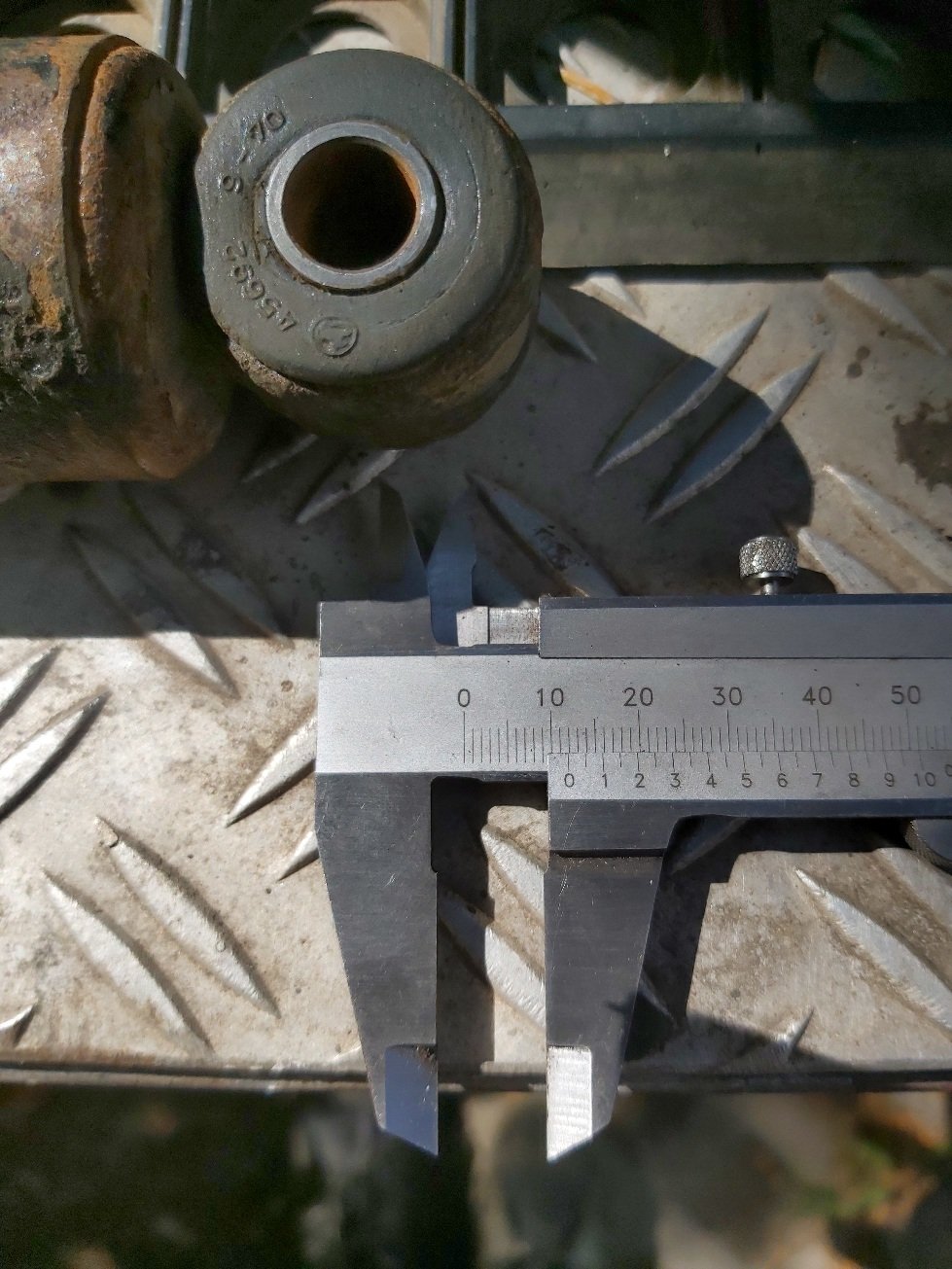

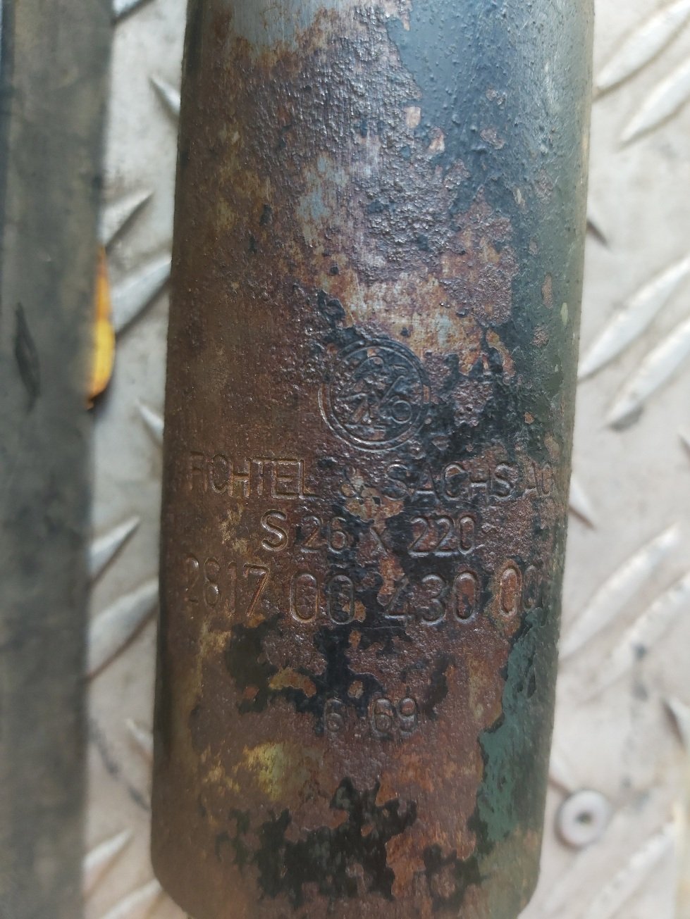

Nach nur acht Jahren möchte ich diesen Beitrag ergänzen. Eventuell hilft es anderen Hano-Usern.
Ich frage bei Marquart an und werde dann berichten.
Stoßdämpfer hinten:
Fichtel Sachs S26x220
OE-Nummer 28 17 00 430 001
Maße:
Max. 560mm (Augenmitte - Augenmitte)
Min. 340mm
Durchmesser Auge (Buchse): 12mm
Länge Buchse: 31,8mm
Befestigung: 12x1,5x150 , 12x1,5x180 (10K), je 1 Beilagscheibe + Mutter

Die Firma Marquart hat mir auf Anfrage ein Angebot gesendet.
Die beiden Dämpfer kosten 500€ Netto. Das sind dann HD Dämpfer Tuningstufe 4, S = ist 16*38/16*38 soll:12*38/12*38. Es werden also noch vier Distanzhülsen für die Buchsen benötigt.
Das ist etwas individuell, da an unseren Hano eine Heckplattform angebracht und ein schweres Tropendach (kopflastig) montiert ist.
Das alles nur zur Vervollständigung und zur Info für alle interessierten.
