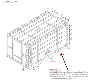

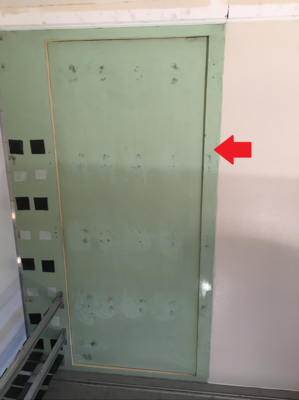

die rechte (von außen betrachtet) vertikale Wandstrebe ist beim Sägen des Türloches zum Vorschein gekommen, maßlich so gewählt, dass dort die Schlossfalle angebracht werden kann.
zur Absicherung des Maßes wurden von innen kleine Sondierungsbohrungen gesetzt
TDv 5411/007-14, Seite 108
beim Draufclicken wird es größer

Eine Frage zu dem Bild mit den 107cm.
Ist das von der Aussenkante Shelter ab gemessen?
Joachim
Re: Zeppelin FMII senkrechte Wandstreben?
Verfasst: 2020-06-06 8:52:30
von siegerland
Hallo Joachim,
der Einbau ist zwar schon eine Weile her, aber ja, nach meiner Erinnerung ist das ab Außenkante Shelterwand gemessen, es deckt sich auch mit der Ausbauzeichnung die wir angefertigt haben. Die Differenz von 25mm erkläre ich mir so:
  • außen 1070mm
  • ./.60mm Wandstärke
  • ./. 25mm aufgenieteter Innenwinkel
  • = innen 985 mm
Strebe im rechten Wandaufbau FMii Shelter Zeppelin.PNG (1.78 KiB) 3736 mal betrachtet
Wir hatten mit einem 1mm Bohrer auch Testbohrungen gemacht um die Zeichnungsmaße zu verifizieren.
Verfasst: 2020-06-06 12:18:42
von grijo
Ich will da eine 900mm Stauraumklappe einsetzen, da sollte also genug Platz sein :-)
