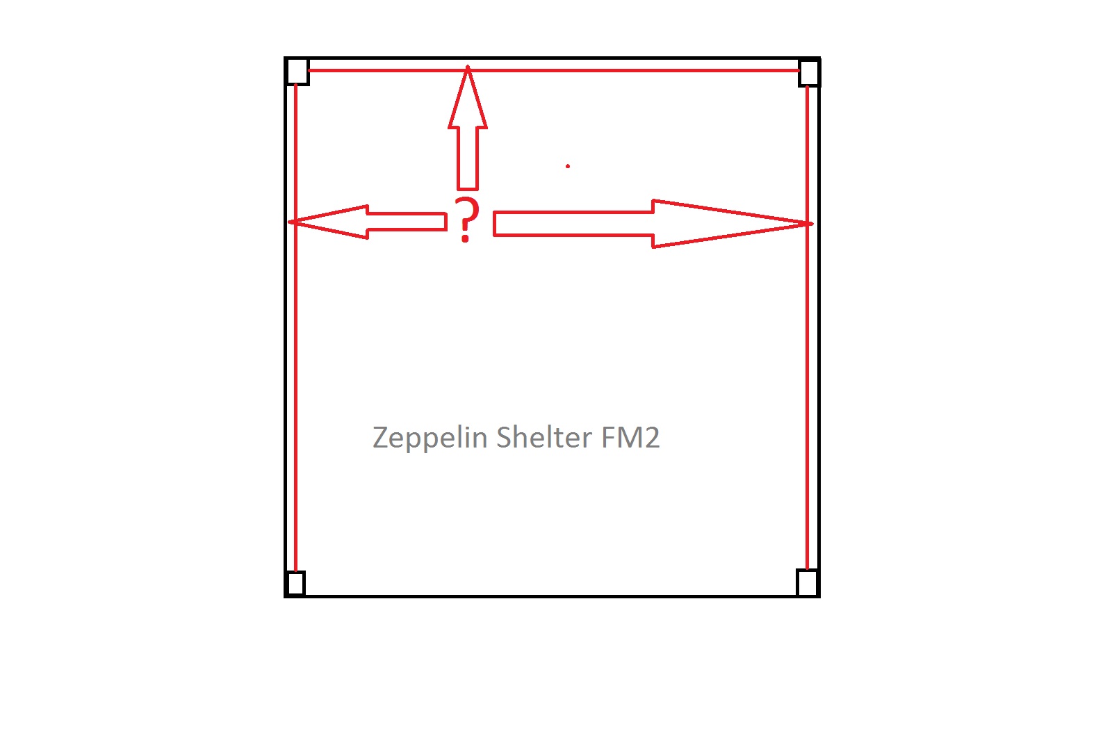

Da mir in der letzten Zeit immer öfters die Idee kommt, man könne ja den Zeppelin Shelter im oberen Bereich etwas Vergrössern damit das Bett quasi mit 40cm "ausserhalb" des Containers ist, wollte ich mal Fragen wie Breit der Rahmen in dem Bereich ist. Hat jemand da schonmal nachgemessen? Müsste ja ein L Profil sein oder?

Meinst du die Innenbreite ?
Die ist grob 2,05m

nein ich meinte die Breite von dem Rahmen, der die Containerlocks verbindet.

auf dem letzten Bild sieht man es ganz gut. 80mm dann bleiben noch 189cm für den Schlafbereich.. ziemlich knapp... *weiterüberleg*

...Du zwängst Deine 1,90 m genau zwischen die 1,89 m quer ein und spannst die Muskeln an, wenn dann im Schlaf die Kabine vom Grizzlybärchen umgeworfen wird, kannst Du nicht aus dem Bett fallen...Odin0815 hat geschrieben:Hallo,

Hab mich verschaut, der Fm2 ist ja 2200mm... Also wären noch 2040mm über... das geht ja voll klar sogar mit Dämmung noch.

Der Zeppelin FM2 hat eine Innenbreite von Wand zu Wand von 2060 mm. Die Schienen bauen 20 mm auf. Mehrmals exakt nachgemessen.

Ich dachte, das die Innenbreite eventuell etwas abnimmt durch die Verbindung.mario1 hat geschrieben:Odin0815 hat geschrieben:haha...
