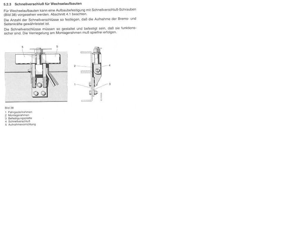

Hallo Prix
das meine ich nicht, Traversen werden schon mit dem Hilfsrahmen verschweißt und mit dem rahmen hinten fest verschraubt und vorne feder gelagert
trotzdem danke

valeri hat geschrieben:
2018-05-18 15:18:42
Hallo Prix
trotzdem danke
Valeri
Das ist Marks Lösung, von der Du Bilder haben wolltest.

#17 Beitrag von Mark86 » 2018-05-18 16:19:31
2018-05-18 15:18:42
Hallo Prix
Valeri
Das wolltest du aber haben :)
(Danke an Pirx fürs Arbeit abnehmen)

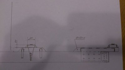

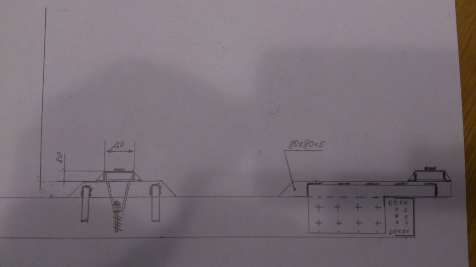

okay ich glaub ich mach erstmals eine Skizze, heute in der Garage gewesen ausmessen hab 3400 zur Verfügung Lak 2 erste Befestigung ist 750 von der wand gemessen + 2780 bis zur zweiten . es wird knapp
"Wenn du schnell ans Ziel willst, gehe langsam."
valeri
Beiträge: 352
Registriert: 2016-11-24 19:24:27
Wohnort: HWI
Re: Ich stehe auf dem schlauch Leer gewicht ermiteln
#19 Beitrag von valeri » 2018-05-18 20:08:27
so hab jetzt auf alt modische weise gezeichnet nicht Maßstab getreu
so hab ich mir es vorgestellt
mfg Valeri

Grundsätzlich eine gute Idee, ich kenne aber die Aufbaurichtlinien von deinem Fahrzeughersteller nicht.
Bei MB muss das ein Hilfsrahmen in idr. einem Teil sein...

Ich habe das vom einem Forum Mitglied der so es realisiert hat mit LAK 2
#22 Beitrag von Mark86 » 2018-05-18 20:26:36
Dann geht nur die Kraft von sich selbst über den LAK...
Wenn er das aushält ok...
Und wenn die Aufbaurichtlinien das hergeben...

Ich denke lak ist sehr stabil auf 3000 mm mus es halten :angel:
Mfg Valeri
