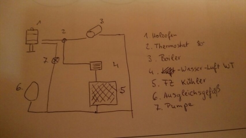

Re: Gasdurchlauferhitzer mit Boiler verbinden
Verfasst: 2018-03-26 1:41:06
von dream
Sähe dann so aus...
Wobei die Leitung vom Ofen bis zum Boiler relativ lang werden sollte um nicht zu schnell die Temperatur des Thermostats zu erreichen...
Verfasst: 2018-03-26 1:49:19
von Ulf H
... ausrechnen tu ichs morgen ...
... wie gross der Wärmetauscher ist, ist meiner Meinung nach egal ... ist das Wasser darin knapp 100 Grad heiss, wird auch der Boiler über kurz oder lang so heiss und dann kann keine Wärme mehr abgeführt werden ... das Wasser im Wärmetauscher wird dann zu Dampf ... und was ein Kesselzerknall kann sieht man an beeindruckenden Bildern aus der Dampflokzeit, damals wurde so mancher Bahnhof so entfernt ... https://de.m.wikipedia.org/wiki/Kesselzerknall ...
Verfasst: 2018-03-26 1:56:45
von dream
Natürlich käme auch noch ein Sicherheitsdruckventil ins System...
Verfasst: 2018-03-26 2:42:01
von Ulf H
... ist das Wärmetauscherrohr im Feurraum oder aussenrum? ...
Verfasst: 2018-03-26 2:48:46
von dream
Noch nirgends... Aber ich habe den Ofen so entworfen das er auch innen liegend verbaut sein kann. In letzter Zeit habe ich mir Gedanken drüber gemacht evtl erstmal eine Kupferspirale ums Ofenrohr zu legen (wieder wegen weniger Wärmeabnahme).
Fragt sich aber ob es dann nicht doch schon zu wenig wird... Versuch macht kluch...

@Ulf, danke für deine Bemühungen mit der Rechnung! :) Damit wären wir iwo auf halbem Wege des Resultates der Theorie... ...kommen ja noch sämtliche Verluste hinzu... ...die wäre es etwas aufwändiger festzulegen, m.M. zu aufwändig um auf eine so ziemlich annähernd genaue Realität zu kommen. Ist aber auf jeden Fall schon mal ein Anfang als grober Ansatz.
Ich denke schon es macht (sogar viel) aus ob der WT im Boiler in klein oder gross ist.
Klein= weniger Wärmeannahme, gross= mehr Wärmeannahme. Logisch.
Und hier wäre dann schon der erste zu berücksichtigende Faktor bei der weiteren Rechnung.
Weiter ginge es über Länge und Verlust der Leitung bis zum Boiler.
Folgend die tatsächliche Ausbeute beim Boiler.
Und zuletzt der nach aussen geführte Kühlungsstrang sowie der Weg zurück zum Ofen.
Also sagen wir mal grob ein anfänglich 10-15cm langes Stück Edelstahlrohr 20mm im Ofen für 15m Leitung und drei Verbrauchern wovon zwei ausgeprägte Kühlung leisten (Wasser-Luft WT und ein Kühlsystem von nem Roller).
Mein Bauernverstand sagt mir das muss gehen...
Back to the roots...
