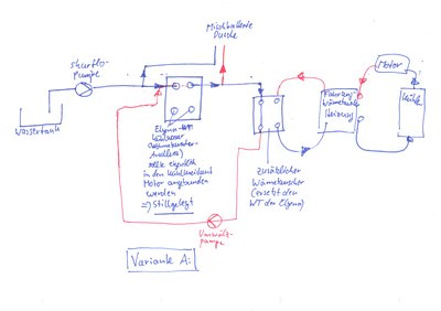

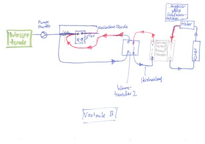

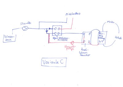

ich zermartere mir immer noch den Kopf:
Auf jeden Fall kann das System Pitmaster nicht das Gleiche sein wie von Marylin:
Pitmaster hat ja einen zweiten, völlig autarken Kreis (wie er schreibt mit Kühlmittel) welches über die Elgena-Wärmetauscher-Anschlüsse und dem Zusatzwärmetauscher im Fahrzeug-Heizungskreislauf läuft. Da ist dann logsicherweise ein Ausgleichsgefäß und auch eine Pumpe notwendig.
Bei dieser Variante wird die Wärmeenergie vom Fahrzeug-Heinzungskreislauf über den Wärmetauscher an den Kreis 2 übergeben, dieser wiederum übergibt die Wärmeenergie über den Wärmetauscher in der Elgena an den Boilerinhalt. Meiner Meinung nach irgendwie doppelt gemoppelt und auch nicht so effektiv.
Bei Marylin ist es ja ein Einkreissystem, was eigentlich nur durch die ShurFlo funktioniert und Wasser aus dem Trinkwassertank ansaugt und durch das ganze System pumpt.
@ Marylin: Nutzt Du jetzt die Wärmetauscher-Eingänge des Elgena-Boilers noch? Oder nutzt Dein System den Elgena-Boiler nur als Warmwasserbehälter? Ich verstehe es jedenfalls so, dass Du den Elgena-Wärmetauscher nicht mehr nutzt. Richtig? Du teilst vor dem Boiler auf, soweit ist ja alles klar. Dieses Kalte Wasser geht an einem Y- Stück direkt an den Kaltwasseranschluss der Mischbatterie an der Dusche und in den Wasserbehälter des Boilers. Aus diesem Boiler geht dieses Wasser dann wieder raus und zum neuen Wärmetauscher der im Heizungskreislauf des Fahrzeugs sitzt. Dort wird dann das Wasser warm und läuft zurück. Und jetzt komme ich nicht mehr richtig mit. Jetzt muss ja theoretisch dieses heiße Wasser wieder in den Boiler rein. Das bedeutet dann ja, dass ich dann wieder in meinen Kaltwassereingang (mit zusätzlichem Y-Stück) wieder rein gehe. Und so einen Kreislauf herstelle. Läuft das denn dann nicht irgendwie zurück in meinen Kaltwasserkreis? Nee, wahrscheinlich nicht, sonst würde ja auch das normale Boilerwasser zurück fließen. Das macht der Druck, der ja überall ansteht. So, o.k. Ohne die Umwälzpumpe wird das Wasser jetzt ja nicht durch das System gepumpt. Erst dann, wenn ich meinen Warmwasserhahn öffnen würde und das hätte zur Folge, dass ich mir nach dem Boiler immer wieder nur das Kalte Wasser ziehen würde. Also muss das Wasser erst einmal umgewälzt werden, das im Boiler befindliche kalte Wasser also gegen Warmes Getauscht werden, bevor ich es dann entnehmen kann. Richtig?
Der Boiler selbst ist sozusagen das Ausgleichsgefäß und selbstverständlich habe ich den druckfesten. Siehe Skizze "Variante A" mit der Bitte um Kontrolle, ob ich es nun endlich verstanden habe.
Ginge aber nicht auch Variante B und hätte den Vorteil, dass ich keine Umwälzpumpe bräuchte?
Einfach Vor dem Boiler aufsplitten in Kalt zu Mischbatterie und Kalt zu Wärmetauscher . Im Wärmetauscher wird das Wasser warm und geht in den Boiler. Sprich warmes Wasser wird aufgefüllt. Von dort geht es dann direkt zu warm der Mischbatterie. Ach so: Hat den Nachteil, dass ich kaltes Wasser erst einmal weglaufen lassen muss, bis der Boiler mit Warmen Wasser gefüllt ist. Auch scheiße.
Variante C: Nutzt die Kühlwasseranschlüsse der Elgena ME. Das ist für mich aber doppelt gemoppelt und wohl auch nicht besonders effektiv.
Bei Variante A und C brauche ich auf jeden Fall eine Umwälzpumpe, um den Kreislauf erst einmal in Schwung zu bringen. So, wenn ich also nun warmes Wasser entnehme, wird ja über die ShurFLo neues (kaltes) Wasser in das System bzw. in den Boiler gepumpt. Gleichzeitig fördert die Umwälzpumpe aber weiter und fördert wieder warmes Wasser nach. dieses vermischt sich dann wieder. Die Umwälzpumpe gibt sozusagen die Strömungsrichtung vor. Da ja der Druck im System gleich ist.
Habe ich's jetzt endlich verstanden?
Welchen Wärmetauscher empfehlt Ihr jetzt?
Danke
SD

Re: Erfahrungen mit Elgena Nautic Therm mit Wärmetauscher
Komisch- meine Antwort ist verschwunden:
Also Variante A- Aber die Pumpe oben im "blauen" einbauen daß sie in den WT drückt (Obacht die Dinger haben E und A)
DENKBAR wäre den WT des Elgena abzuzwacken- dann hättest Du 2 Anschlüsse für die Zirkleitung. Das mit 2 T Stücken hab ich so noch nicht probiert.
Als WT hab ich sowas hier mit mind. 20 Platten (gibts auch noch billiger und mit x versch. Anschlüssen: http://www.ebay.de/sch/i.html?_from=R40 ... r&_sacat=0
Und: Leider hab ich ja noch keinen Elgena- ich WOLLTE mir mal einen bauen lassen von denen, hatte aber bisher noch kein Geld.
Als Boiler nehm ich einen rundumverstärkten BAWER Wassertank für LKW Fahrer. Er läuft ohne "Sicherheitsgruppe"....
Dort habe ich mir alle Anschlüsse einzeln angeschweisst.
PS: Du hast aber schon einen Druckboiler mit Überdruckventil? Die Drucklosen würden nämlich nicht gehen!
Die UWpumpe schalte ich über ein zeitrelais bei WW anforderung 10 min.
LUXUS wäre es, auch in den Motorkreislauf noch eine E- Zusatzumwälzung einbauen, oder halt eine Wasserstandheize. Dann würde das Motor im Stand nachlaufen lassen entfallen.... Aber DU hast noch eine 12V Kerze drin wenns eng wird.
-Sprich CP mit Ladegerät und durchlaufen lassen.

- Beiträge: 1072
O.k. - das mit der Pumpe vor dem WT leuchtet ein. Also, d.h. Variante A ist das was Du hast? Außer Elgena natürlich.
Hab ich es jetzt endlich gerafft

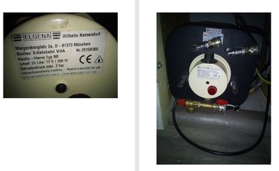

- Beiträge: 1072
Hier nochmal zum besseren Verständnis: Meine Elgena mit Typenschild.

hier mal mein Schema wie es jetzt alles verbaut ist:
Knackpunkt ist die schwache Wärmeabgabe der Wärmetauscherleitung im Boiler (grüner Zickzack)
und hier so wie ich das mit dem Plattenwärmetauscher verstanden habe:
hier läuft die Wasserheizungsleitung nach dem Boiler noch durch den Plattenwärmetauscher, auf der anderen Seite zirkuliert das Brauchwasser angeschoben von der Umwälzpumpe im Kreis. Wie weiter oben in den Beiträgen geschrieben wurde am besten zeitgesteuert so 10 min bis der Boiler warm ist.
Gerhard
Gerhard

Also es kann ja durchaus sein das ich iwo was mit solch einem System wie von dir gerade entworfen mit dem PWT verpasst habe... ...ist mir deswegen neu und blicke da nicht ganz durch was der PWT in dieser Position bezwecken soll...
Wie schon erwähnt ist mir der Einsatz eines PWT nur zur Verbindung des Motorkühlkreislaufs LKW zum Heizkreislauf bekannt. Also um den Heizkreislauf mit Motorwärme zu erwärmen.
Ein Beispiel den PWT in den Brauchwasserstrang einzubinden habe ich noch nicht gesehen.
Natürlich könnte man logischerweise den PWT wie in deinem Entwurf "zweckentfremden" sofern das was bringt... ...aber erklär mal...
