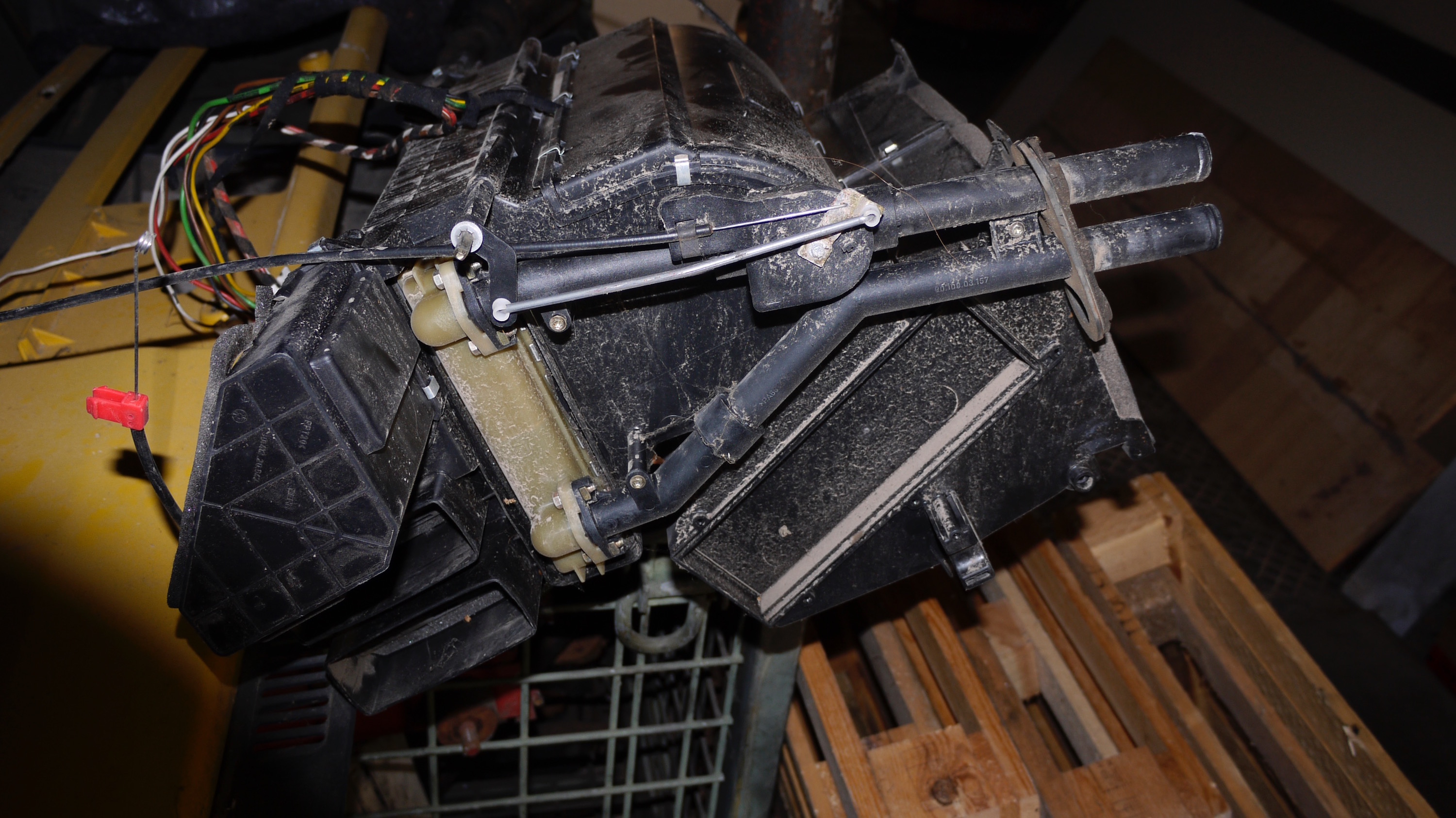

Schon mal ne gute Nachricht. Man könnte also den Schieberegler öffnen ohne das der Motor läuft bzw. die Zündung eingeschaltet ist. Wie sieht das Ding aus, kannst du evt mal ein Photo reinstellen dann sehe ich ob es identisch mit meinem ist.
Gruss Wim

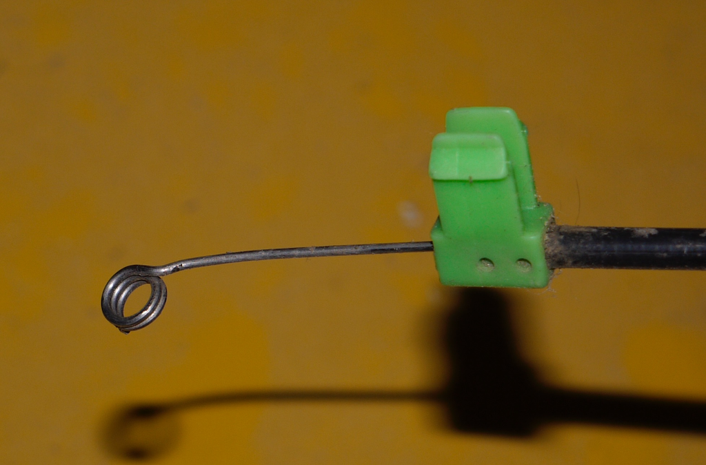

#6 Beitrag von ClausLa » 2017-07-19 20:00:24
So,
Bülder....
Gesamtansicht der Heizung
Das ist das Ende des Bowdwnzuges

#7 Beitrag von laforcetranquille » 2017-07-19 21:59:30
Alles klar, das reicht mir als Info.
Vielen Dank an alle.
Gruss Wim
