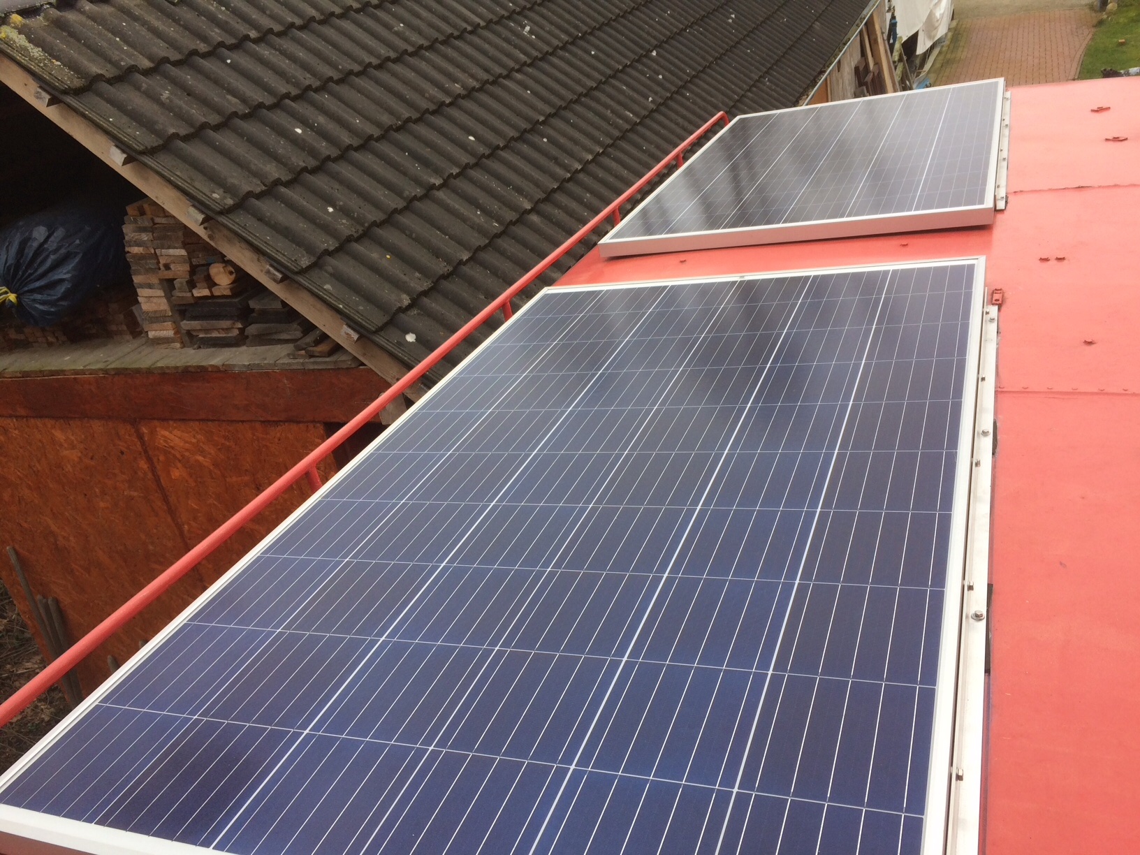

#36 Beitrag von Apfeltom » 2019-03-01 0:00:37
Moin mal wieder,
Es ist weitergegangen mit unserer Maggie, langsam zwar :bored:
Außen so Einiges-
Radausschnitte vergrößert für die größeren Reifen

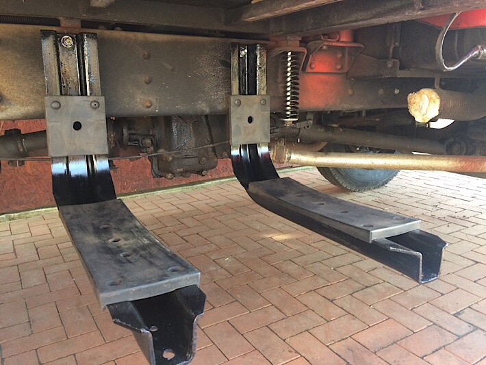

Federlager verlängert, Zusatztankträger renoviert und verschraubt...

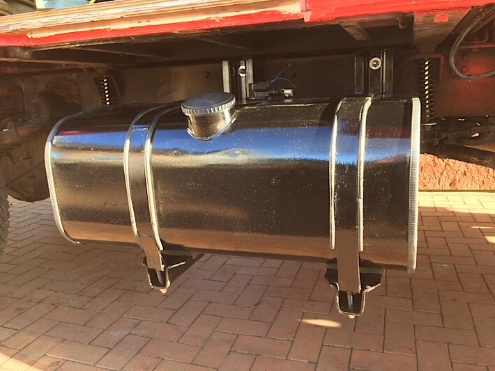

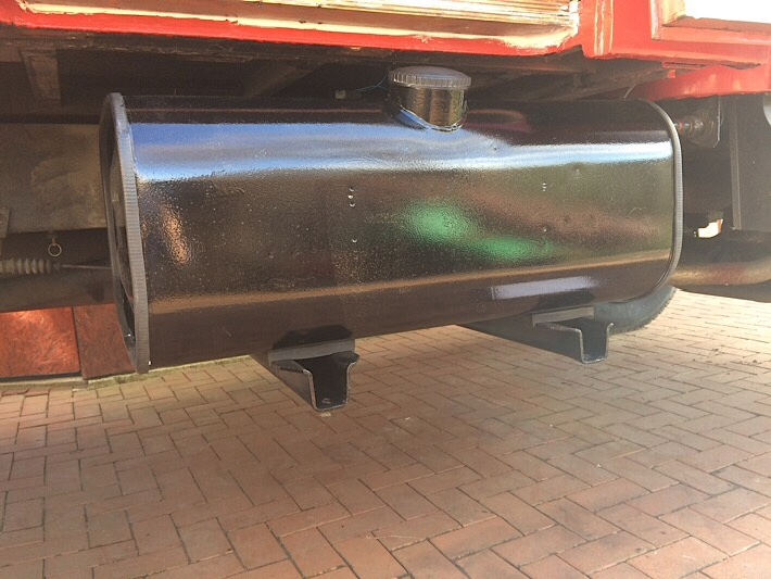

Tank renoviert und.....oh no...
2 Zentimeter unter Kofferseite...dafür reicht der Verschränkraum garnicht!
Alles wieder raus, längere Tankträger gebaut, wieder rein-
Jetzt ist da Platz, auch noch gut für 40 hoch im nächsten Jahr
Die Paneele aufgebaut. Bischen tricky mit den Dachdurchführungen...ich wollt doch die schönen Stecker
Nicht abschneiden...
Und wenn es bald wärmer wird, geht es innen weiter.
2 Monate hab ich ja noch :joke:

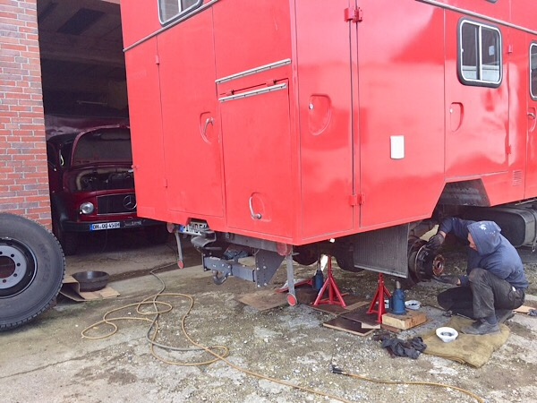

Nach der wunderbaren Schottlandreise und viel Freude an und mit unserm alten Stil Laster( ja, oft wurden wir von den Outdoor begeisterten Schotten darauf angesprochen, dass die alte Kiste ja wirklich gut in die uralte Landschaft passt:)
waren dann doch endlich die hinteren Wellendichtringe dran. Jeden Tag kamen da sanfte Hilferufe mit leisen Öltränen aus der Radnabe geflossen...
Also angepackt
Geht alles zu zweit viel leichter ... das kennen wir ja. Noch dazu, wenn der geniale Kumpel ein brillanter LKW Mechaniker ist.
Da bin ich hier im Dorf in der Elbmarsch echt gesegnet...
Also die beiden Wedis reinsetzen und alles wieder auf die Räder stellen war in 4 Stunden getan.
Dann erst den guten Kuchen und den Kaffee- :unwuerdig:
Naja, und die folgenden 2000 km alles prima dicht.

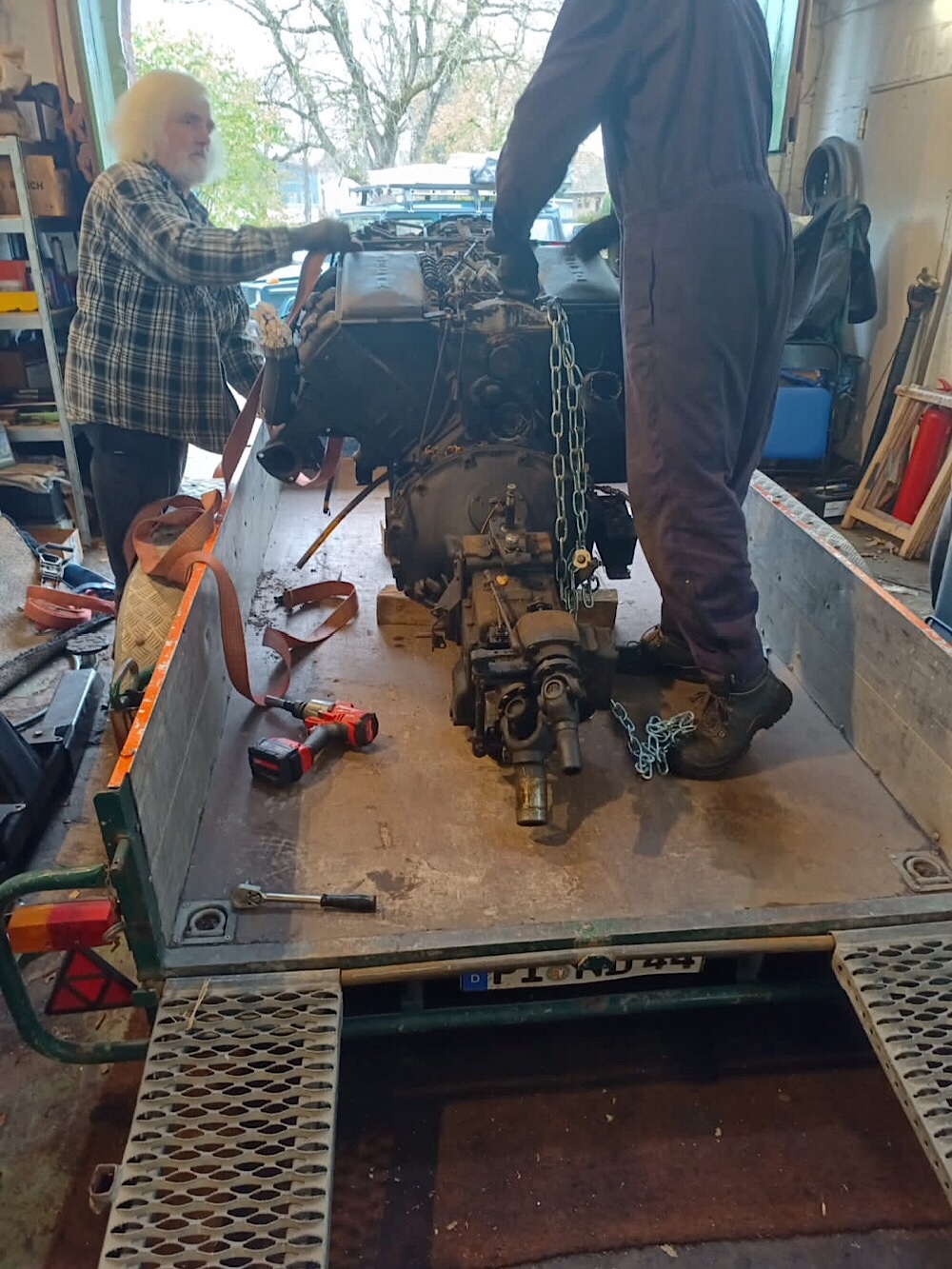

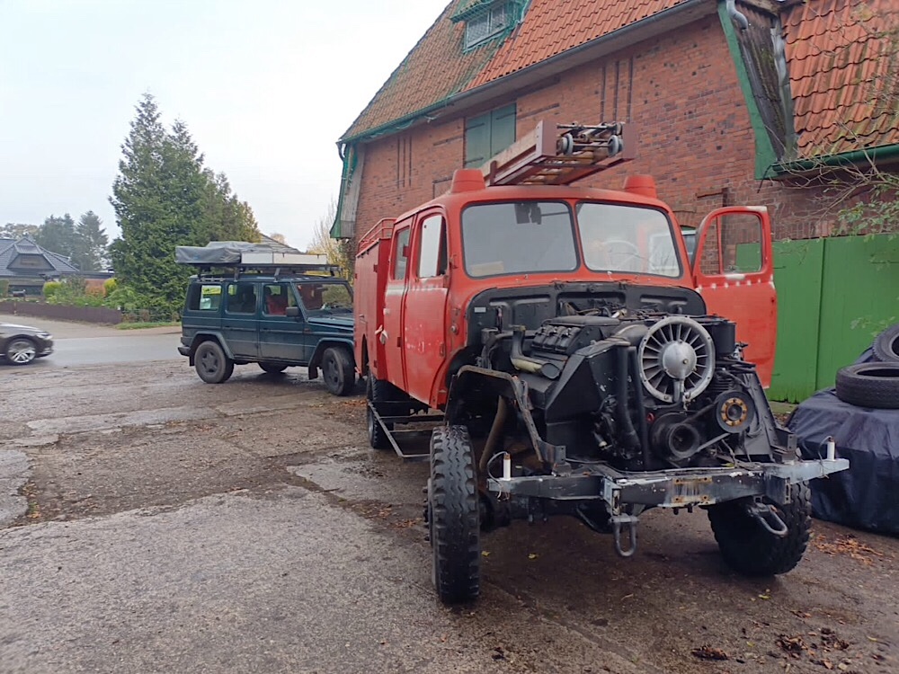

Mal n bischen was Neues vom Elbstrand( oder nich weit davon)

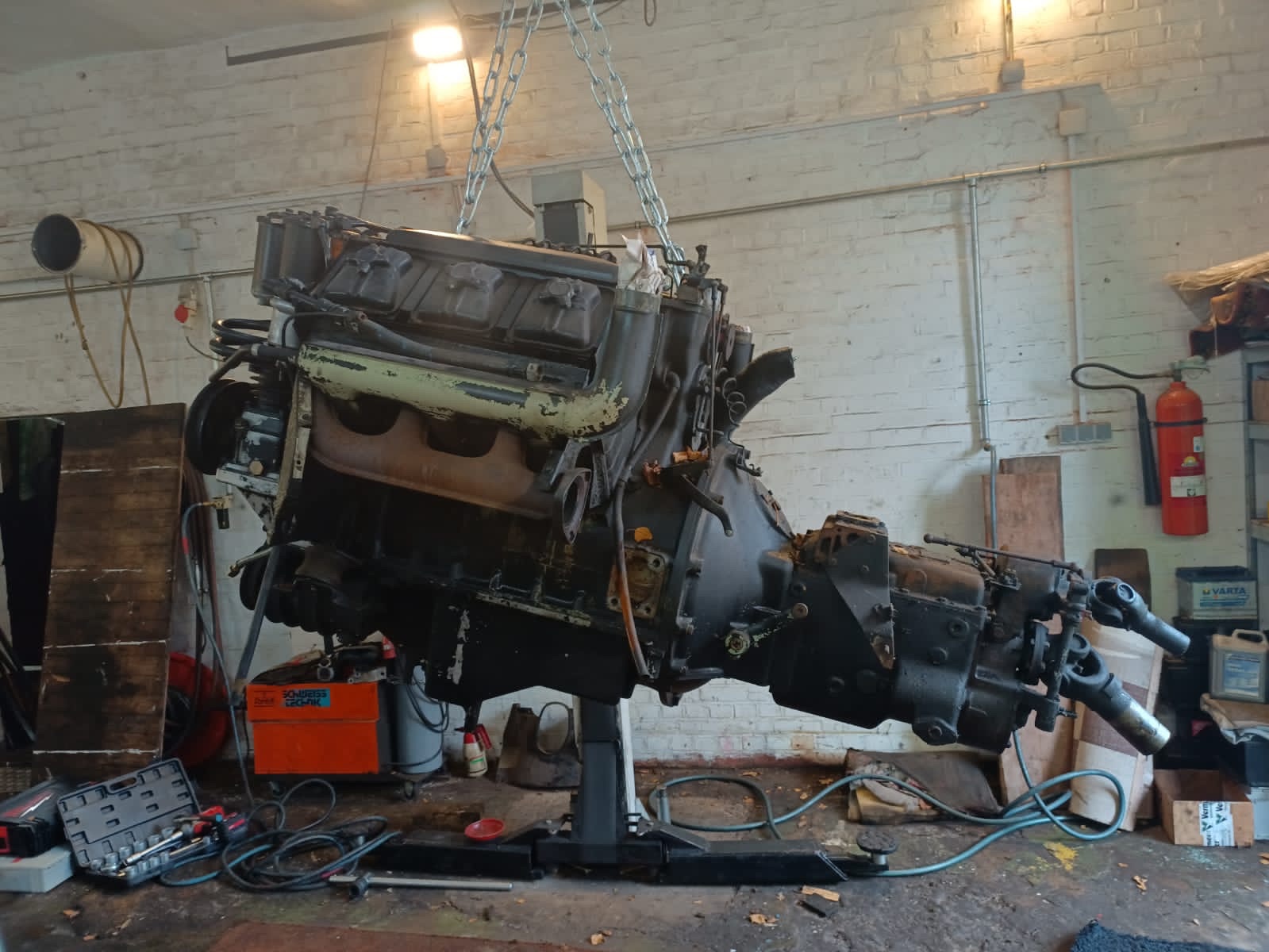

Nachdem das ZF AK 6-55 6 Gang Getriebe vom Jupiter hier in der Scheune schon lagert,
Nun auch gestern den dazu passenden 714 Motor aus nem Schlacht 150 er Mercur ausgebaut.
Easy schraubing mit Walters sehr freundlichen Hilfe-
Da war schon viel abgebaut. Insofern einfach
Hier hängt er. Noch mit Getriebe S5-35/2 . Das verkauft Walter separat. Wer also noch nen langen 5. sucht für seinen Mercur...
Beim Verladen.
Nun steht er hier in der Werkstatt als schöne Winteraufgabe. Alles nachsehen, nachmessen, nachstellen...und natürlich aufhübschen. Mal schauen , was er nach 21 tkm an Neuem braucht.
Und dann auch noch die Top Achsen bekommen, hat ja hinten keine Planeten. Vorn mit dem Lenkungsdämpfer dran. Da lockt schon eine Calzoni Lenkung. :wub: Ob die da wohl reinpasst statt dem Dämpfer?
