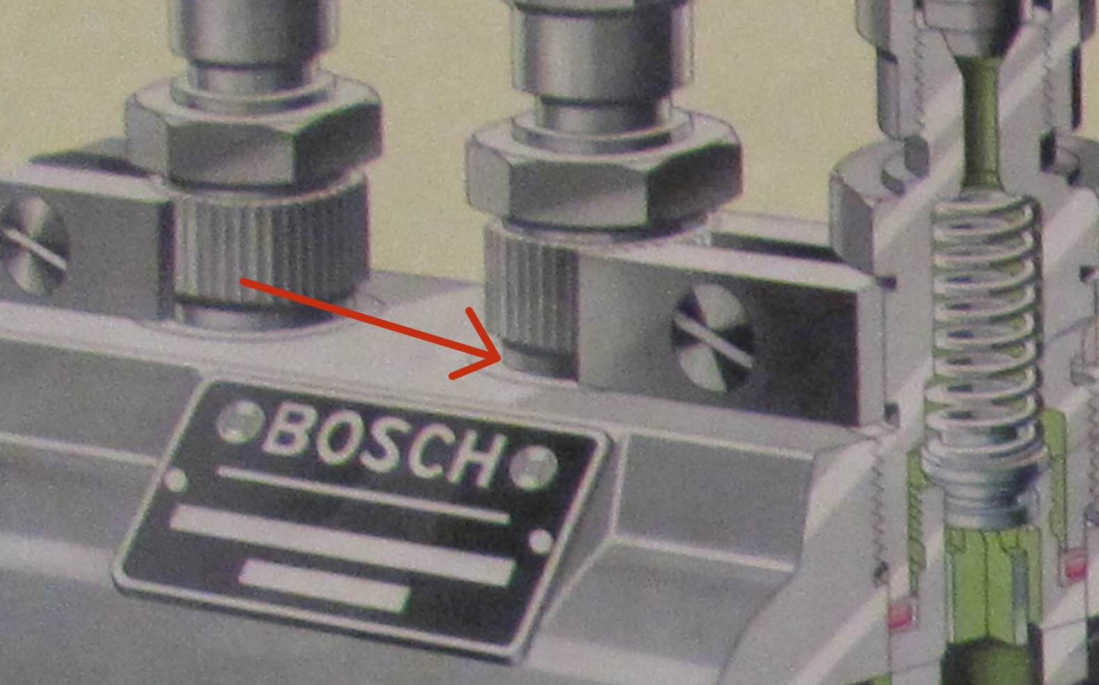

Es tropft unter Volllast direkt hier:
Kann man ohne Bedenken die Sicherung lösen und mit viel Vorsicht/Gefühl nachziehen?
Oder verstellt sich dort die Forderzeit/-menge?
Nach tausenden Kilometern Piste sitzt leider keine Schraube mehr fest ;)

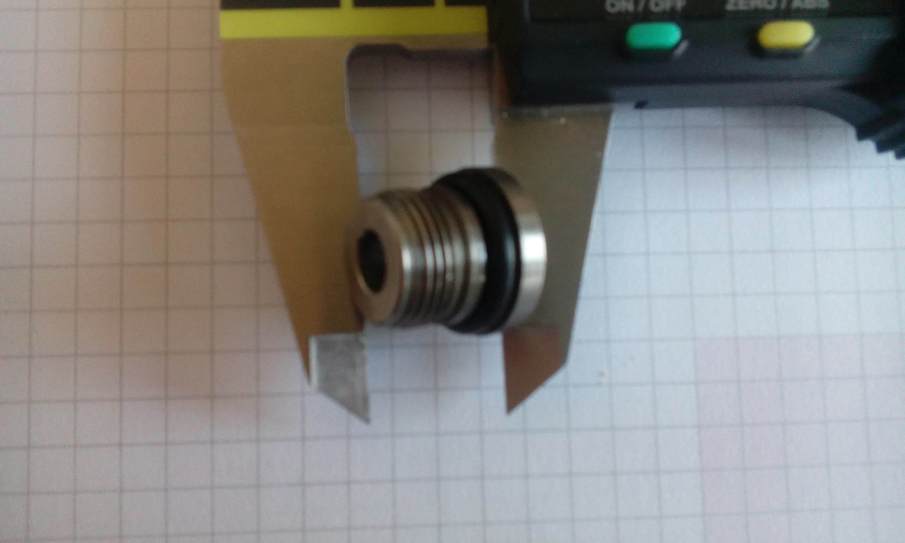

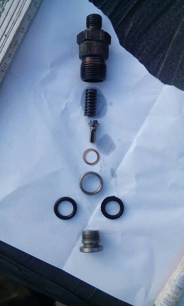

Da ich gerade das selbe Problem habe, kann ich dir noch ein Foto zur Verfügung stellen.
Das Außengewinde des Druckventils ist ein M14x1
An dem Druckstück sind zwei Dichtungen, wie Oelfuß schreibe ein Brozedichtring
und ein O-ring.
Auf dem Foto fehlt noch ein Stahlring der den O-Ring zusammen presst und der Bronzedichtring.
Das kann ich heute abend noch Fotografieren und hochladen.
Bei mir ist der Diesel nicht nur nach draußen gelaufen, sondern er läuft auch in die mit Öl gefüllten Bereiche der ESP.
Vermischt sich also mit dem Motoröl.

#8 Beitrag von DieselMotorrad » 2017-03-16 22:15:56
Gesendet von meinem B15Q mit Tapatalk

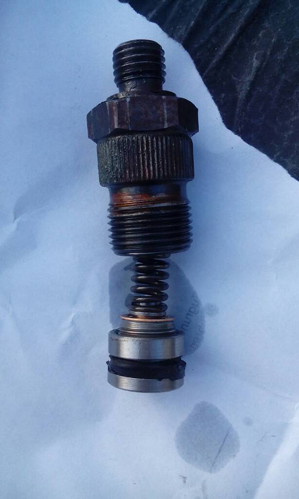

#9 Beitrag von DieselMotorrad » 2017-03-16 22:17:12
Auf dem unterem Bild ist der neue und der alte O Ring zu sehen. Links ist der neue
