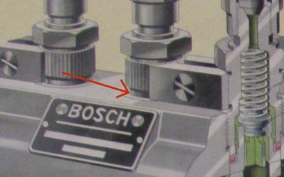

Hallo Forum,
da meine ESP (OM352) doch recht viel Diesel an der falschen Stelle ausspuckt nun meine Frage.
Es tropft unter Volllast direkt hier:
Kann man ohne Bedenken die Sicherung lösen und mit viel Vorsicht/Gefühl nachziehen?
Oder verstellt sich dort die Forderzeit/-menge?
Nach tausenden Kilometern Piste sitzt leider keine Schraube mehr fest

Kannst du bedenkenlos lösen und versuchen leicht nachzuziehen, allsdings ist es besser die Dichtung darunter auszutauschen. Das geht auch recht einfach. Wichtig: vorher die Umgebung, auch über der Einspritzpumpe, also Leitungen, Rohre, Krümmer etc., zu reinigen damit nicht reinfällt. Dann drehst den Stutzen ab. Dort kommt eine Feder zum Vorschein mit einen Druckstück oben drauf (lose) und unten dran der Ventilkolben vom Druckhalteventil. Das nimmst alles raus und legst es auf ein sauberes Tuch.
das Teil in dem der Ventilkolben sitzt kannst du nun herrausziehen, dazu hat das Teil ein Außengewinde worman man einen passenden Schlagabzieher anbringen kann, meist kann man es aber auch vorsichtig mit einer Spitzzange am Gewinde packen und mit wackeln lösen und herrausnehmen. Auf diesem Teil liegt oben num ein Kunststoffring, diesen erneuern und wieder alles zusammenbauen.
Am besten die Teile vor dem zusammenbauen in einem Gefäß mit sauberem Diesel schwenken damit kein Schmutz daran haftet.
Gruß David

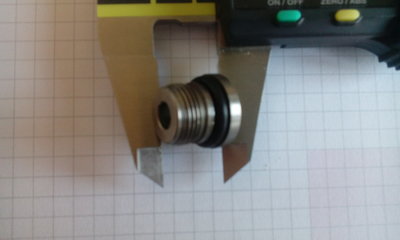

Da ich gerade das selbe Problem habe, kann ich dir noch ein Foto zur Verfügung stellen.
Das Außengewinde des Druckventils ist ein M14x1
An dem Druckstück sind zwei Dichtungen, wie Oelfuß schreibe ein Brozedichtring
und ein O-ring.
Auf dem Foto fehlt noch ein Stahlring der den O-Ring zusammen presst und der Bronzedichtring.
Das kann ich heute abend noch Fotografieren und hochladen.
Bei mir ist der Diesel nicht nur nach draußen gelaufen, sondern er läuft auch in die mit Öl gefüllten Bereiche der ESP.
Vermischt sich also mit dem Motoröl.

von DieselMotorrad » 2017-03-16 22:17:12
Auf dem unterem Bild ist der neue und der alte O Ring zu sehen. Links ist der neue
Gesendet von meinem B15Q mit Tapatalk
