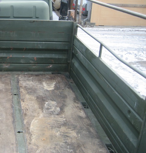

Da ich demnächst etwas schwereres mit dem Magirus rumfahren will bin ich am überlegen entsprechende Möglichkeiten zur Ladungssicherung zu schaffen. In jeder Ecke soll einer sein.
Meine Anforderungen an das Konstrukt sind:
- keine großen Ausschnitte in der Kipperboden zu machen
- Möglichkeit zur einfachen Demontage oder teilversenkbar, falls im Weg
- Vernünftig zu befestigen sein.
Der Boden besteht aus ca 3 mm Blech sowie ca 30mm dicken Bohlen (werde ich nochmals nachmessen).

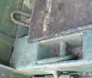

es gibt ein ganzes Arsenal von Zurrösen.
Mein 3to-BW-Anhänger hat 28 mm Siebdruckplatten bekommen.
Unter den Platten habe ich an 8 Stellen 5 mm Bleche (ca. 120x120)
eingeschweißt.
Dann Zurrösen mit Mulden gekauft.
Die Siebdruckplatten ausgefräst.
Die Ränder schön mit Silicon einbalsamiert.
Die Mulden mit Klappbügel draufgesetzt und mit 2 M12 verschraubt.
Jeder Zurrpunkt leistet ca. 2 to.
An 4 von den angebauten Punkten kann man den Anhänger
schön mit einem 4er Gehänge hochheben.
Ein Nachteil:
Bei Regen sammelt sich in dem Mulden ca. ein Eierbecher voll
Wasser. Die galvanische Verzinkung der Mulden und Bügel
ist daher endlich.

#4 Beitrag von Ingenieur » 2008-02-07 0:10:37
natürlich habe ich eine Bezugsquelle:
Mein Haus und Hoflieferant für LKW und PKW Teile:
Die Firma Heil&Sohn Außenstelle Hildesheim.
Herr Tschirschwitz ist da der weltbeste Verkäufer.
Nein, kein Lagerverwalter, sondern ein echter Verkäufer.
Der hat so ca. 2/3 im Kopf, was alles in der EDV steht.
Der weiß also fast alles.
Der schickt auch gerne Faxe mit Abbildungen und technischen
Daten.
Leider ist mein Anhänger gerade nicht da.
Sonst hätte ich ein Foto machen können.
Frag mal Oli.
...Bild
Zuletzt geändert von Ingenieur am 2008-02-07 0:18:56, insgesamt 1-mal geändert.
Ingenieur
Beiträge: 4649
Wohnort: Bei Hannover
#5 Beitrag von Ingenieur » 2008-02-07 0:31:39
achso, wegen der Monatge:
- 2 Löcher 5 mm inSiebdruckplatte bohren
- 2 x Kreisschneider (Steckdosen 52 mm ?)
- Stege mit Stichsäge wegschneiden
- Mit Oberfräse die Kanten runden
- Ovalplatte drauflegen
- Löcher zur Basisplatte durchzeichnen
- Ovalplatte wegnehmen
- 12 mm Löcher bohren
- Späne absaugen
- Silicon an den Schnittkanten und einmal oben rum
- 2x3 Kotflügelscheiben einlegen
- Ovalplatte auflegen
- Bügel und Öse auflegen
- M12 Schloßschrauben durchfädeln
- Mutter und Federring von unten festschrauben
- überschüssiges Silicon oben abwischen
Achtung:
Die Basisplatte oder Widerlagerplatte mit dem Chassis
verschweißen. Ansonsten tragen die kleinen M8-Schloßschrauben,
die die Siebdruckplatte mit dem Chassis verbinden.
Dann nützen auch die 2000 dN der Ösen nix.
Im Falle des Unfalls fliegt dann die Siebdruckplatte zusammen
mit der Ladung weg :D .

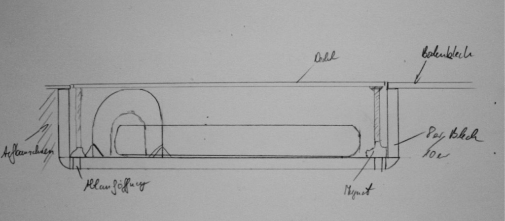

@ all: Hab heute mal ein wenig rumgegrübelt und mir was anderes ausgedacht:
Die Idee ist selber eine Mulde zu schweißen, in die dann eine Anschweißöse eingeschweißt wird:
http://www.hebezone.de/frameset/content ... rb_c.shtml - Die mit 2000dN
Dieser ganze Kasten wird dann in den Kipperrahmen eingeschweißt. Damit ich ein ebene Ladefläche bekomm soll dann noch ein Deckel mit Magnetfüßen reinkommen.
Das wäre zwar ein richtiger Act - aber eine solide und endgültige Lösung :lol: Nachdem ich den Kipper sowieso überholen wollte sollte das machbar sein. :cool:
Was denkt ihr? Zu verrückt?
Grüße Bert

#11 Beitrag von Ulf H » 2008-02-07 14:54:04
Das ist eine sehr aufwändige, aber fast schon perfekte Lösung.
Wenn ich das richtig verstanden habe wird dabei das Holz an dieser Stelle komplett entfernt, und die Öse an eine von unten gegen das holt gelegte Platte (welche natürlich ihrerseits wieder irgendwo am Rahmen verschweißt sein muss) verschweißt.
Hier ein paar Kritikpunkte:
1. Es sammelt sich darim Wasser und Dreck, also zumindest für das Wasser ausreichend Ablaufbohrungen vorsehen.
2. es muss sehr sauber gearbeitet und abgedichtet werden, damit kein Wasser ans Holz kommt, welches dann nimmer abtrocknen kann.
für wiederkehrende Ladung wie z.B. den Generator könntest Du auch passende Brocken bauen, die den Platz zwischen Generator und Bordwand ausfüllen.
Gruß Ulf

#12 Beitrag von aw_berthausen » 2008-02-07 15:05:17
Hi Ulf - fast - Das holz (Fichte) kommt an der Stelle komplett weg. Der Kasten wir am Rahmen sowie am Bodenblech angeschweißt. Zwischen dem Kasten und dem Holz bleibt natürlich Luft - wäre aber wurscht, da das Holz unten sowieso offen ist.
In den Kasten kommen natürlich Öffnungen in die Ecken.
Ich will halt in für allemal Ruhe auf dem Gebiet der Ladungssicherung. Letztens hab ich wieder solch ein unmögliches Gurtkonstrukt bauen müssen, weil ich keine Anschlagpunkte hab.
Grüße Bert
Beiträge: 25652
#13 Beitrag von Ulf H » 2008-02-07 15:11:07
Mit Bodenblech meinst Du den Blechbelag des Pritschenbodens ? Der hält nicht viel, was hier trägt ist das Holz darunter, das Blechle obendrauf macht die Pritsche nur glatter, damit´s beim Kippen besser flutscht bzw. schützt das Holz vor Gammel.
Um also belastbare Zurrpunkte zu bekommen muss das Blech, an dem die Öse angeschweißt ist irgendwie mit dem Rahmen des Kippers fest verbunden werden, evtl. brauchts da noch zusätzliche Winkelbleche.
Gruß Ulf

#14 Beitrag von aw_berthausen » 2008-02-07 15:25:04
Ja genau so war es gedacht - diese Schale ist tragend mit dem Eck des Kipperrahmens verbunden - wie auch immer - muss man mal abklären. Sowie dann auch mit dem Blechbelag, dass es nicht klappert bzw sich der Dreck drunter fängt.
Ich seh schon mein schnell mal ne Öseanbringen wird zu nem größeren Umbau^^
Grüße Bert

solche Mulden mit eingebauter Öse zum Einschweißen gibt es
auch fertig zu kaufen.
Das 'Deckelblech kannst du dir schenken - das fliegt doch
irgendwann weg.

@ egn: hm - interessant! Diese Zurrschienen wären natürlich sicherungstechnisch das non plus ultra. Aber da der Kipper auch gelegentlich artgerecht eingesetzt werden soll wird das mit den Schienen etwas frickelig. auch finde ich die Nachrüstung gleicht dann eher einem Kipperneubau
@ Berni: Sorry hab leider keinen Kipper im Angebot. Den brauch ich selber!
Verladen wird das ganze mit Kranbahn, Stapler oder mit Auffahrrampen :D
@ Watz: na ja da bin ich etwas anderer Meinung - wenn ich so sehe was da alles auf Kipperladeflächen befördert wird, obwohl keine geeigneten Sicherungsmöglichkeiten vorhanden sind, wirds mir übel :sick: Ich geb dir ja recht, dass solche Mechaniken nicht optimal sind, aber das Problem sehen ich eher bei diesen billigen gekauften Zurrmulden.
Schau dir mal meine Zeichnung an. Wenn die Mulden entsprechend gebaut sind sehe ich keine Probleme die auch auf Kipperladeflächen zu verwenden. Wenn man Bock hat kann man sicherlich noch nen schraubbaren Deckel oder ähnliches draufmachen, wenn einem die Mulde beim auskippen stört. Das was ich da gefunden hab ist einfach ein Bügel, der über diese Öse geschweißt wird. Was soll da kaputt gehen?
Sowas könnte evtl eine Marktlücke sein^^

aw_berthausen hat geschrieben:Ich finde die 4 Ösen auf/in der Ladefläche fallen auch überhaupt nicht auf.
Stimmt.
Unser großer Anhänger (H-Kennzeichen) hat auch welche.
Wilmaaa :cool:

#28 Beitrag von cobra » 2008-02-08 21:03:53
Also Bert,
für verrückt halte ich die Idee nicht. Aufwändig schon etwas. Diese Lösung hatte übrigens ziemlich baugleich schon mal jemand vor Dir; die Zurrösen beim U 1300 sind genauso aufgebaut, abgesehen vom Deckel. Mach die Ablauflöcher nicht zu klein. So 10 mm dürfen es schon sein und leg etwas Gummi o. ä. unter das Kettenglied, wegen dem Rappeln. Das Kettenglied würde ich so groß wählen, dass auch ein Haken von einer Zurrkette reinpasst. Muß ja nicht gleich ein Kettenzug sein wie bei den Schwertransportern, aber bei einem 3t Aggi auf einer Stahlpritsche darf es schon etwas Massiver sein. Ich habe auf die schnelle mal ein Beispiel für Ladungssicherungsberechnung rausgesucht.
Die Gasflaschen würde ich evtl.auf ein eine selbstgebaute Palette mit entsprechenden Mulden (oder Keilen legen), auf der sie gegeneinander und dann auf der Pritsche gesichert sind.
Was sich bei Stückgut Transport auch immer Gut macht sind Klemmbretter, die von Bordwand zu Bordwand gespannt werden.
Dirk

makabrios
Beiträge: 7495
#30 Beitrag von makabrios » 2008-02-08 22:48:51
Hallo Bert,
Kernbohrer für deine Maschine gibs vielleicht bei KNUTH in Denkendorf bzw. www.knuth.de
Ich habe ähnliche Zurrösen, wie Andi. Jede Öse (3+3 Stück seitlich) ist mit 5 Tonnen belastbar . Manchmal denke ich, es wäre nicht verkehrt auch vorne und hinten je 2 zu haben .
Hast du abgeklärt, ob die H-Nummer erhalten bleibt? Klingt zwar doof, aber in einem anderen Fred hier meine ich heraus zu lesen, daß da auch Willkür aufkommen kann.
