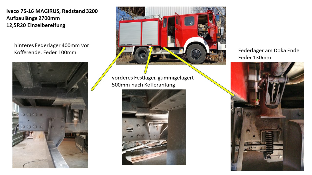

bei der Sondierung ob ich den vorhanden Koffer zum Wohnen ausbaue, habe ich zunächst geschaut wie dieser überhaupt befestigt bzw. gelagert ist. Meine Erkenntnisse habe ich mal im Bild dargestellt.
Zu beachte ist, dass es sich nicht um einen 90-16 handelt . Der Radstand ist bei gleicher Doka Länge um 300mm kürzer.
Seht ihr Möglichkeiten die vorhandene Lagerung dahingehend umzubauen, dass der Koffer bei "etwas mehr" Verschränkung keinen Schaden nimmt. Längere hintere Ferdern unter gleichzeitiger Verlängerung der hinteren Querführung z.B.
Ein Verschränkungstest kann ich gerade nicht durchführen, da ich werde mit dem Stapler in die Halle kann noch mit dem LKW raus... das Tor wird umgebaut und die Laufschiene kommt erst am Donnerstag... :wack:
Ich freue mich auf eure Kommentare bzw. Tipps.

Hallo Michael,
Lösung 1, längere Federn hinten. Müßte man mal ohne die Federn testen, wie weit der Koffer maximal will.
Lösung 2, vorne mit ein paar Metallklötzen unterbauen und hinten eine Wippe rein. Bei dem kurzen Koffer sollte sich die Verschränkung im Rahmen halten.
Gruß Michael

#3 Beitrag von herbstlicher » 2017-03-01 9:30:01
Danke Michael für deine Einschätzung.
Ich denke durch die langen Federn vorn (am Ende der Doka) kann sich das Fahrwerk in diesem Bereich ja schon verwinden. Ich werde die hinteren Federn mal ausbauen und mit dem Gabelstapler schauen wie es aussieht wenn der Laster die unterschiedlichen "Beine" hebt. Oder gibt es eine bessere Vorgehensweise?

Hallo, meine Erfahrung mit ähnlicher Konstellation ist, dass bei originalem Setup die Verschränkung der Doka limitierend ist, nicht die des Koffers. Ich habe den neuen Koffer auf Basis der originalen Fixpunkte mit längeren Federn und echtem Festlager hinten (kein Gummi) befestigt und hab damit auch in gröberem Gelände gute Erfahrungen gemacht.

MUSKOLUS hat geschrieben:Hallo, meine Erfahrung mit ähnlicher Konstellation ist, dass bei originalem Setup die Verschränkung der Doka limitierend ist, nicht die des Koffers. Ich habe den neuen Koffer auf Basis der originalen Fixpunkte mit längeren Federn und echtem Festlager hinten (kein Gummi) befestigt und hab damit auch in gröberem Gelände gute Erfahrungen gemacht.
Andreas
Danke Andreas für deinen Kommentar,
interessant ist ja, dass mein Koffer das Festlager -ok, gummigepuffert- vorn hat. Ob dass einen besondern Grund hat?

Hallo Michael!
Vermutlich ist der Grund die Kombination eines sehr kurzen Radstands mit einer langen Doppelkabine. Da die Festlager in der Nähe der Hinterachse sitzen müssen, bleibt keine andere sinnvolle Anordnung übrig, als die Loslager nach hinten zu setzen.
Beim Unimog (SBU) gibt es ähnliche Probleme. Dort wird serienmäßig eine 4-Punkt-Lagerung für die Aufbauten geliefert. Nur wenn eine Doppelkabine bestellt wird, geht man auf eine 3-Punkt-Lagerung der Aufbauten über, weil die Platzverhältnisse nichts anderes zulassen. Auch hier ist dann das Festlager vorne und das Loslager (Wippe) hinten. Siehe Aufbaurichtlinien z.B. vom Unimog U3000-U5000.

Hallo Pirx,
ok, das wäre eine Erklärung die ich beginne zu verstehen ;-). Was hältst du von dem Versuch zu sehen wie weit der Koffer und dessen Unterbau die Verschränkung mitmacht und dann gegebenenfalls längere Federn hinten einzubauen? Danke für deinen Kommentar :unwuerdig:

Ja, das vordere Lager ist bei diesem Radstand und der langen Doka näher an der Achse.

herbstlicher hat geschrieben:Was hältst du von dem Versuch zu sehen wie weit der Koffer und dessen Unterbau die Verschränkung mitmacht und dann gegebenenfalls längere Federn hinten einzubauen? Danke für deinen Kommentar
Nunja,
was willst Du denn auch sonst anderes machen? Also mach den Versuch und entscheide dann, ob nachgebessert werden muß.

Ich würde da wenig bis nichts ändern. Wahrscheinlich willst Du Reisen und nur mal ab und zu im Sand spielen. Da reicht diese Kofferlagerung völlig aus. So ein Verschränkungsversuch ist immer gut, um ein Gefühl zu bekommen. Achte auch darauf, wann die Räder am Radhaus anliegen. Das kann recht schnell gehen.

Hier fahren ja auch einige Feuerwehren mit originaler Kofferlagerung, auch im Reisebetrieb. Mir ist nicht bekannt, dass an dieser Stelle schon einmal Probleme aufgetreten wären. Berichte über gebrochene DoKa-Lagerungen gibt es aber...
