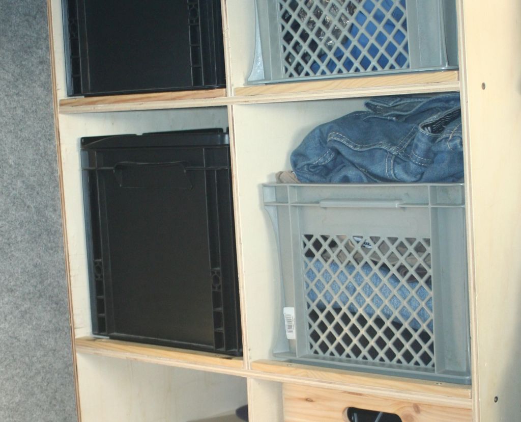

Für 90% der Situationen reicht eine 10mm-Leiste vorne an der Kante des offenen Fachs. Das gilt natürlich nur für einen Aufbau, in dem niemand mitfährt und auch nicht für Regalfächer mit Öffnung in Fahrtrichtung, wenn sich da ein Durchstieg befindet - damit man im Fall eines Crashs nicht von seinen eigenen Kisten erschlagen wird.
Für heftige Geländeeinsätze macht man noch eine 15mm Bohrung im vorderen Bereich jedes Fachbodens, durch das man dann bei Bedarf nen Gurt fädelt, damit die Boxen nicht rausspringen.
Die Transportsicherung bei FW- oder THW-Beladung geschieht meistens über Federriegel. Könnte man auch machen, wäre mir im Wohnaufbau aber zu derb.

Ich mache das genau so, mein Regale sind aus 15x15x3 Eckprofil geschweißt und haben kein "Boden" drin. Als Sicherung spanne ich einfach ein Gurt, aber ganz ehrlich ist das eigentlich nie nötig. Habe schon mehrmals "unerwartet" etwa heftiger als geplant Offroad gefahren (einmal mit Achse in die Luft, Fahrerhausdach kurz mit mein Kopf angeklopft und dann neben mein Stuhl gelandet)Tomduly hat geschrieben:Für 90% der Situationen reicht eine 10mm-Leiste vorne an der Kante des offenen Fachs.
Für heftige Geländeeinsätze macht man noch eine 15mm Bohrung im vorderen Bereich jedes Fachbodens, durch das man dann bei Bedarf nen Gurt fädelt, damit die Boxen nicht raus springen.
Mein Erfahrung ist aber mit 4-Achser Fahrgestell, das bewegt sich etwa ruhiger im Gelände
