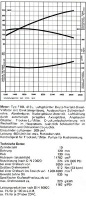

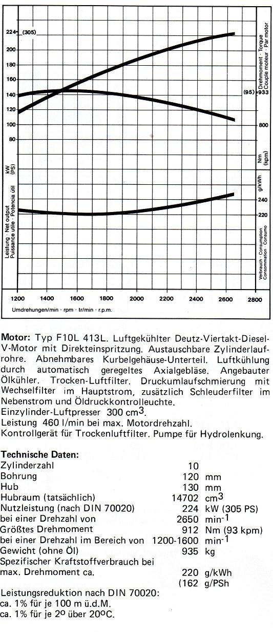

Bei mir sieht das ohne Turbo so aus:
Ich weis ist eher eine Grade

#5 Beitrag von maxd » 2017-02-17 10:41:16
DH bei deinem Deutz ist so 1600-1800 maximaler Spaß?

#8 Beitrag von MACK » 2017-02-17 10:54:33
Stimmt. Grünerbereich 1500-2000.
Er läuft aber auch sehr gut bei 1100. zb Innenstadt 8.Gang 55km/h
Bei 85 km/h dreht er 1800
Am Berg halt ich ihn bei bei 1700 (ok bin immer leer ca 10t)
Beladen (40t) würde ich unten schalten und mit 2300 in den Berg gehen
Und klar die Spritberechnung stimmt natürlich nur bei Vollgas.

Na Ja- eigentlich nicht: einfach 160gr mal angeforderter Leistung in PS- ist Liter pro Stunde plus 20% ist pro 100 km (wegen 85kmh)
MACK hat geschrieben: Bei 85 km/h dreht er 1800
Das heisst Du hast kaum Drehmoment mehr, und bist am Leistungsmaximum (beim unteren Motor) und Verbrauchsmaximum beim Obersten Motor (>75Ltr) -
eigentlich unwirtschaftlicher Bereich am Ende der Kurve bei beiden
Bei beiden Motoren würden 1200- 1300 U/min wirtschaftlicher sein.
Oberer Motor: Verbrauch dann ca. 30 Liter und leistung en masse fürs "Durchziehen", , Unterer dann mind. 55Ltr und wenig Durchzugskraft.
Meine Einschätzung

#10 Beitrag von MACK » 2017-02-17 11:54:03
Ja bei den MAN Motoren würde das stimmen.
Meine Achsübersetzung zwingt mich aber zu 1800 U/min bei 85km/h ....
Und in der Stadt kann ich gut rollen, tippe da nur leicht das Gaspedal an.
Wenn ich langsamer werden müsste, würde ich sowieso Schalten und mit dem Motor bremsen.
Mit nem Daimler (Actros) zb. würde ich nie unter 1200 fahren. Die klappen da zusammen und haben gar keine Leistung.
