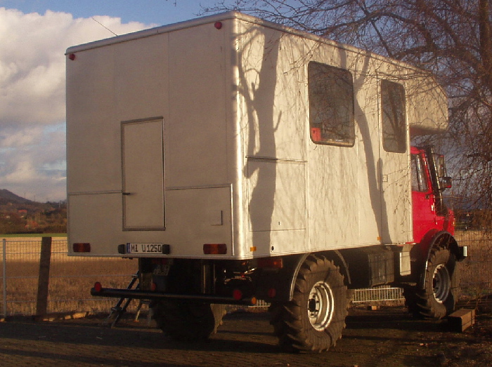

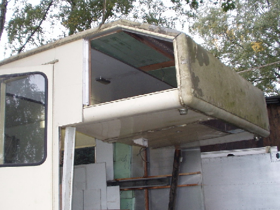

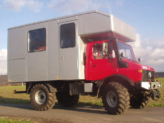

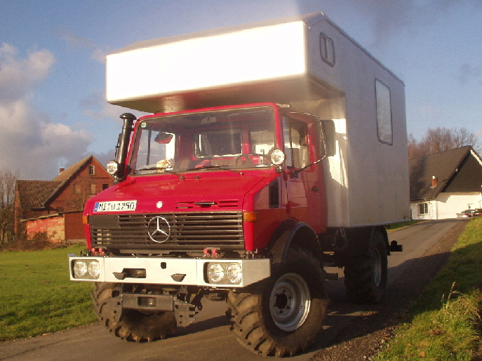

Nach dem der 2,90er Shelter für 4 Personen zu klein wurde, habe ich
im Sommer 07 nach einem größeren Koffer gesucht. Im September habe ich einen 5,50 m geschraubten Alukoffer gefunden den ich Anfang Oktober abgeholt habe.
Die Bodenplatte wurde vorne auf 3,60 m gekürzt und das Blech von Dach und Stirnwand um den erdachten Alkoven gewickelt.
Um Weihnachten war ich mit dem Innenausbau fertig und am Neujahrsmorgen habe ich ihn in Silber übergerollt.
Dann war ich vor 2 Wochen beim TÜV und der Koffer wurde als
“Zugm. Ackerschlepper wahlw. M. Wohnaufbau “ und 4 Sitze im Wohnteil eingetragen.
Am Wochenende war ich 3 Tage im Ruhrgebiet mit Familie unterwegs und
alle waren begeistert.
Leider kann ich keine Bilder einfügen.
Gruß Dieter

erstmal willkommen hier, klingt nach einer netten zulassungstechnischen Kombination.
Bei neuen Accounts fehlt standardmäßig ein Haken, der vom Admin gesetzt werden muss und dann das Bilderhochladen erlaubt, dient vermutlich dem Spam-Schutz. Freundliche Mail an reo-fahrer hilft dagegen zuverlässig.Leider kann ich keine Bilder einfügen.

Früher wollte ich zeitenweise einen Porsche ..
..Diesel natürlich, also einen Ackerschlepper, dann ein Womo auf VW-Bus-Basis ... geworden ist es schlußendlich eine Kreuzung aus beidem, ein Hano-Womo, aber das man einen Wohntraktor explizit als solchen zugelassen bekommt, find ich doch sehr schöööön.
Gruß Ulf

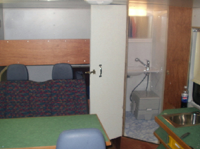

Hallo Mike,
vorne ca. 80 cm und hinten ca. 80 cm . Bei hoher Geschwindigkeit und Bodenwellen wippt er noch länger nach, ich werde vorne noch einen Dämpfer oder Schlingerstock einbauen.
Hallo kochi,
ich habe eine 20er Siebdruckplatte geschliffen mit Haftgrund und Kunstharz gerollt. Die Platte hat auf 120 cm 3 cm Gefälle, zur Seite 1,5 cm und Abfluss nach V.L. Die Wände sind aus 6 mm Acrylglas
Gruß Dieter.
Hallo kochi,
Gruß Dieter.
