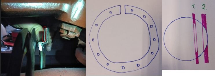

Ich hatte das mit dem Distanzring wohl nicht eindeutig beschrieben, darum probiere ich das nochmal zu verdeutlichen.
Distanzring Dichtung.jpg (28.09 KiB) 7362 mal betrachtet
Im Foto rot eingekreist ist der Ring den ich gefertigt habe, in zweifacher Ausfertigung, weil man ihn auf beiden Seiten benötigt.
Skizze vom Ring in der Mitte.
Der grund hierfür ist in der Skizze rechts dargestellt.
Position 1. ist die ausgangslage und in dieser ist der Innendurchmesser der Dichtung kleiner als der der Achkugel.
Verschieben wir die Dichtung zu Position 2. passt der Dichtungsdurchmesser zur Achskugel.

Hallo dieselmotorrad ,
Muss da mal meinen senf dazugeben .die teflon beilage schien mir nicht geeignet aus zwei gruenden.
Einmal weil sie flach ist im profil und zum zweiten dass man durch herausschneiden von 70 mm bei dem
Groesseren ring ja dann nicht wirklich einen kreisrunden ring herstellt sondern eher ein oval.
Hatte mir aus 4mm oelfestem gummi eine beilage erstellt die aber dann durch den druck der zwei bleche leicht verformt wurde und dann zuviel druck auf die kugel ausuebte und die lenkung sehr schwer ging.
Wie man auf dem bild von pirx sehr gut sehen kann hat die original dichtung da noch eine profilrille .diese habe ich beim zweiten versuch mit einem hochgeschwindigkeits fraeser dort eingebracht und erst das hat den erwuenschten erfog gebracht.
Die lenkung war anschliessend leicht gaengig wie es sein soll .
