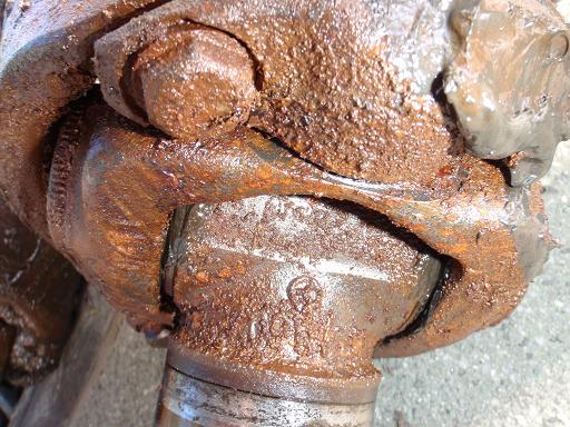

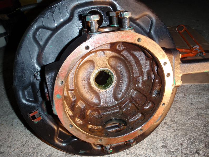

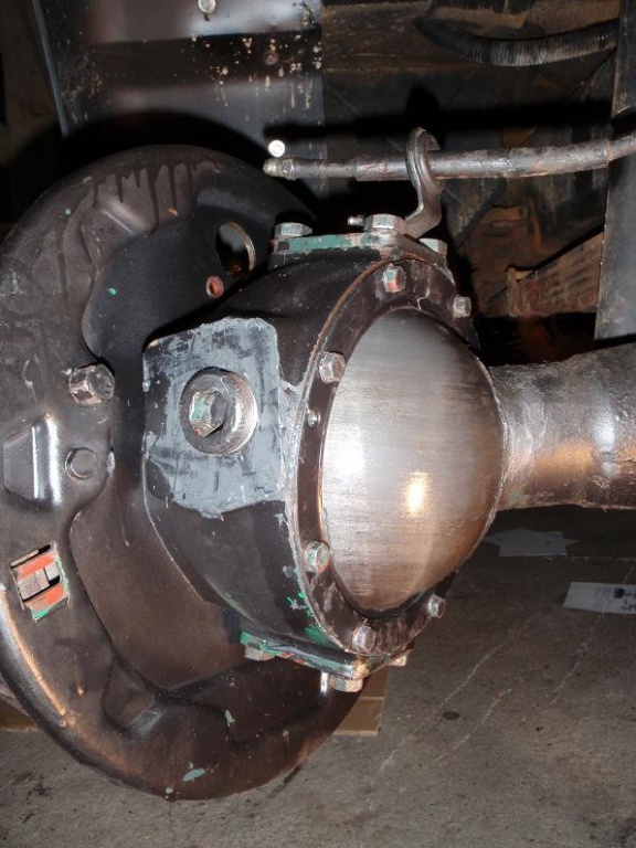

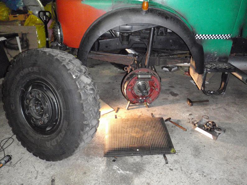

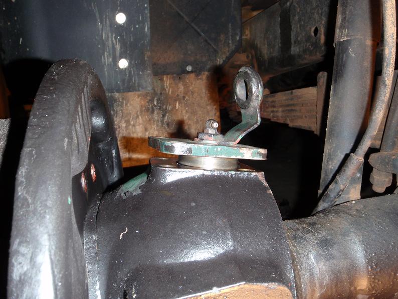

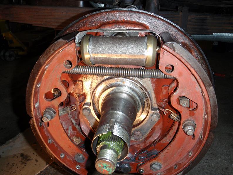

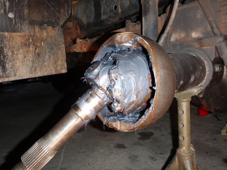

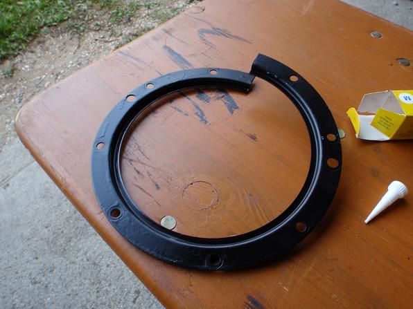

#14 Beitrag von roman-911 » 2009-08-31 23:13:38
so hier die photos dazu...
was für ein übler brei...
alles frisch...
ein neuer simmerring...

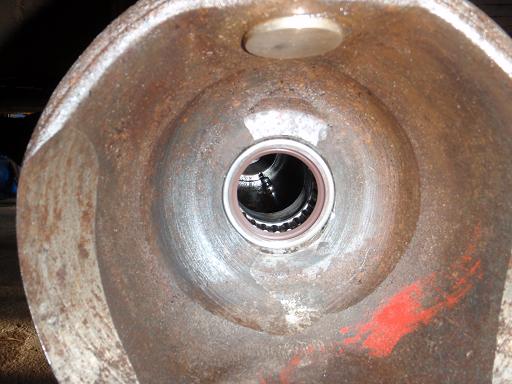

product engeneered bei baby A...A..
das gegenstück...
bolzen oben...
unten...
fortsetzung folgt... :D

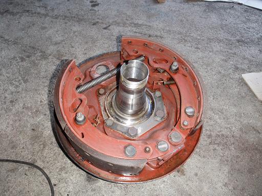

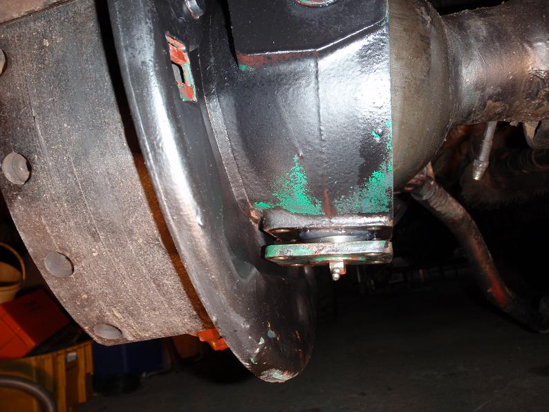

hier kommt sie:

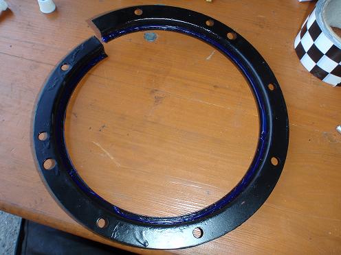

wiederspenstiges dicht gummi kann man mit hylomar oder so an den inneren ring ankleben das schont die nerven...
äusserer ring, beide braucht man nicht zu ersetzen !
montiert(50 Nm...)...mei wie des glänzt auf der kugel... :D
soweit so gut...
hebekissen sind einfach nur geil.
übrigends habe ich komische sachen in der achse gefunden:
1 kleine spaxschraube
5 esslöffel rost
reste von stofffetzen...
ich habe das achsrohr staubsaugen müssen...
zusammen mit dem schlamm im armaturenbrett und den verrosteten kreuzgelenken wirft das kein gutes bild auf die wartung beim BGS... :ninja:
grüsse roman

roman-911
Beiträge: 5196
#24 Beitrag von roman-911 » 2009-09-04 8:46:46
Sieht wirklich gründlich aus was er da gemacht hat
Moin Jakob,
ich fühle mich geehrt...pluralis majestätix... :D
rad+ trommel gemeinsam abnehmen geht imho viel leichter als nur die trommel. packt sich einfach besser...unhandlich bleibt das trotzdem.
gummidichtring: A 3223310080 kann mir nicht vorstellen, dass der nicht bei allen haubern gleich ist.
rischtisch....2 blechringe die eine gummidichtung in ihre mitte nehmen. ich habe beide nur leicht angehübscht und wieder eingebaut.
kosten ca. 20 ,- € /stück wenn man das unbedingt neu haben will.
grüsse roman

#26 Beitrag von roman-911 » 2009-09-14 15:30:17
hi Mathias,
antriebswellen:
kein spiel in den kreuzgelenken wenn Du das meinst.
nippel nein.
deswegen die fettpackung mit molykote wie auf dem bild...
600 gr. laut whb...
island? wie war`s wo sind die photos???? :D
grüsse roman

ich hole den Thread wieder hoch, da ich gerade die Vorderachse meines 1113 zerlege.
Wie hast du die Simmeringe in dem Achsrohr ausgebaut? Mit 2 Spax Schrauben oder mit dem Abzieher?
Ralf

celestine2 hat geschrieben:Hallo Roman,
Ralf
hi Ralf,
ich habe einen "wichser"-abzieher genommen.
das ging gut. man hat einen kleinen haken an der stange, den man hinter den simmerring hakt und dann ein gewicht mit anschlag, was für den impuls sorgt wenn man das gewicht die stange entlang gegen einen anschlag schubst...
man kann aber auch die spaxmethode oder andere simmerring zerstörende methoden anwenden.
die dinger müssen eh neu.
