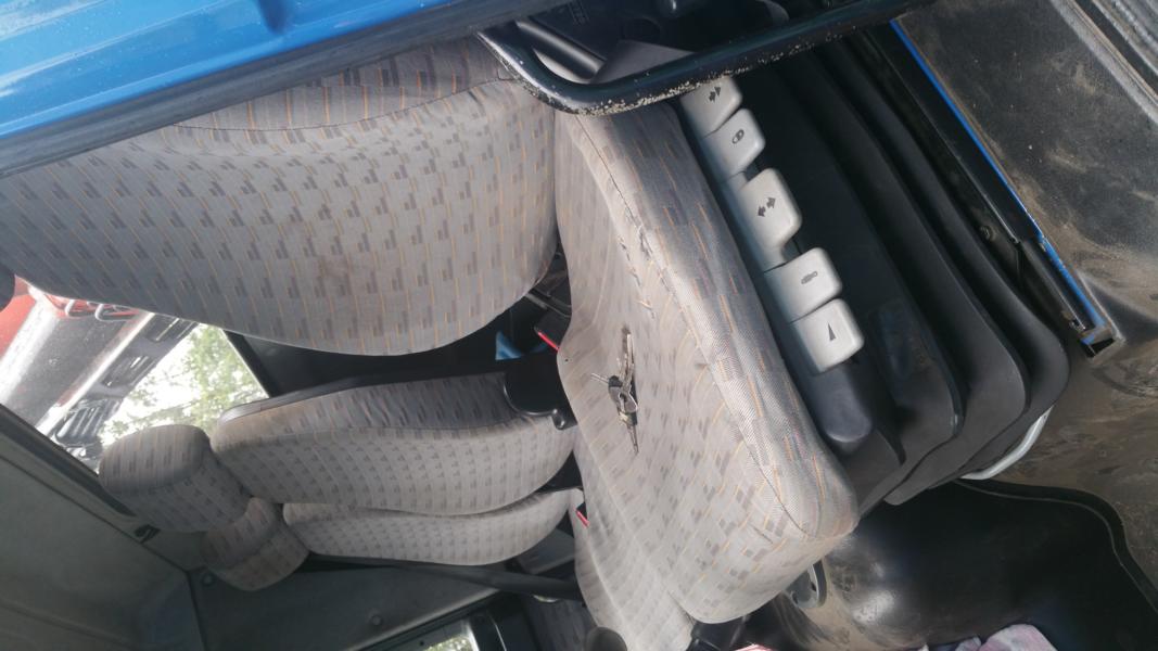

Hatte einen Luftverlust an meinem L2000 Kipper unterm Fahrersitz an dem Block der durch das Fahrerhaus nach aussen geht.
Es ist der Anschluss NR 20 gewesen.
An diesem ist ein Schlauch im Fhrerhaus angeschlossen ,jedoch unterm Radkasten aussen dann nicht.
Ich nehme an es ist ein Anschluss für irgendwas und wird nicht benötigt und nur der Anschluss ist undicht geworden.
Habe diesen nun mit einer Schraube mit ORing verschlossen und es funktioniert wieder alles.
Nur bin ich unsicher ob das so ok ist nicht das das System dort eine Art Überlast hatte ..?
Vielleicht kennt jemand das Problem...?
Danke

Das sollte der Abluftschlauch vom Sitz sein. Der muss offen sein. Wenn der dauerhaft zischt hat das Ventil eine weg.

Kann da noch anderes kaputt gehen wenn dieser verschlossen ist ?
oder sucht sich die Luft nen anderen Weg?
Hatte das schon vermutet ,
Wie heisst das Teil denn genau in der Fachwelt?
Danke

Der Sitz kommt dann nicht mehr runter und wird hart.

ok , und das Ventil ,wo sitzt das ?
im oder am Sitz mit nehme ich an ?
hat vielleicht jemand ne Teilenummer oder so ?
Danke !!
Oder kann man das sauber machen oder so.....

Es gibt x-verschiedene Grammer - Sitze. Welchen hast Du?
Das Ventil sitzt unterhalb der Sitzfläche.
Es gibt Reparatursätze für Luftfedersitze bei den Herstellern, zu beziehen über den Ersatzteilhandel.
Auf den Sitzen ist unten am Sitzgestell ein Typenschild mit Typenbezeichnung und Seriennummer des Sitzes. Mit diesen Nummern kann man Teile bestellen.
So ein Sitz kann schon nicht ohne von der Technik sein. Da ich nach deinem viertem Beitrag deine Möglichkeiten nicht einschätzen will , überlege es Dir genau, ob Du den Sitz selber zerlegen willst.

Hab mal kurz geschaut und das Typenschild nicht gefunden ..
Denk schon das wir das hinbekommen , auch wenn sich das schon sehr aufwendig anschaut.
Aber was muss das muss

Unter dem Gummifaltenbalg kann sich das Typenschild auch verstecken.
