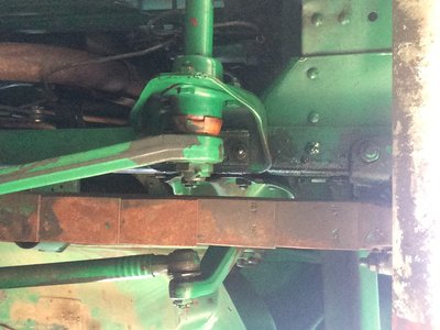

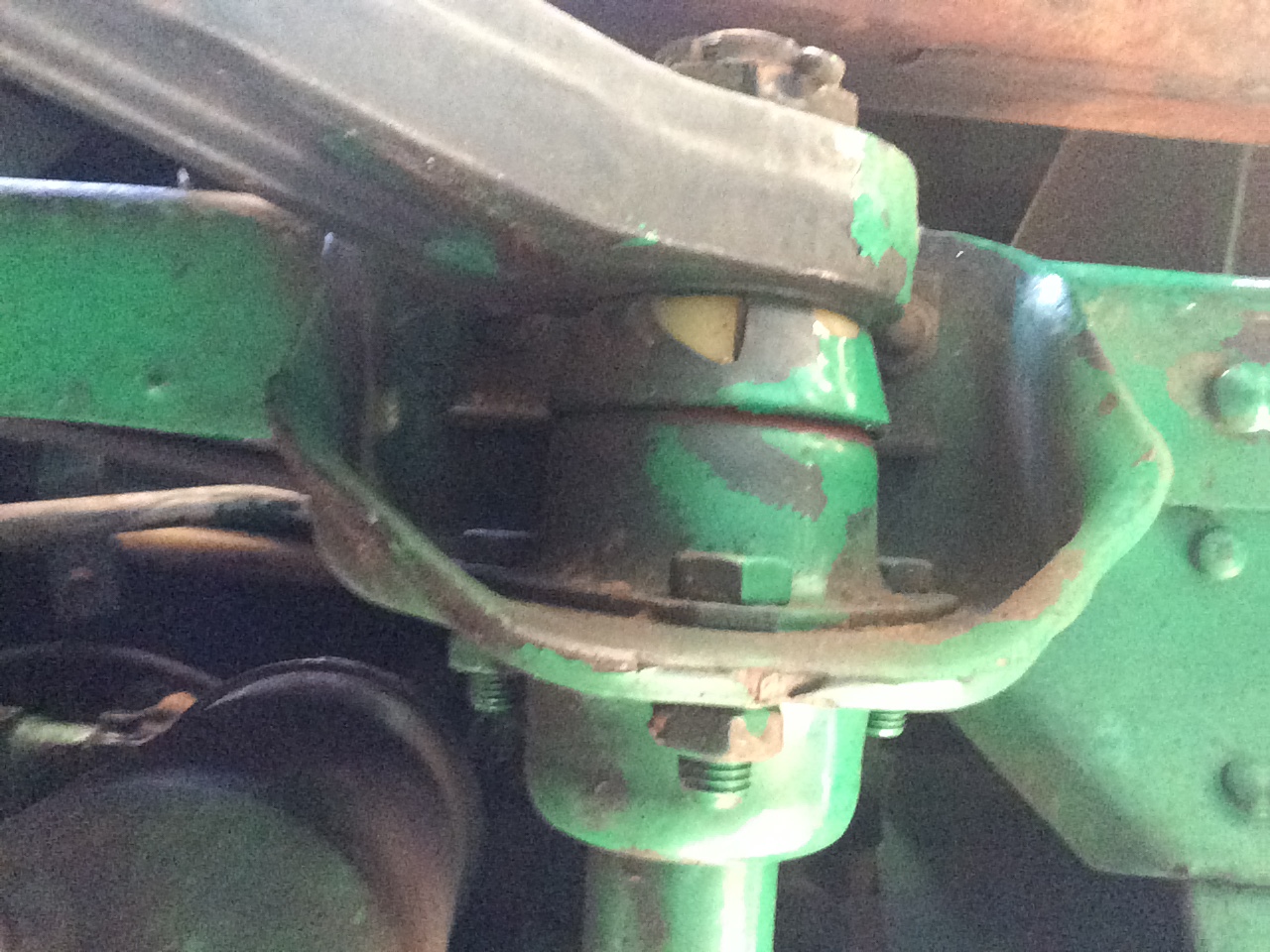

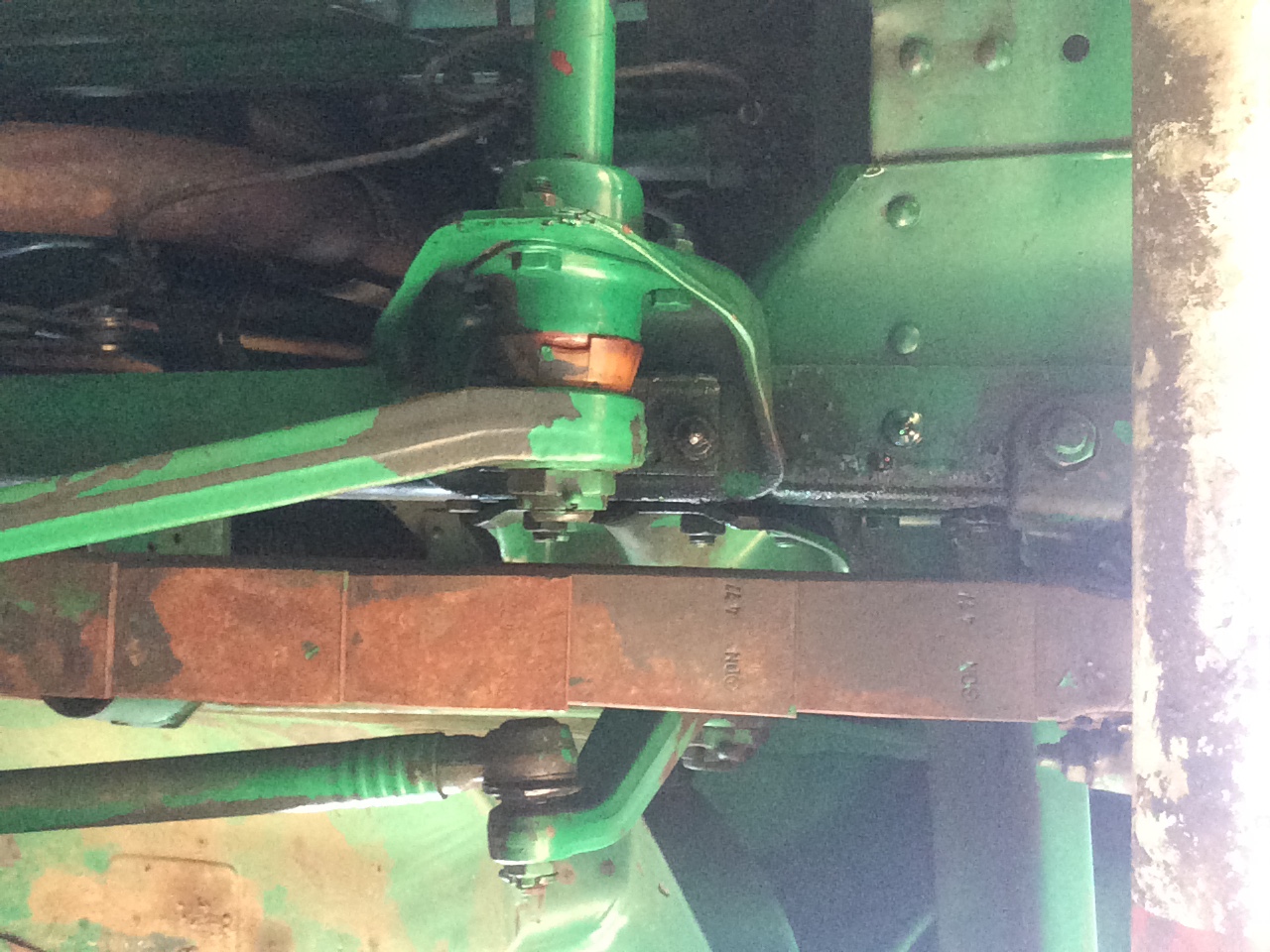

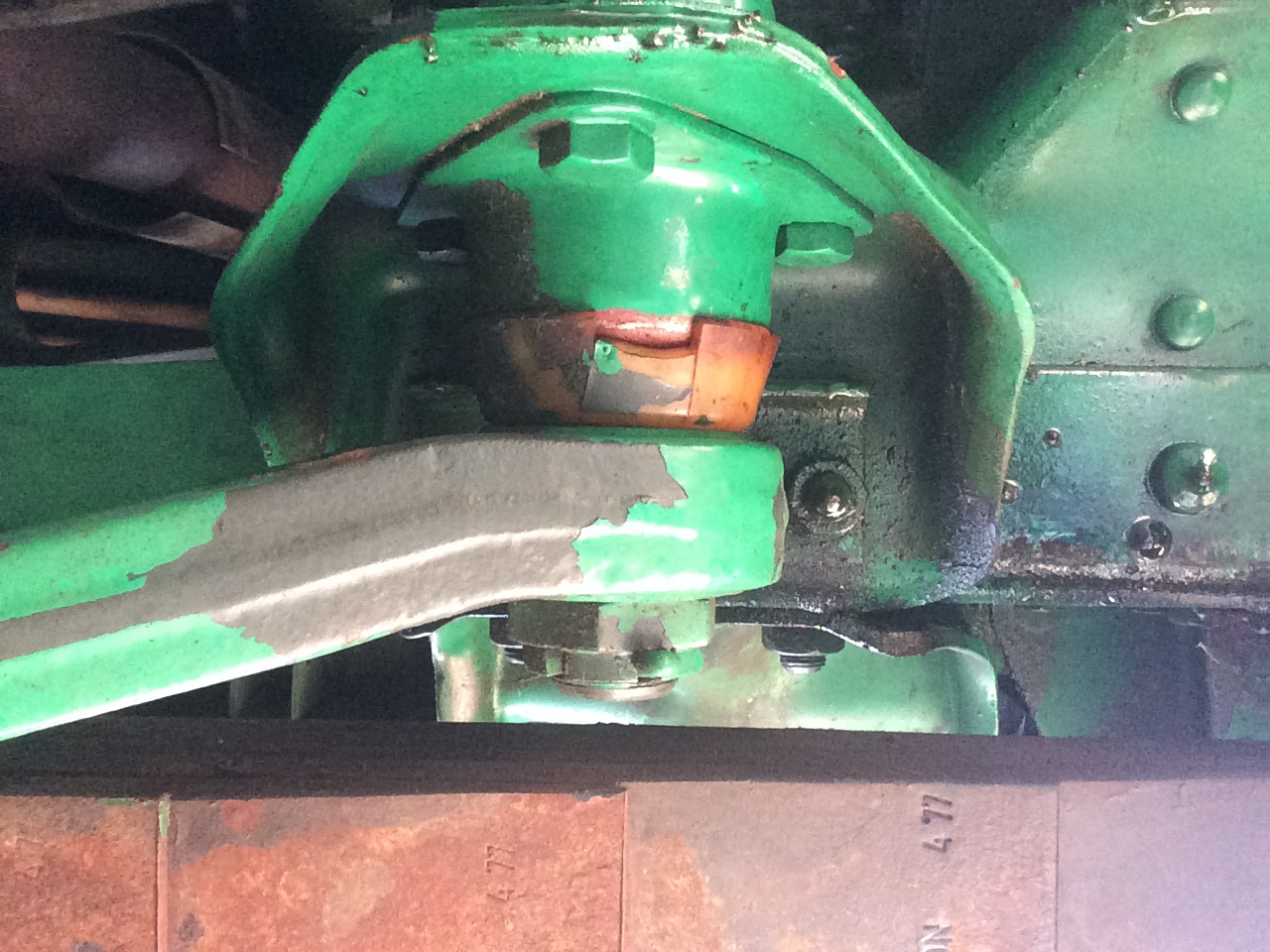

Bin z.Zt. in Argentinien und möchte gern mal nach Hause fragen ob mir jemand mal
eine Teilenummer raussuchen kann. Es ist ein Kunststoffteil im vorderem Bereich des Fz.
siehe Fotos. Ich benötige die Teile Nr. für die rechte und linke Seite. Möglicherweise
muß man auch das komplette Teil auf dem diese "Kunststoffschale" sitzt erneuern. Gibts das Teil überhaupt noch. Hat das schon jemand mal erneuert. Möchte noch nichts abbauen bevor ich nicht dieTeile habe, sonst zerbröselt noch alles.
Die Fahrgestellnummer ist 35310114378390. Bj. 82 Mod. LA911 B MA
siehe Fotos im Anhang :
Schon mal viiielen Dank im voraus !

Was Du suchst, ist der sogenannte Abstandring des vorderen Stabilisators. Teilenummer A 352 323 07 51, lieferbar für 5,83 EUR + Mwst., du benötigst je einen pro Seite.
Ich frage mich allerdings, warum Du das Teil erneuern willst? Es handelt sich nicht um eine Kunststoffschale, sondern um ein Elastomer-Formteil ("ein Gummiteil"). So schlecht sehen die Dinger auf Deinen Bildern doch gar nicht aus?
Solltest Du trotzdem wechseln wollen: die Kronenmuttern außen auf dem Drehstab des Stabilisators und die Verzahnungen der Hebel sind erfahrungsgemäß kaum aufzubekommen, selbst mit schwerem Gerät (Schweißbrenner usw.) mußte ich immer erfolglos aufgeben. Ich habe die Stabilisatoren (hinten, ist dort aber genauso) dann mit der Flex in 2 handlichen Teilen ausgebaut. Das geht bei Dir natürlich nicht, weil Du den vorderen Stabi sicher noch behalten möchtest.
Kurz und gut: ich würde da nicht ohne Not drangehen! Wenn doch, dann nur mit einer gut ausgestatteten Werkstatt in der Nähe!
