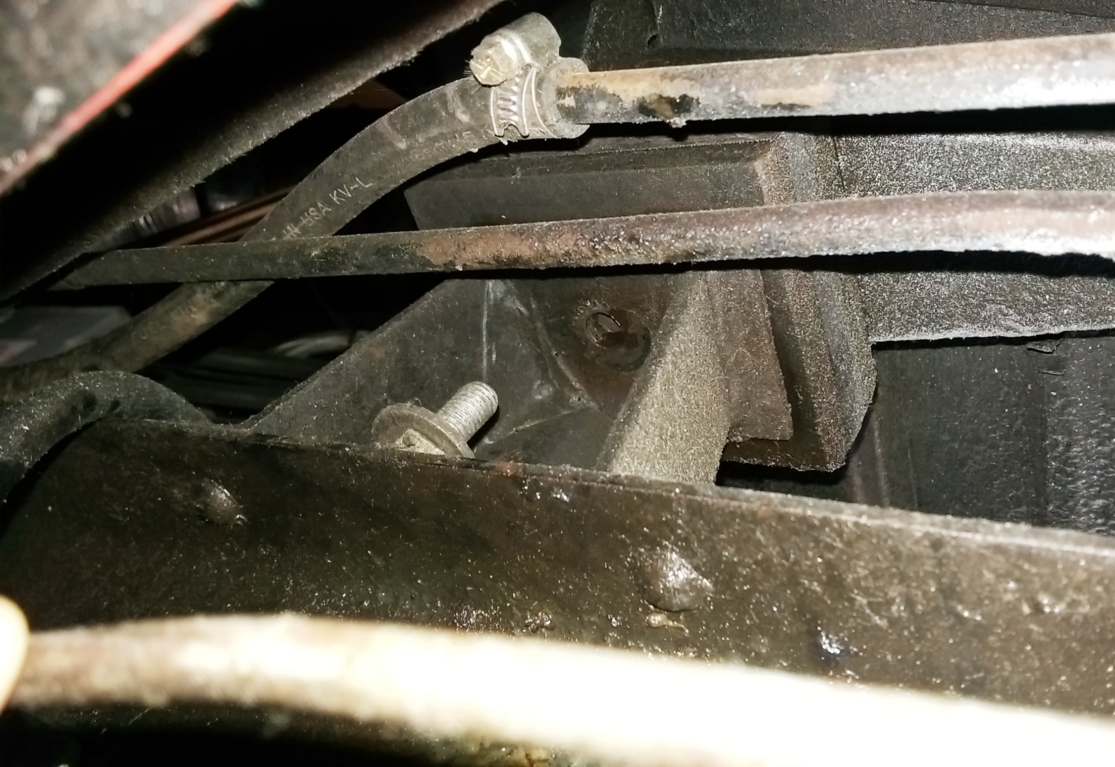

#4 Beitrag von romolus » 2016-07-12 10:22:25
Ich glaube das ich den Fehler gefunden habe :D
Hat selbst der TÜV Mann gestern nicht gesehen :motz:
Ich habe mich da schon gewundert was die Schraube da auf dem Ramen liegt habe sie fast gar nicht abbekommen weil sie richtig auf dem Ramen festgeklebt war.
Das sagt mir das dieser Zustand schon ewig sein muß. :motz:

#5 Beitrag von 2brownies » 2016-07-13 9:18:15
Servus romolus,
war es denn nun die fehlende Schraube, die das Geräusch verursacht hat oder haste das immer noch?

#6 Beitrag von romolus » 2016-07-13 11:12:49
Hallochen
Ja es ist wesentllich besser geworden nur ab und zu knackt es wenn ich die Kupplung trete zumindestens überträgt sich da irgendwas .
Werde ich im Auge behalten.

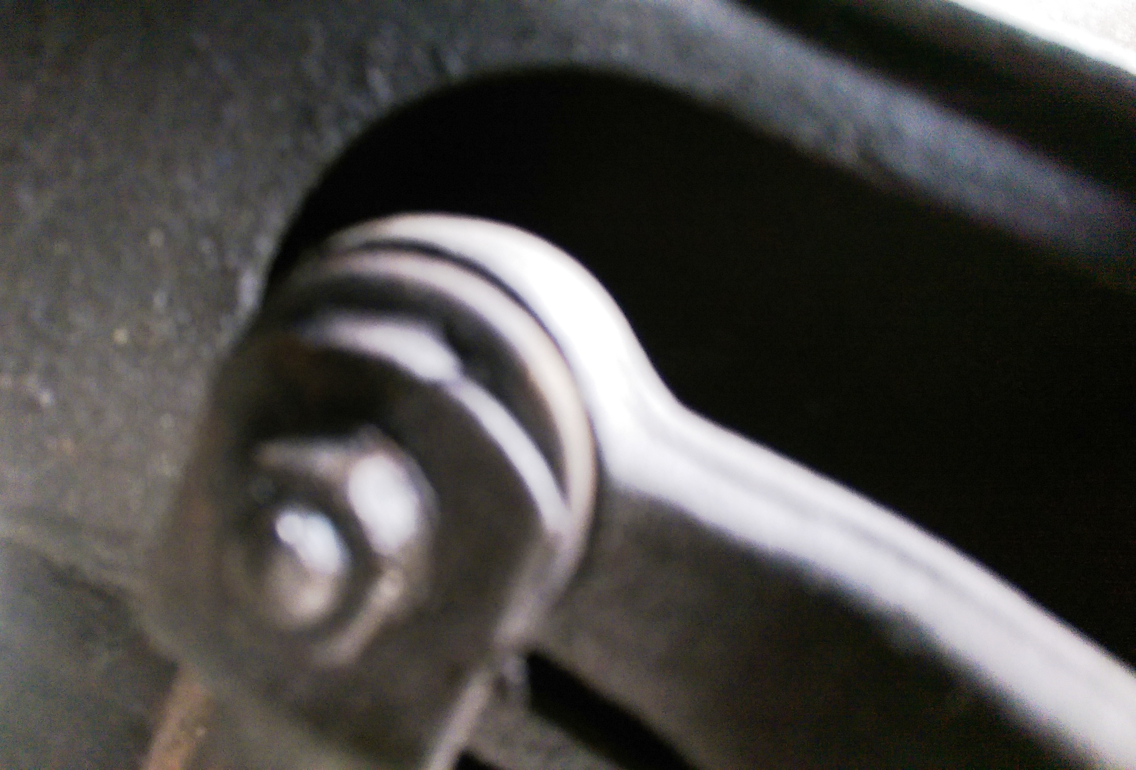

#7 Beitrag von romolus » 2016-07-21 16:54:48
Ich habe da noch was gefunden was beim fahren für das Knacken und klappern zuständig sein könnte .
Die oberen Buchsen vom Hebelstoßdämpfer ist ziemlich stark abgenutzt.
Woher bekomme ich diese neu ??

#8 Beitrag von 2brownies » 2016-07-21 19:19:32
Hallo romolus,
falls Du da eine Quelle für auftust, sag mir bitte Bescheid. Bei mir sind die auch Sack.
