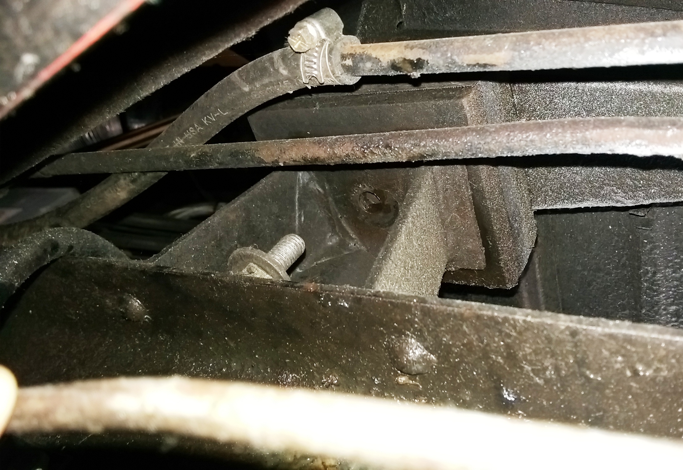

Ich glaube das ich den Fehler gefunden habe
Hat selbst der TÜV Mann gestern nicht gesehen
Ich habe mich da schon gewundert was die Schraube da auf dem Ramen liegt habe sie fast gar nicht abbekommen weil sie richtig auf dem Ramen festgeklebt war.
Das sagt mir das dieser Zustand schon ewig sein muß.

war es denn nun die fehlende Schraube, die das Geräusch verursacht hat oder haste das immer noch?

Ja es ist wesentllich besser geworden nur ab und zu knackt es wenn ich die Kupplung trete zumindestens überträgt sich da irgendwas .
Werde ich im Auge behalten.

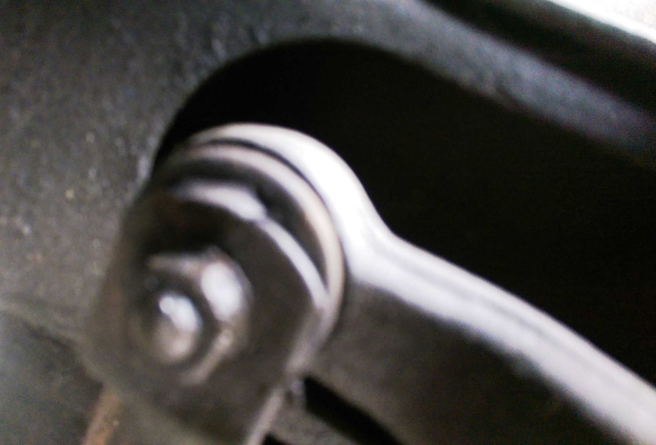

Ich habe da noch was gefunden was beim fahren für das Knacken und klappern zuständig sein könnte .
Die oberen Buchsen vom Hebelstoßdämpfer ist ziemlich stark abgenutzt.
Woher bekomme ich diese neu ??

falls Du da eine Quelle für auftust, sag mir bitte Bescheid. Bei mir sind die auch Sack.
Danke!
