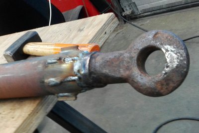

Re: Abschleppstange selber bauen, Kurzhauber
Ein halber Nachmittag in der Schlosserei, und ein Ende ist feddich.
Jakob
Jakob

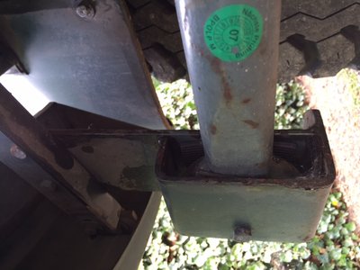

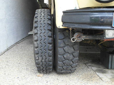

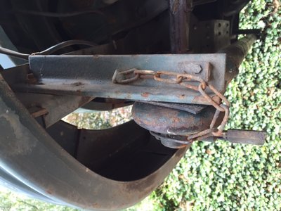

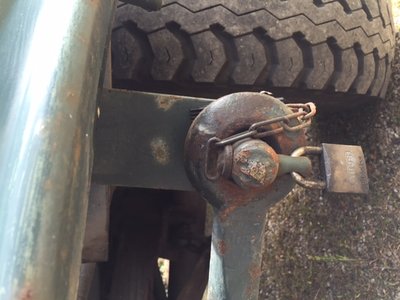

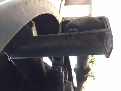

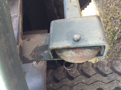

Ich wäre dankbar wenn mal jemand ein paar Bilder von der originalen Aufhängung der Abschleppstange unter der Stoßstange des Kurzhauber Posten könnte.
Jakob
Jakob

- Beiträge: 18898
Hallo Jakob!
Der LKW mit der originalen Stangenaufnahme ist verkauft und bessere Bilder habe ich leider nicht ...
Hier (bis Sekunde 25) sieht man ein bißchen was von der Befestigung der Abschleppstange:
https://vimeo.com/63172583
Und hier habe ich noch ein Bild gefunden: Grundprinzip:
Auf der linken Fahrzeugseite (nicht im Bild) ist aus Flacheisen ein Kasten/Käfig geformt, der an die Unterseite der Stoßstange geschraubt ist. Da wird die eine Öse der Abschleppstange reingesteckt.
Auf der rechten Fahrzeugseite ist an der Unterseite der Stoßstange ein offener Halter angeschraubt. Auf dem Halter sitzt ein Rohrstück. Auf dieses Rohrstück wird die zweite Öse der Abschleppstange aufgesteckt.
Um die Stange am herausfallen nach vorn zu hindern, ist im Originalzustand ein Blech an einem Scharnier befestigt, das nach oben geklappt werden kann und so die Halterung verschließt. Gesichert wird diese Klappe mit einem Vorreiber und einem Vorhängeschloß.
Ich habe diese Klappe aber entfernt, weil nach Wasser- und Schlammdurchfahrten die Vorhängeschlösser (ich habe diverse Qualitäten ausprobiert, auch "seewasserfest") den Dienst quittiert haben. Außerdem war das Scharnier immer dann festgerostet, wenn man ganz schnell an die Stange mußte.
Ich habe nach Entfernen der Klappe einfach ein Loch in das Rohrstück gebohrt und einen Splint durchgesteckt. Der Splint hängt an der Kette des Vorhängeschlosses.

Ich habe meine Stange auch mit nem Splint gesichert, abgeschlossen habe ich die auch nicht. Ich glaub nicht dass einer ankommt und das Sackschwere Teil klaut... (Die wiegt min. 30kg).
Ich hab die Splintlöcher aber nicht norm Konform weiter aufs Rohr gesetzt, so dass man die Federbügel nicht mit den Fingern, sondern nur mit nem dicken Schraubendreher auf bekommt, und mit nem Hammerschlag wieder drüber. So koennen kleine Kinder damit schonmal keinen Mist machen....

danke euch für die Infos!
Ist ja recht simpel gelöst,
und erscheint mir damit sinnvoll zur Nachahmung.
befestigung an der Stoßstange ist auch eine Schlüsselinformation...
Jakob

das Auto steht gerade so praktisch vor der Tür, daher hier noch fünf frisch geknipste Detailfotos.
Prüfplakette nicht vergessen!
Malte
Malte

Ach ja,
Ich hab' in beide Aufnahmen etwas Feinriefenmatte geklemmt.
Ohne hat das fürchterlich geklappert.
Malte
Malte
