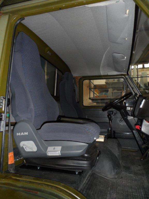

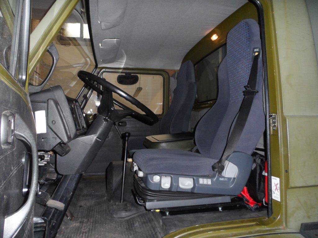

Hier ein paar Bilder von der "Anprobe".
Danke für deine Antwort. Mir wäre auch wohler in diesen Sicherheitsrelevanten Dingen den offiziellen Segen zu haben.
Allerdings war die originale Sitzbank in Sachen Befestigung ein Witz. Der mittlere Bereich lag nur lose auf dem Motortunnel auf, und war nur an der Beifahrerseite am Boden mit 4 Schrauben montiert. Die Rücklehne an der Rückwand mit Popnieten.
Ich werde einen Termin beim TÜV machen und mich vom Prüfer beraten lassen.

Re: Integrierter Sitz im MAN G90 möglich ?
Hallo Artus,
Danke für Deine konstruktiven Vorschläge.
Ich habe mir Adapterplatten aus 10x80mm St52 Stahl erstellt. Die Originalbefestigung beim MAN ist mit 4x M10 im Bodenblech und teilweise im Querträger gelöst.
Dieses Bohrbild habe ich übernommen. Der Sitz aus dem MAN-TGL ist mit 6x M8 auf dieser Platte verschraubt.
Mir schwebt als Lösung vor die Hinterkante des Fahrerhauses mit diesem Adapter zu verbinden. Hier könnte man einen Winkel an der inneren Rückseite des Häuschens verschweissen und auf den Platten verschrauben. Werde dies aber mit einem Sachverständigen durchsprechen.
Hallo Sascha,
ich finde den ISRI Luftsitz wirklich sehr bequem. Ist komplett ohne Elektrik (ausser Sitzheizung) und wird nur mittels Pneumatik gesteuert.
Mit meinen 1,92m nutze ich allerdings nur die unteren 2 Einstellungen der Sitzhöhe. Meine Frau kommt mit Ihren 1,68m aber auch noch gut zurecht.
Als Beifahrersitz ist ein Sitz ohne Federung verbaut und als Mittelsitz einer aus dem Mazda Premacy, hintere Sitzreihe mittig.
Das Mehrgewicht der Sitze bedingt bei dem kippbaren Fahrerhaus das man dessen Drehstabfedern härter einstellt.

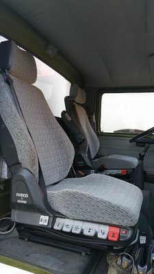

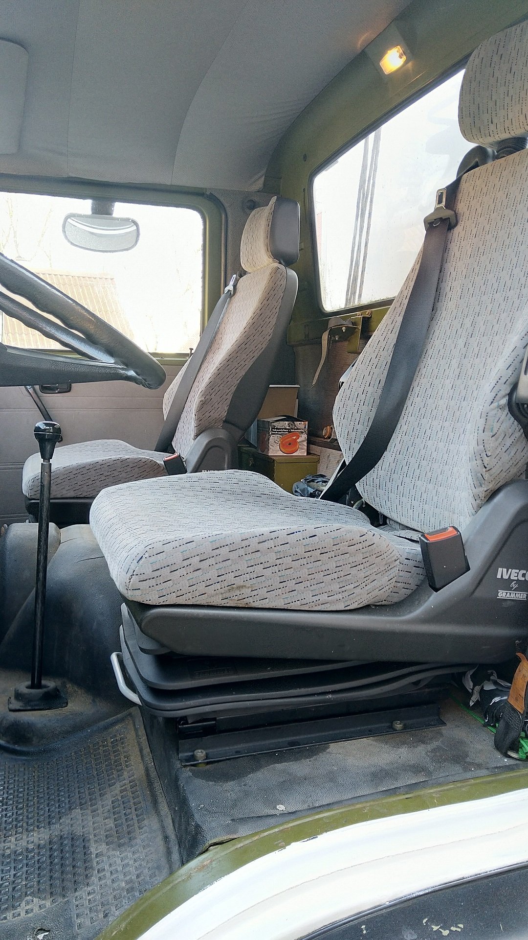

In unsere G90 haben unsere Iveco-Sitze auch integrierte Sicherheitsgurt. Es funktioniert wirklich gut. Ich habe die originalen Zahnspangen und Beschläge. Das Auto muss bald zum der Jährliche TÛV Prüfung, also müssen wir sehen, was der kluge Prüfer dazu sagt.
Ich habe neue Konsolen aus 25x25x5 mm Winkeleisen hergestellt und die originalen M10 Schrauben und Bohrungen verwendet.

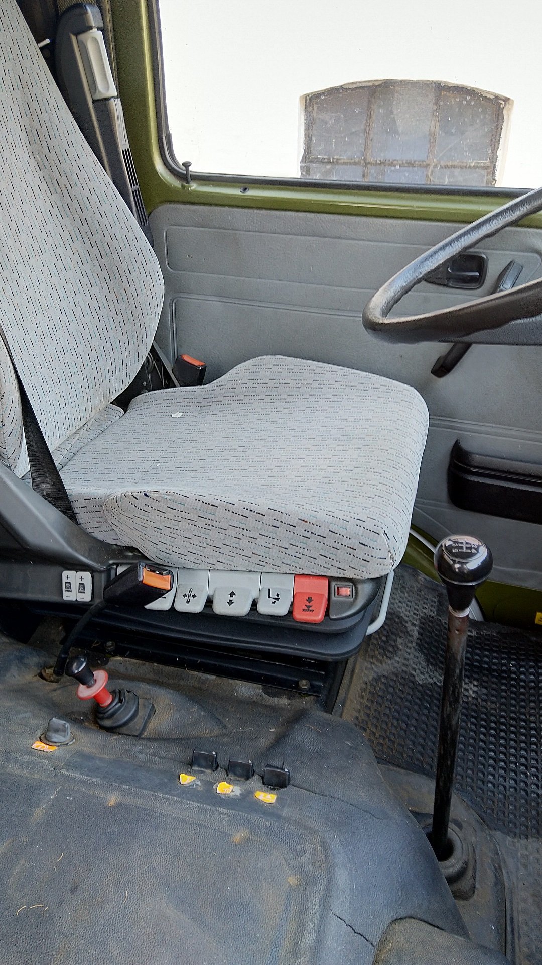

ich habe Sitze von ISRI 5700 mit Sitzheizung, Lordosenstütze, Kopfstütze und Armauflagen einbauen lassen.
Die Sitze konnten an den vorhandenen Gewindebohrungen (4 pro Sitz) problemlos ohne Aufwand befestigt werden.
Der Luftfederkomfort ist optimal, ein Zusatznutzen ist auf die Federung in Längsrichtung, lernt man beim Ampelstopp zu schätzen.
Wertung: empfehlenswert.
