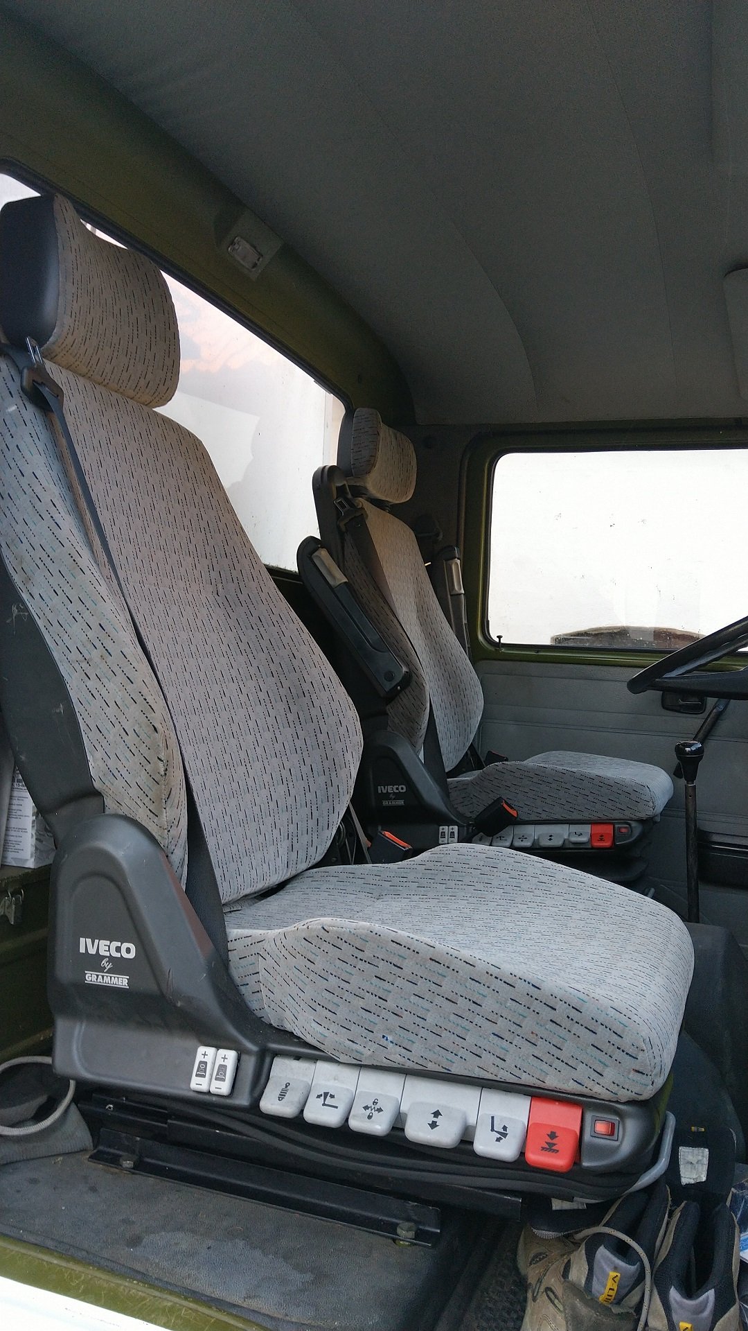

In unsere G90 haben unsere Iveco-Sitze auch integrierte Sicherheitsgurt. Es funktioniert wirklich gut. Ich habe die originalen Zahnspangen und Beschläge. Das Auto muss bald zum der Jährliche TÛV Prüfung, also müssen wir sehen, was der kluge Prüfer dazu sagt.
Ich habe neue Konsolen aus 25x25x5 mm Winkeleisen hergestellt und die originalen M10 Schrauben und Bohrungen verwendet.
