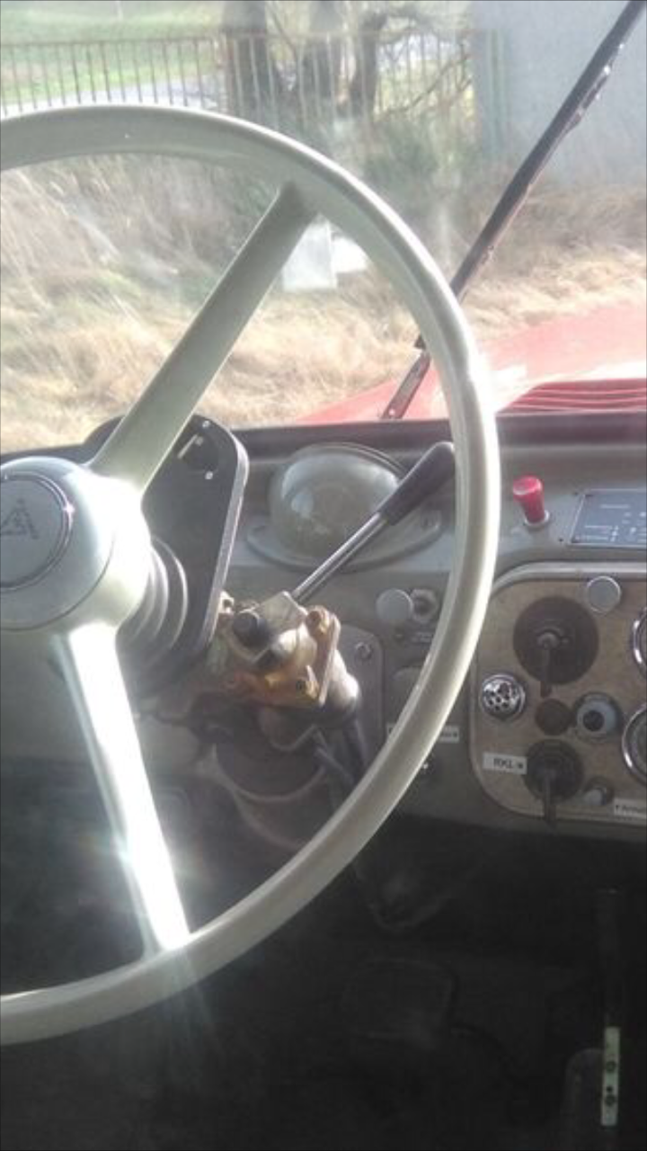

Mir ist (bei den von mir bei mobile.de geparkten Magirus-Fahrzeugen) aufgefallen, das einige den unten abgebildeten Hebel (angeflanscht an der Lenkradsäule) besitzen.
Auch auf die Gefahr hin das einige hier jetzt wieder mit den Augen rollen :unwuerdig: : Wofür ist der ?

Für den Anhängerbetrieb , ist eine streckebremse. Darf aber nicht mehr benutzt werden .

Magi125 hat geschrieben:Für den Anhängerbetrieb , ist eine streckebremse. Darf aber nicht mehr benutzt werden .
Mag Dirk
So ist es

... darf die wirklich nicht mehr genutzt werden? ... ich dachte mal, die hat Bestandsschutz, darf aber bei neueren Fahrzeugen nicht eingebaut werden ...

In Deutschland ist dieses Bremssystem seit den 1980er Jahren verboten, da es aufgrund der vielfach mißbräuchlichen Nutzung im normalen Fahrbetrieb (zur Schonung der Bremsen am Zugfahrzeug) vermehrt zu Unfällen gekommen ist.
Quelle: wikipedia.de

... und da Dein Mercur (höchtswahrscheinlich) eine Einleiterbremse hat, hilft Dir das Motto "legal, illegal, scheißegal" auch nichts, denn einen passender LKW-Anhänger wird kaum aufzutreiben sein.

ich versuch das mal als eine (1) Antwort.
A) du hast eine Einleitungsbremse. Ungebremst liegen 4,8...5,3 bar am Kugelkopf und der Lufttank im Anhänger wird gefüllt. Beim Bremsen wird der Druck in der Leitung reduziert. Je weiter runter, desto doller bremst der Anhänger unter Verwendung seines Luftvorrats. Ergo: während des Bremsens bekommt der Anhänger kein Luftnachschub.
B) das ist doof, weil irgendwann bremst der Anhänger nicht mehr. Deswegen ist die Einleitungsbremse für Anhänger verboten worden (Ausnahme Landwirtschaftliche 20km/h Anhänger)
C) dein Hebel steuert ein leichtes Bremsen in den Anhänger ein. Das wurde gerne in Kombination mit der Motorbremse genutzt und heißt deswegen auch mal "Zugstreckbremse". Wenn man dann am Hebel mehrfach rumspielt, verbraucht der Anhänger mit jeder Verstellung etwas von seiner Luft, ohne Nachschub zu bekommen (wenn man nie in Ruhestellung geht). Außerdem läuft dabei die Bremse heiß, was man vorne ja nicht riecht. Die Fuhre nimme an Fahrt auf und bei der nächsten Bremsung mit dem Fuß will der Anhänger dich dann überholen.
