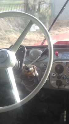

Mir ist (bei den von mir bei mobile.de geparkten Magirus-Fahrzeugen) aufgefallen, das einige den unten abgebildeten Hebel (angeflanscht an der Lenkradsäule) besitzen.
Auch auf die Gefahr hin das einige hier jetzt wieder mit den Augen rollen
: Wofür ist der ?
R.

Für den Anhängerbetrieb , ist eine streckebremse. Darf aber nicht mehr benutzt werden .

... darf die wirklich nicht mehr genutzt werden? ... ich dachte mal, die hat Bestandsschutz, darf aber bei neueren Fahrzeugen nicht eingebaut werden ...

In Deutschland ist dieses Bremssystem seit den 1980er Jahren verboten, da es aufgrund der vielfach mißbräuchlichen Nutzung im normalen Fahrbetrieb (zur Schonung der Bremsen am Zugfahrzeug) vermehrt zu Unfällen gekommen ist.

... und da Dein Mercur (höchtswahrscheinlich) eine Einleiterbremse hat, hilft Dir das Motto "legal, illegal, scheißegal" auch nichts, denn einen passender LKW-Anhänger wird kaum aufzutreiben sein.

ich versuch das mal als eine (1) Antwort.
A) du hast eine Einleitungsbremse. Ungebremst liegen 4,8...5,3 bar am Kugelkopf und der Lufttank im Anhänger wird gefüllt. Beim Bremsen wird der Druck in der Leitung reduziert. Je weiter runter, desto doller bremst der Anhänger unter Verwendung seines Luftvorrats. Ergo: während des Bremsens bekommt der Anhänger kein Luftnachschub.
B) das ist doof, weil irgendwann bremst der Anhänger nicht mehr. Deswegen ist die Einleitungsbremse für Anhänger verboten worden (Ausnahme Landwirtschaftliche 20km/h Anhänger)
