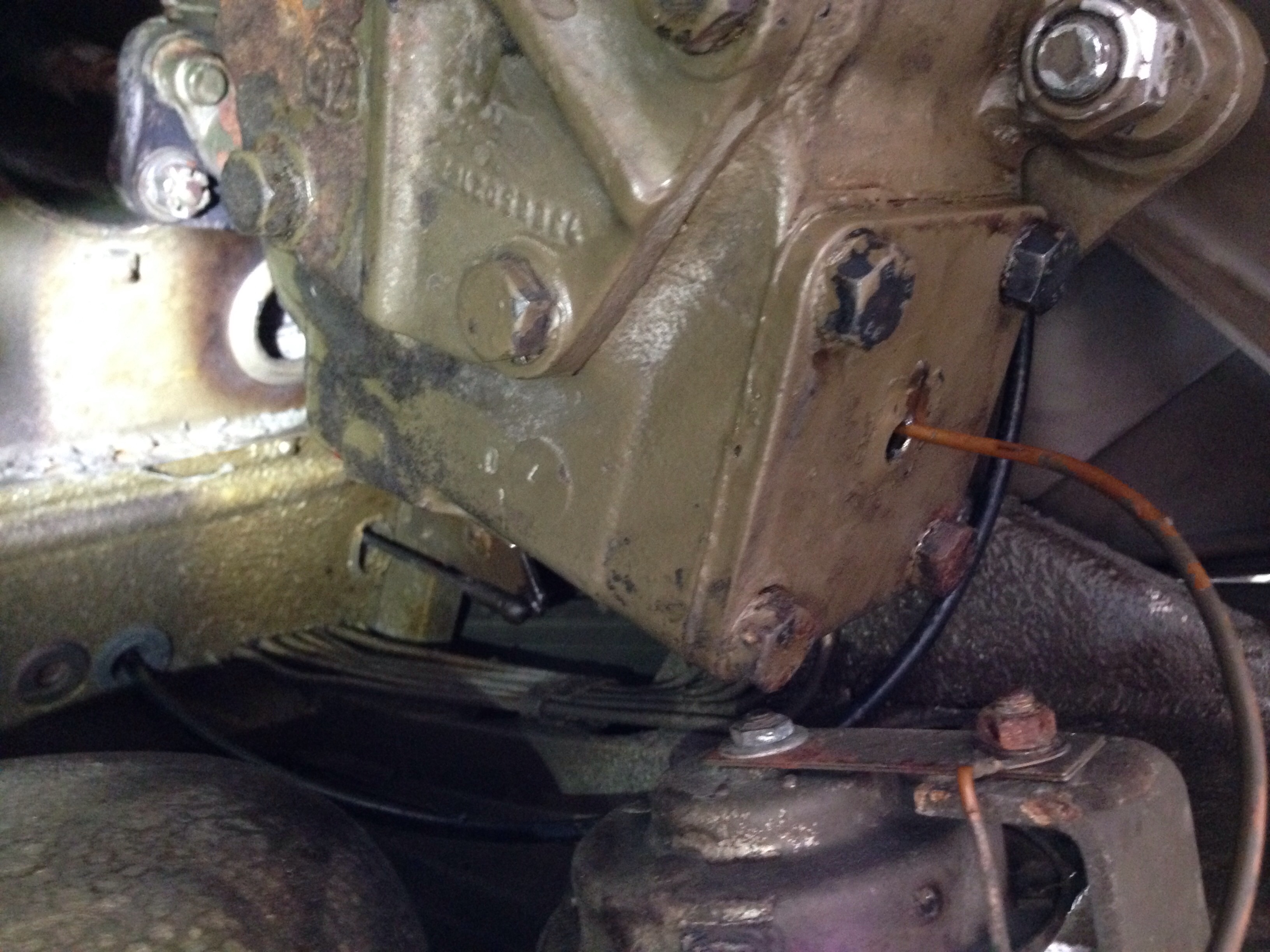

seit wir nun einige Hundert km mit unserem Steyr gefahren sind, riecht man immer öfter (und seit heute eigentlich dauerhaft) einen sehr unangenehmen verbrannten Gummigeruch (nicht wie Kabelschmoren) im Fahrerhaus.
Heute konnte ich das erste Mal die vermutliche Location festmachen, mir aber absolut keinen Reim darauf bilden:
Im Kasten unten vom Lenkgetriebe, sowie auch oben an der Lenkstange (wenn man an der Hupe riecht :eek: )
Der Geruch ist so unangenehm, dass ich ungern viel weiter mit dem Lieben fahren will, weil ich befürchte, dass da mehr (von was?) kaputt geht. Vielleicht kommst ja auch woanders her, aber ich meine das ist ziemlich eindeutig gewesen heute. Keilriemen tausche ich bald, um das als Quelle absolut auszuschließen, aber ich glaub's nicht.
Aus dem Lenkgetriebe tropft unten aus dem Loch auch öfters Öl raus, je nach Witterung. Manchmal ne handtellergroße Lache auf dem Asphalt..
Wie messe ich denn hier den Ölstand, soll ja sowieso alle 2500km gemacht werden?
Anbei noch ein, zwei Bildchen von da drunten. Hilft aber wahrscheinlich nicht viel.
Wie würdet Ihr auf Fehlersuche gehen?

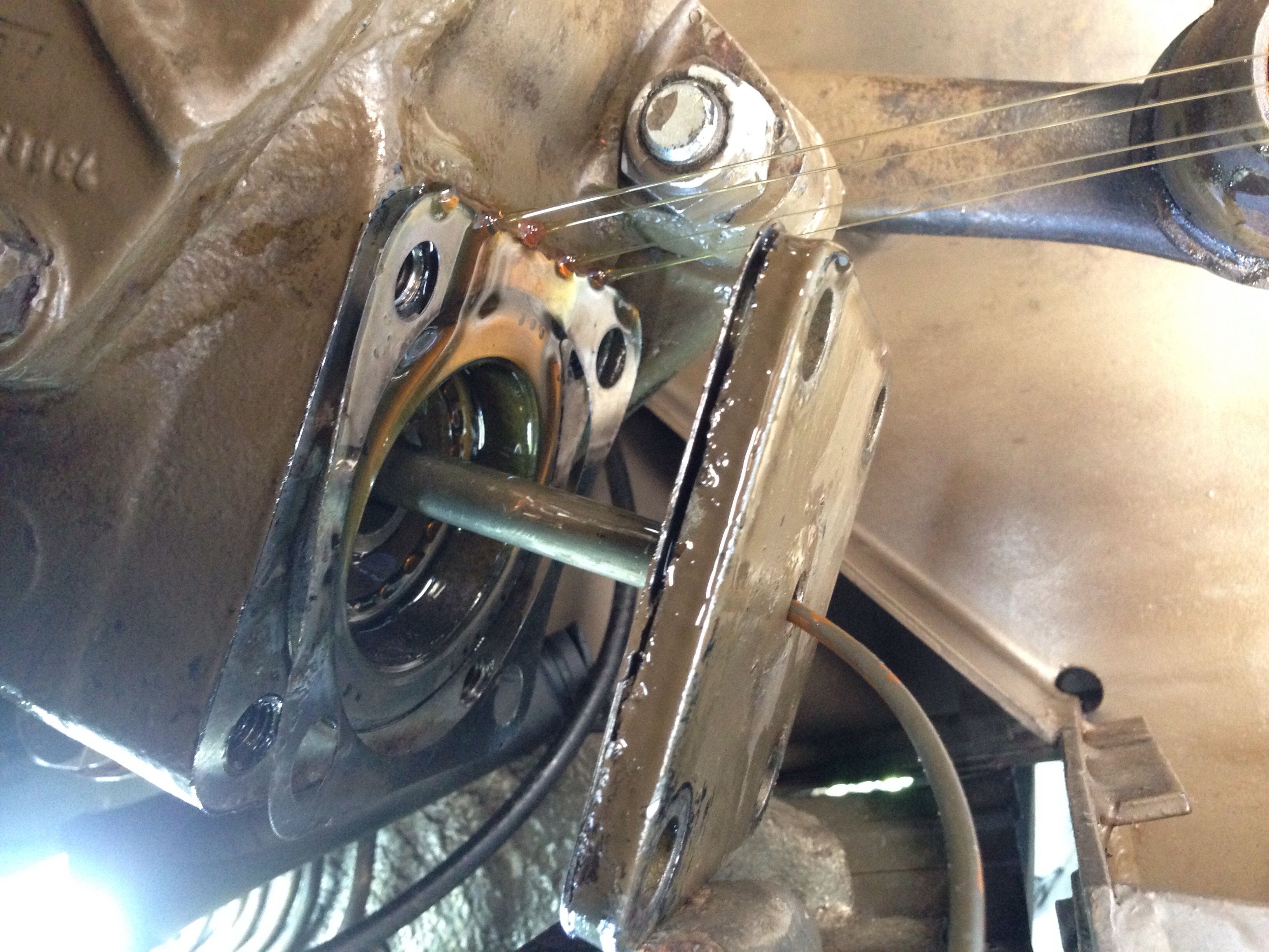

Lowen
Beiträge: 350
Registriert: 2016-02-14 15:38:05
Re: Im Fahrerhaus stinkt's nach verbranntem Gummi (steyr 680
#15 Beitrag von Lowen » 2016-06-17 12:22:08
Es gibt folgende Erfahrung zu melden :happy:
Keine mir bekannte Ablassschraube gefunden, man kann aber unten vorne die vier Schrauben lösen und den quadratischen Deckel abziehen.
Dabei kommen 2 unterschiedlich dicke Bleche zum Vorschein, die evtl Spiel im Getriebe regulieren??
Naja auf jeden Fall tropft da dann fleißig das alte, stinkende Getriebeøl raus (ja genau der Geruch, der beim Fahren auftritt)
Anscheinend erhitzt sich das Öl komischerweise und stinkt dann.ölstand war ok (bzw mehr als Soll (0,8L).
Noch besser und vollständiger entfernt man das Öl oben über die Nachfüllschraube, und zwar mit z.B. Spritze und Schlauch.
Nach erfolgtem ölwechsel (wie bekommt man eigentlich den alten Sapsch raus??) stinkt es beim fahren schonmal weniger und seltener, aber ab und an immer noch.
Aber erstmal werden wir es beobachten.
#16 Beitrag von SimonB » 2016-06-21 16:19:18
Lowen hat geschrieben: Keine mir bekannte Ablassschraube gefunden, man kann aber unten vorne die vier Schrauben lösen und den quadratischen Deckel abziehen.
Die Bleche sind Ausgleichsdichtungen; mein Archiv sagt dazu:
"Ausgleichsdichtung 0,1mm
ZF-Nr 7368033102
Ausgleichsdichtung 0,12mm
ZF-Nr 7368033103
Ausgleichsdichtung 0,15mm
ZF-Nr 7368033104
Ausgleichsdichtung 0,3mm
ZF-Nr 7368033105
Die Dichtung wird beim unteren Nachstellflansch (mit Ölstandsrohr,
ZF-Nr 7368033102) verwendet."
