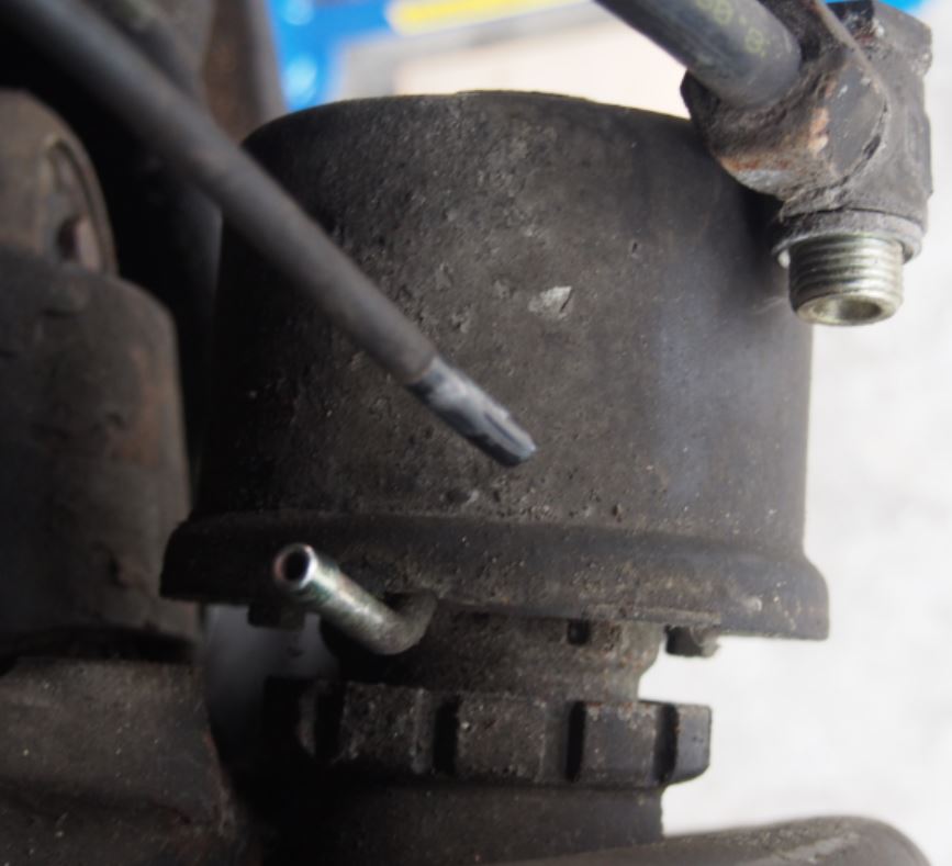

ich habe eine Frage zu den Entlüftungsleitungen meines Iveco 110-17 AW. Am vorderen Ende meines Druckluft Bremszylinders kommt ein Stutzen heraus. Auf diesen Stutzen wird eine 6mm Kunststoffleitung befestigt, die dann zu den Entlüftungsröhrchen führt. Allerdings führt die Leitung nicht direkt dorthin, sondern geht zuerst im C-Profil des Fahrgestell - Rahmens ca. 2m nach hinten, vollzieht eine 180 Grad Biegung und geht erst dann nach vorne zu den Röhrchen. Genauso ist es auch bei der Entlüftung der Vorderachse.
Durch die Kunststoffleitung geht ohnehin nicht viel Luft durch. Mit jedem Meter, der die Leitung länger wird, ist es schwerer dort Luft hindurch zu pusten.
Nun meine Frage: Weiß jemand warum das so ist? Im Augenblich scheinen die Leitungen „dicht“ zu sein, so dass ich, wenn ich sie nicht wieder frei bekomme die Leitungen neu verlegen werde. Hier möchte ich es natürlich gleich richtig machen.

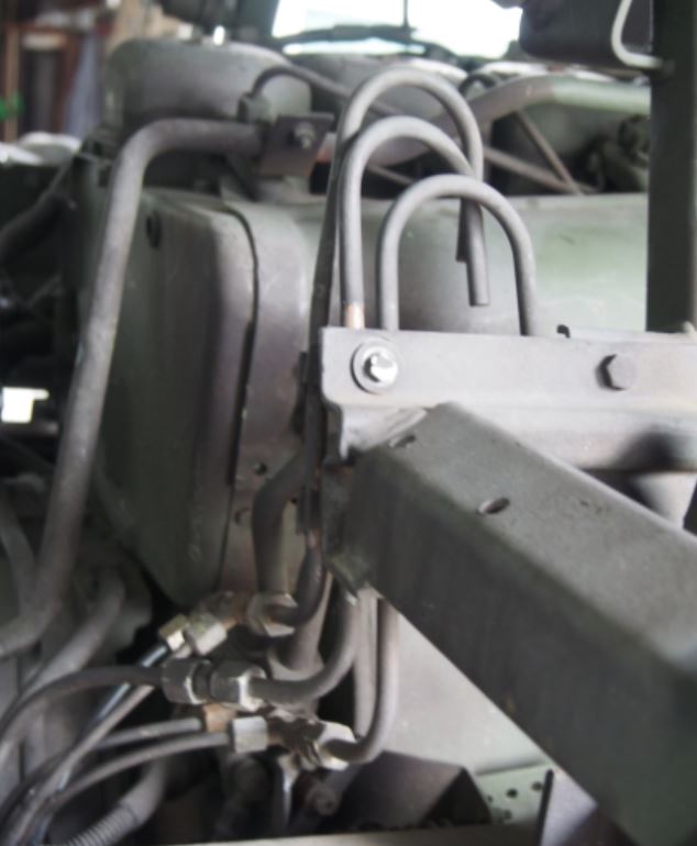

ich vermute es wurden Standardlängen genutzt. Daher der unnütze Bogen.
Es sind drei Dinge wichtig,
- Längung durch Achskörperbewegung sollte beachtet werden,
- oberes Ende hoch genug, das bei Wasserfahrten kein Wasser eindringen kann,
- und Rohrenden nach unten, wie auf dem Bild, damit es nicht rein regnet.
Dicht sollten die Leitungen nicht sein, da dies die Belüftungsleitung der Bremsmembranen ist.
Bei nicht BW-Lkw wird die Belüftung direkt am Bremszylinder gemacht.
Hans-Josef

die Leitungen scheinen wirklich "zu" zu sein. Bei der Entlüftung der Vorderachse war so eine weißes, undefinierbares Zeug in dem Entlüftungsröhrchen. Ich bin nur deshalb darauf aufmerksam geworden, weil es beim Ölwechsel an der Vorderachse ein richtiges "Schmatz Geräusch" beim Öffnen der Kontrollschraube gegeben hat.
Generell ist der Luftdurchfluss dieser dünnen Leitungen schlecht. In die Leitung gehört ja noch ein Anschlagteil zur Verschraubung der Leitung hinein. Dann hat man noch einen Querschnitt von 1mm (Durchmesser). Wenn es dann noch Verschmutzungen gibt wird es schwierig...
Ich werde die Leitungen nun erneuern und auf direkterem Wege zu den Entlüftungen legen.

Hallo Hans-Josef, ganz so unnütz sind die Bögen nicht, denn so wurden( und werden heute noch) hochgelegte Achs/Getriebe/Brems-Belüftungen gebaut, die auch bei tiefen Wasserdurchfahrten funktionieren. Der Bogen verhindert dabei, das Wasser in die Leitungen eindringt, wenn der Wasserstand bei Wasserdurchfahrten höher steigen sollte, als die Entlüftung gelegt ist.hjm hat geschrieben:Hallo Horst,
Hans-Josef
