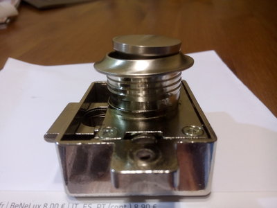

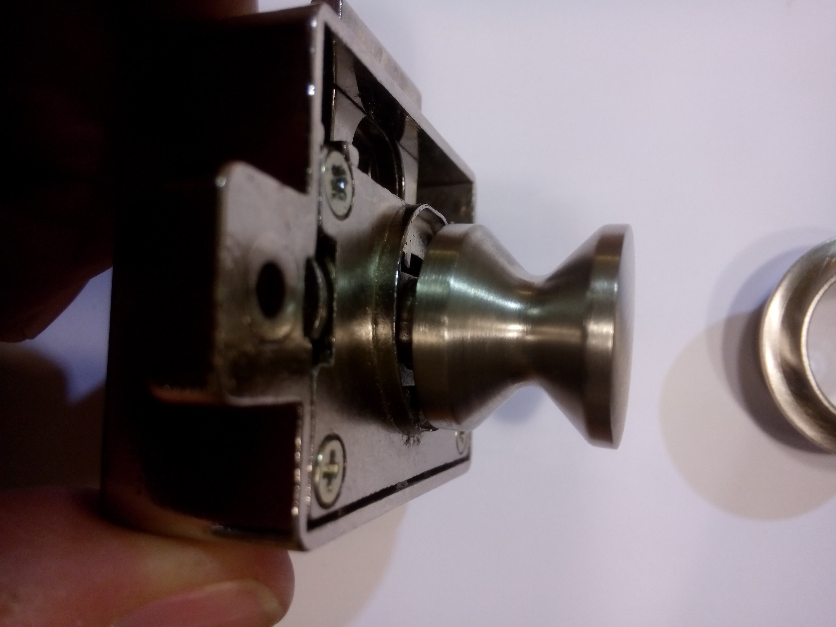

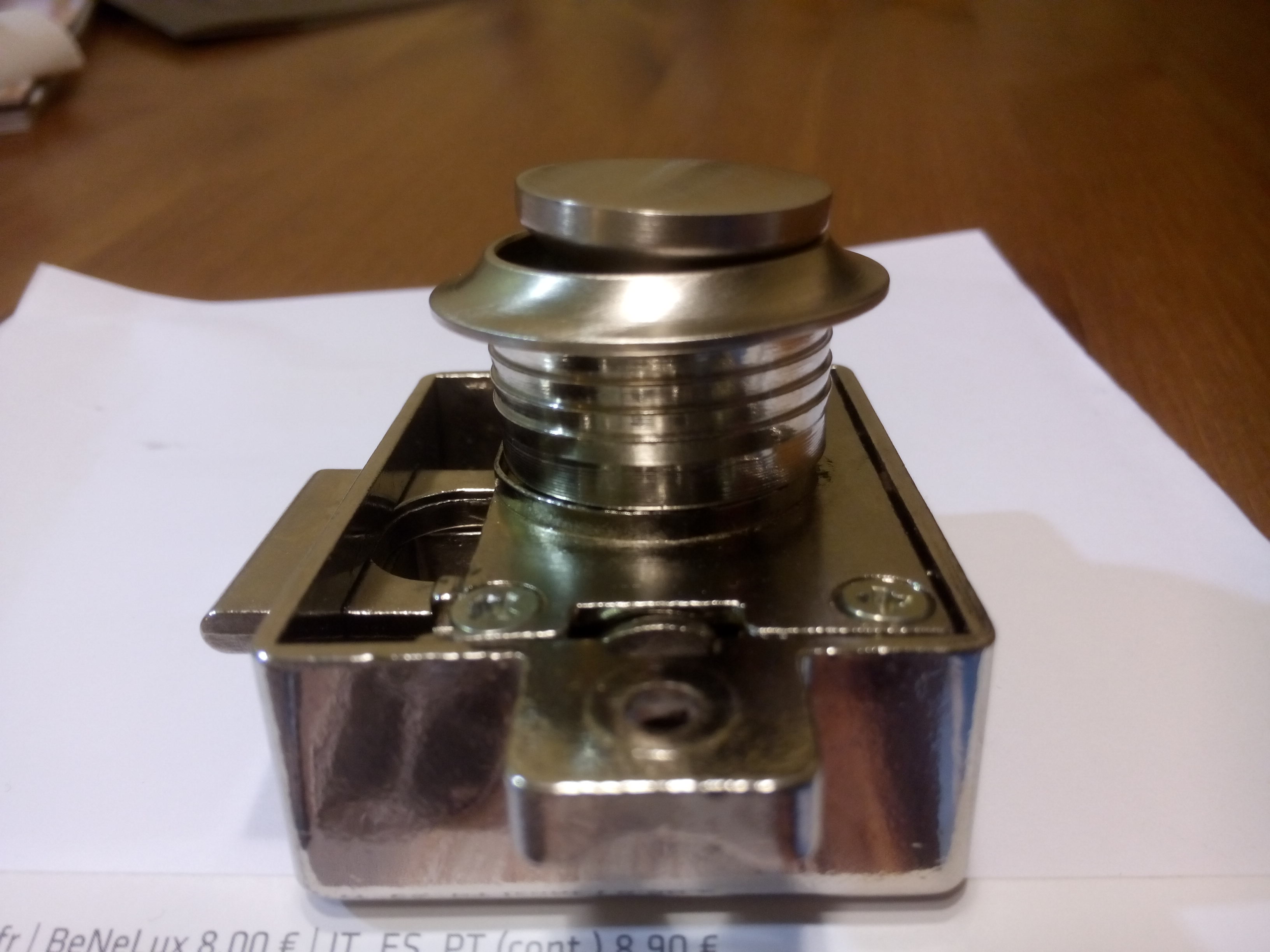

Hallo Forum,
wir versuchen mit den guten Schlosskästen aus Hamburg unsere Schubladen zu sichern, aber es klemmt. Wie auf den Bildern zu sehen ist, ist der Stempel leider nicht mittig und im eingedrückten Zustand auch noch schief. Es klemmen ca. die Hälfte unserer Schlösser. Kennt das vielleicht jemand? Muss man da noch irgend etwas am Schlosskasten einstellen?
Bin über jeden Tip dankbar - so jedenfalls macht das keinen Spass...
Thomas
Thomas

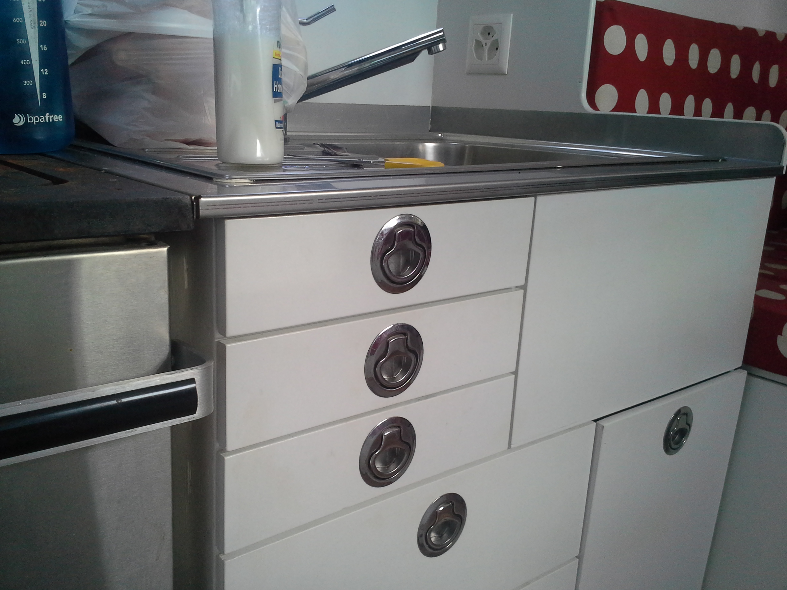

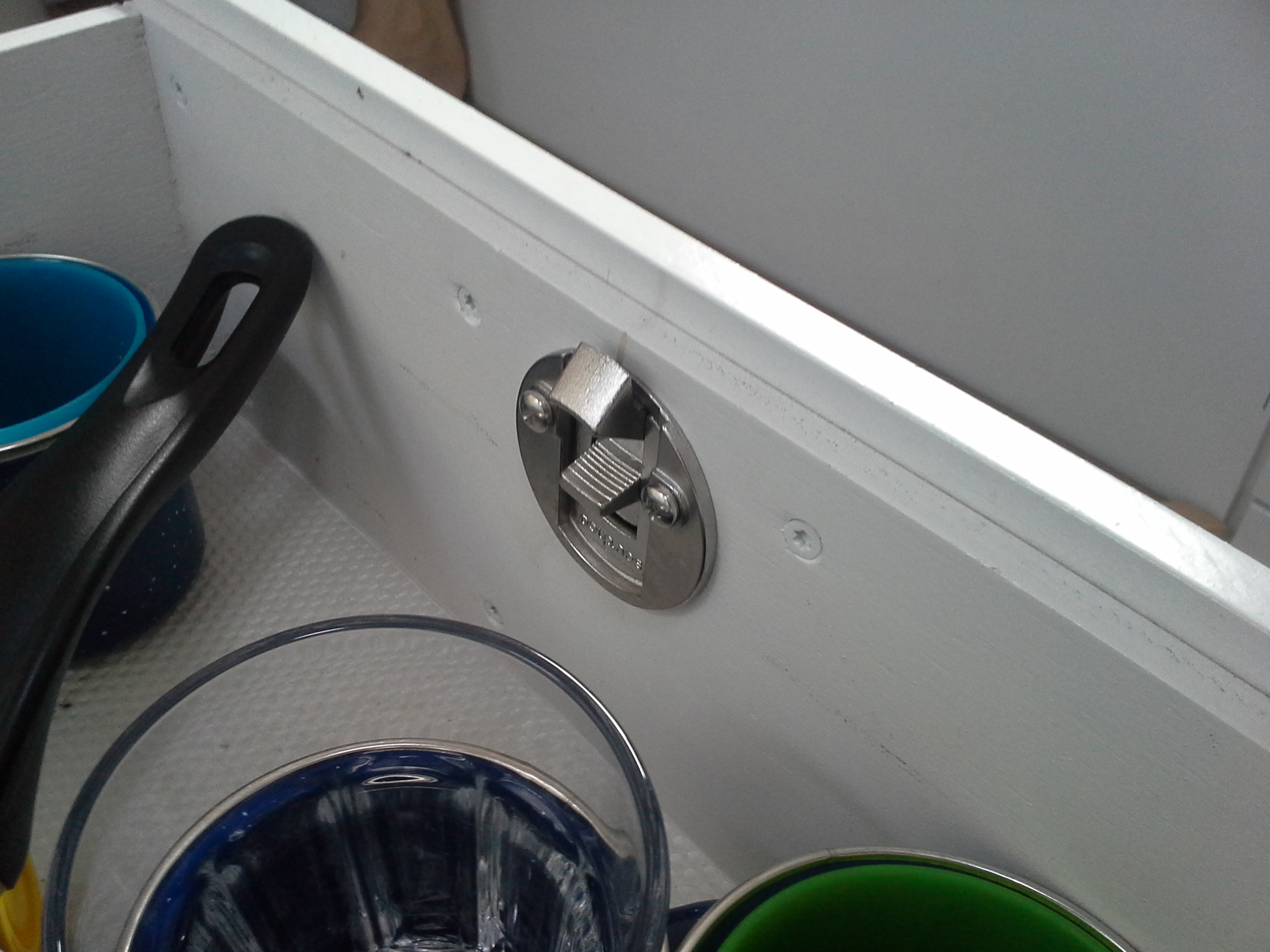

Re: Pushlock Schlosskasten, Metallausführung
Wir haben verschluesse von southco verbaut und die halten...
Mut etwas gluech findet man diese relativ guenstig im netz. Unsere haben wir von einem usa yachtzubehoer discounter. Da wir da mehrere artikel bestellten lag sigar noch ein rabatt drinn.
Wie dr genau hiesueste ich bei interesse einmal nachschauen. Oder wars : "grest land skipper"?
Gruesse aus Thailand
Dominik

hallo Thomas,
bei dem, was ich auf den Fotos sehe, besteht der Verdacht, dass diese Verschlüsse viel zu ungenau gefertigt sind.
Da kannst du schmieren, wie du willst, da wird's immer noch haken.
Kannst du die Teile nicht an den Händler zurückgeben?
Ist ja ein Mangel, der durch Nachbesserung nicht zu beheben ist.
Ein grosses Problem ist, die Dinger spannungsfrei zu montieren, damit der Knopf nicht immer wieder hakt und klemmt
eine kleine Abhilfe ist, die überstehende "Führungsnut" weg zu schneiden und die beiden Schraubenlöcher etwas auszubohren damit die Schraube nicht schräg zieht beim anziehen. Das hat bei mir enorm geholfen
