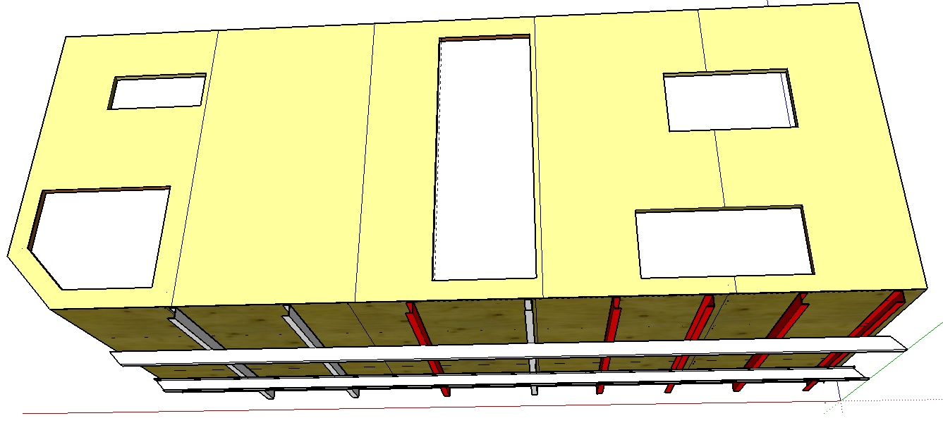

Hab da mal wieder ne Frage...

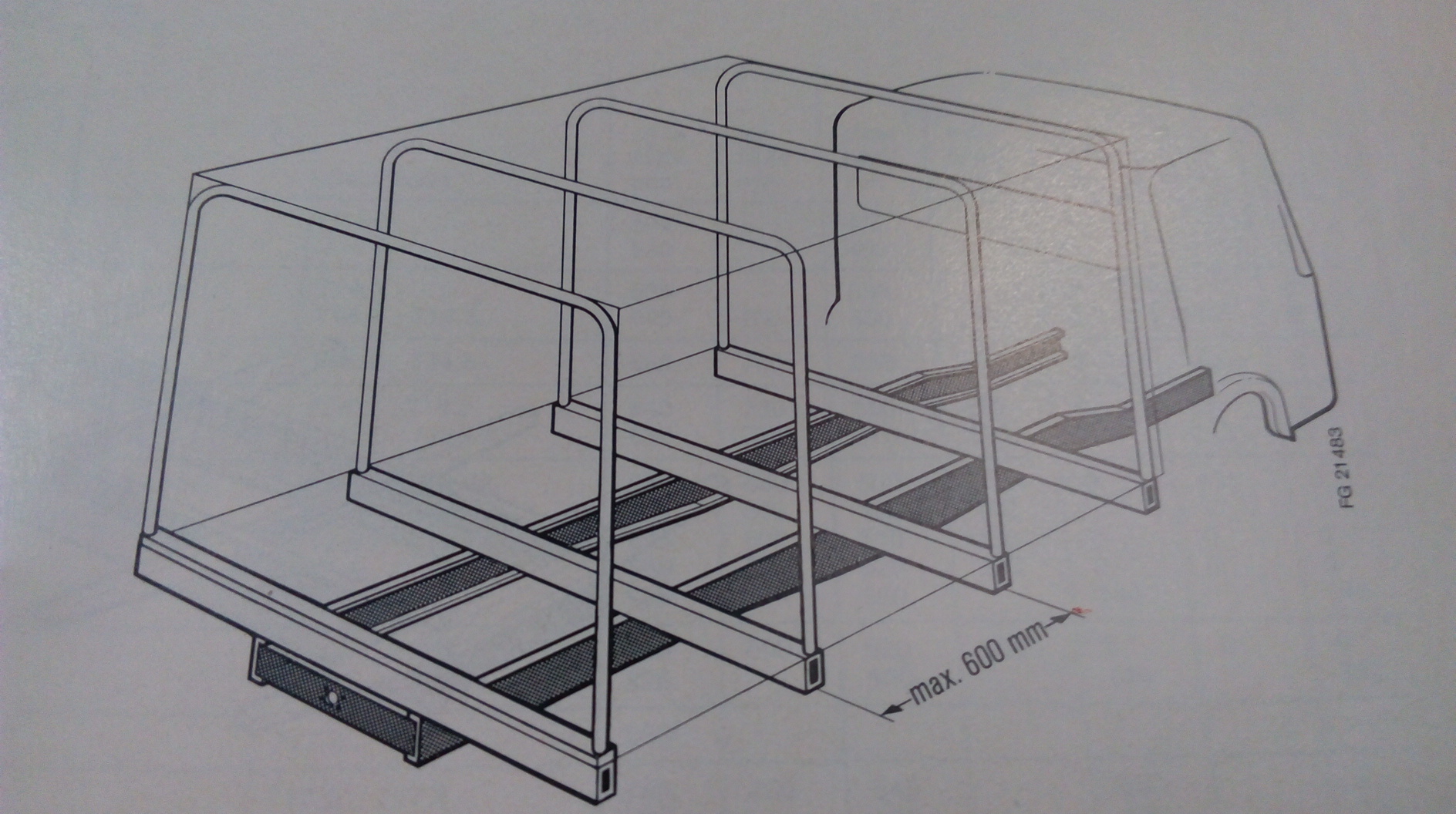

Wenn man folgendes Bild betrachtet kann man gut erkennen das die Halterplatten am Chassis mit mehreren ca. M10 Schrauben befestigt sind.
Wenn ich mir dann meine Situation am Chassis angucke (die solch eine ist- die originalen Laschen am Chassis halt) sehe ich bei mir das diese drauf genietet sind.
Nun. Ich hätte zwar nichts dagegen die gegebene Halterung (wie im zweiten Link) zu behalten und diese als Basis für meinen weiteren Aufbau zu verwenden, nur bin ich mir da nicht sicher was ich von so einer Federlagerung halten soll. Mir kommt das ein bishen mager vor...
(Ich weiss, im Bild ist eine Tellerfederlagerung)
Wenn ich aber jetzt das Bild im ersten Link anguckt kommen wir meiner eigentlichen Vorstellung der Lagerungen etwas näher. Nur... ...was sagt der TÜV zu den seitlich am Rahmen angebrachten Schrauben die Scherkräften unterliegen? Würde das zu Nieten einen Unterschied machen? In wie fern muss erfahrungsmässig aufpassen wo ich Löcher seitlich am Rahmen bohren kann/darf um mich nicht auf die "alten" Befestigungslöcher einschränken zu müssen?

Alle Fahrzeugbauer verwenden Schrauben zur weiteren Befestigung von Elementen aller Art Am LKW-Rahmen. Genietet wird nur beim Fahrzeughersteller.
Deine Fragen zum Bohren von Löchern und zur Verwendung von Schrauben werden alle durch die Aufbaurichtlinien beantwortet.
Die Atego-Richtlinie findest du bei Mercedes auf der Homepage.

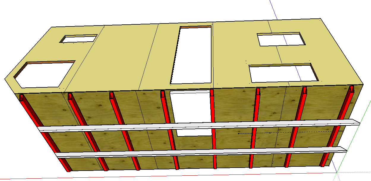

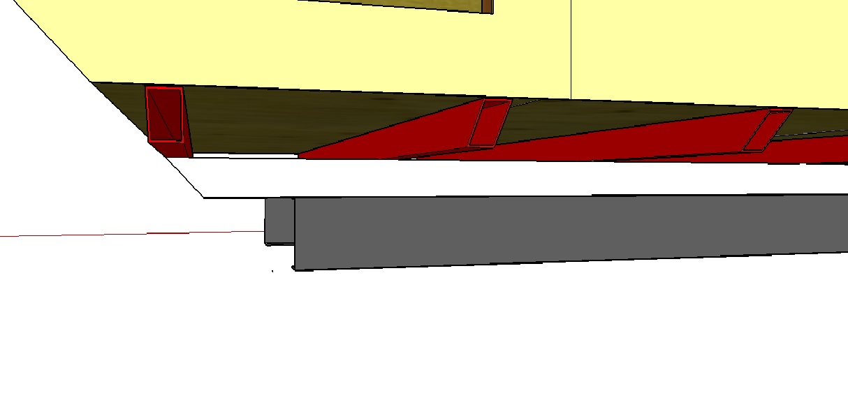

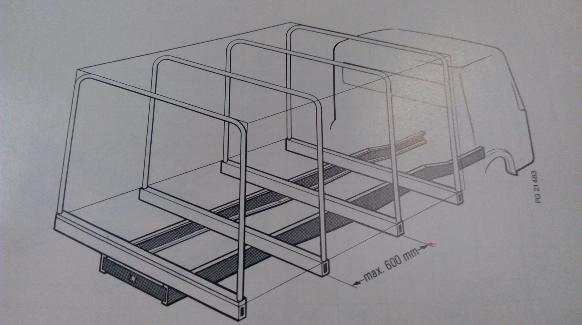

Ich bin jetzt bei den Querstreben...
Der Feuerwehr Aufbau hat diese alle 75cm ca. Auch mal mehr.
Im ARL steht allerdings max. 60 cm für einen selbsttragenden Aufbau. Ausnahme ist erlaubt im Bereich der HA. (Hier hat der Feuerwehr Aufbau sogar 85cm).
Eigentlich hätte mir der Spielraum zwischen 60 u. 80 ganz gut zur Unterflur Planung gepasst (Treppe). Wenn ich aber jetzt nach ARL gehe bekomme ich statt 7 Querträgern 9 auf die gesamte Länge. Was wiederum bedeutend das ich die Treppe nach nicht dort platzieren kann wo ich sie wollte.
In wie fern muss mich jetzt an diese 60cm halten ohne das ich deswegen noch weitere Streben dran bauen zu müssen um meine Treppe da haben zu können wo ich sie haben möchte?
Im Bild sind die erstem vier roten Streben alle 60 angeordnet. Die alleinstehende rote Strebe ist vor der HA, genau wie es der Feuerwehraufbau hat (Schutzblech Befestigung).
Die Treppe sollte, befestigt zwischen zwei Querstreben, sich unter dem Aufbau einschieben lassen (ich würde dafür eine vorhandene Treppe des Feuerwehr Aufbaus verwenden). Wenn ich mich streng an die 60cm halten muss kommt eine Strebe unter der Eingangstür... ...und diese möchte ich gern irgendwie umgehen...
Gibts Tipps, Wissen oder Ideen?
(P.S. Beim Zwischenrahmen ist die hinterste Strebe noch nicht eingezeichnet. Die grauen Streben stellen die position dar wo sich beim Feuerwehr Aufbau die Querstreben befinden... sind mir also nur zur Orientierung...)

#9 Beitrag von Ulf H » 2015-11-04 8:13:45
... Lies nochmal genau ... Soweit ich weiss gelten diese Abstände nur für Querstreben, die direkt auf dem Fahrzeugrahmen aufliegen ... Bei Dir sind Längsträger drunter, die die Krafteinleitung in den Fahrzeugrahmen gleichmässig verteilen ...
Zuletzt geändert von Ulf H am 2015-11-04 12:01:53, insgesamt 1-mal geändert.

dream hat geschrieben:Ich bin jetzt bei den Querstreben...
hallo Beni,
nimm vorne von den vier roten Trägern einen heraus und verteile die restlichen Träger so, dass unter der Türe kein Träger mehr liegt.

#11 Beitrag von micha der kontrabass » 2015-11-04 9:16:10
Ulf hat recht, die 60cm gelten nur für einen Selbsttragenden Aufbau ohne Zwischenrahmen.
Bei dir übernimmt der Zwischenrahmen die Verteilung der Kraft auf den Rahmen.
Micha d.k.

#12 Beitrag von dream » 2015-11-04 11:28:59
Danke euch Dreien!
Stimmt, da habe ich schlecht geguckt! Ich dachte es sind die Längsträger in der Skizze eingezeichnet... ...also die vom Hilfsrahmen.

#13 Beitrag von sico » 2015-11-04 11:57:29
hallo Beni,

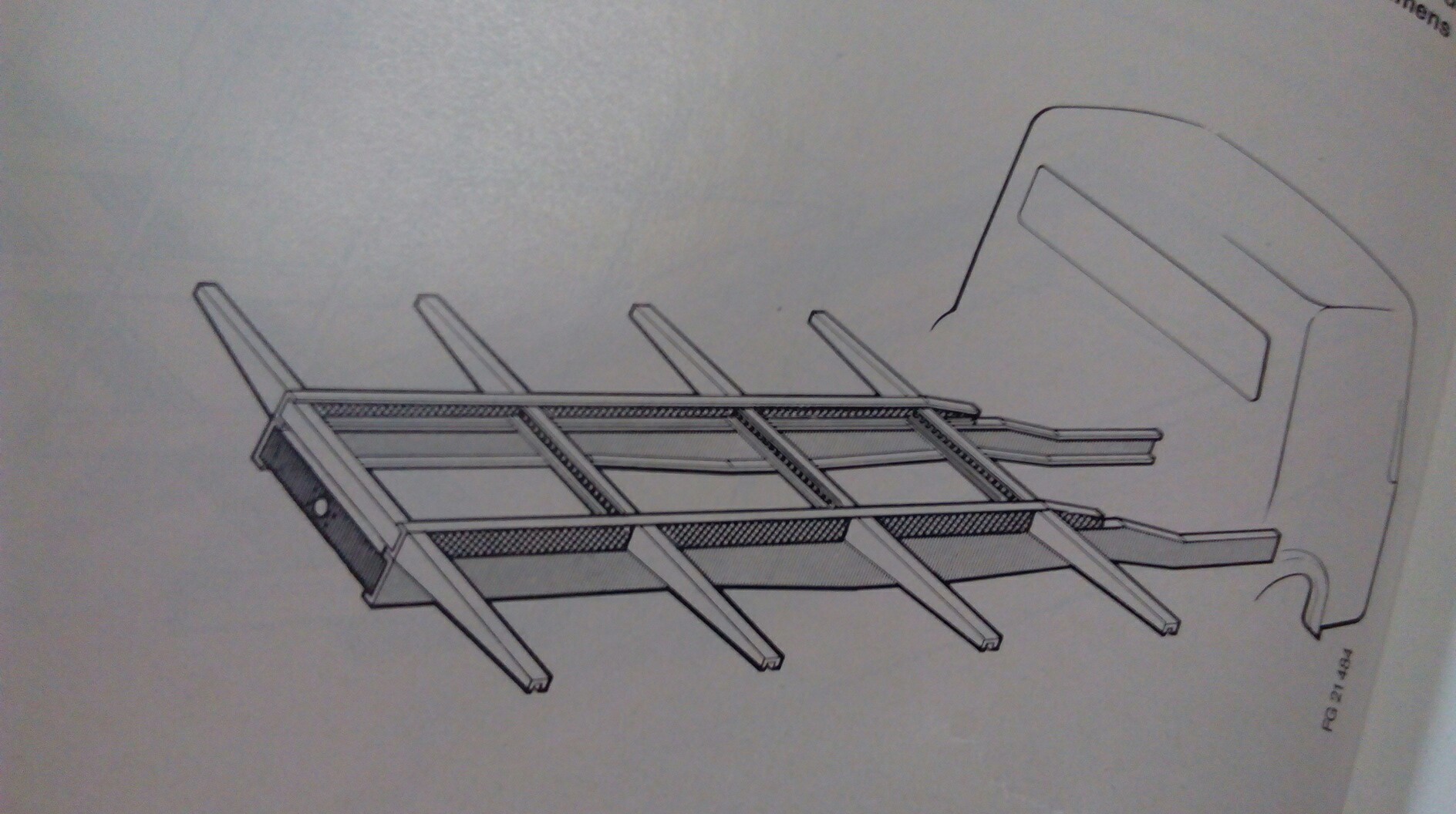

in deiner Zeichnung sehe ich nur offene U-Profile als Längs-und Querträger.
Aus solchen offenen Profilen kann kein drillsteifer Unterbau entstehen. Dazu muß man geschlossene Profile verwenden.
Nicht umsonst sind auf dem Bild aus den Aufbaurichtlinien geschlossene Rechteckrohre eingezeichnet.
Schau mal genau hin.

#14 Beitrag von dream » 2015-11-04 12:25:17
Hallo Sico,
Ich wollte meinen Hilfsrahmen eigentlich im groben so nachbauen wie der der Feuerwehr. Und der ist wie in meiner Skizze gebaut.
Drillsteif heisst Verwindungssteif?
Aber ja, Recht hast du schon (wenn ich mir das Wort richtig interpretiere). Das heißt ich sollte lieber auf ein Kastenprofil setzen?
Vielleicht macht es einen Unterschied wenn ich erwähnte das dies kein echtes Offroad Fahrzeug wird? Aber Federgelagert für Schlechtwege, Wald- u. Schotterpisten... Soll ich trotzdem lieber auf euch hören?
Anbei noch ein weiterer Hilfsrahmen... ...aber mit offenen U-Profilen...

#15 Beitrag von Ulf H » 2015-11-04 12:55:02
... auch ein Strassenfahrgestell verwindet ...
... endweder einen verwindungsweichen Hilfsrahmen aus C-Profilen ... dann verwindet sich die Ladefläche und die drauf befindliche Ladung mit ... bei Pritschen war das jahrzehntelang die übliche Variante ...
... oder einen steifen aus Rohren ... das ist sinnvoll, wenn die Ladung keine Verrwindung abbekommen soll oder keine verträgt, für einen Kofferaufbau ist das allemal die richtige Variante ...
... prinzipiell geht im Fahrzerugbau sehr vieles erstaunlich lange gut, was nach der Theorie nicht klappen sollte ... von daher gibts genug Beispiele, in denen Pfusch bis Indieun und zurück gehalten hat ... zum Vorbild würde ich mir solche Konstruktionen trotzdem nicht nehmen ...
... mein Vorschlag:
Hilfsrahmen / Kofferbodengruppe bauen:
- 2 Rohre längs auf die Fahrzeugrahmenlägesträger,
- darauf oder seitlich dran und dazwischen Querträger aus Rohren nach Einbauraumbedarf und Koffergewicht dimensioniert
Hilfsrahmen auf Fahrgestell lagern:
- hinten fest
- vorne Feder mit seitlichen Führungslaschen

erhoffte ich mir hier Gewicht einsparen zu können. Hätte ich trotzdem machen können aber mein Budget ist leider (noch :joke: ) nicht unendlich.
Die Bestimmung des Platzes für jede einzelne Lagerung ist nicht so ganz ohne wie ich zuerst dachte... :bored:
Aufs blanke zeichnen ist ja eins, die Realität machts dann doch etwas kurzweiliger.
Das grösste Problem stellen mir jetzt die Konsolen am Fahrzeugrahmen dar. Die Konsolen müssen ja etwas grösser ausfallen als die Originalen denn es muss ja noch Platz für die Federn sein. Nun... ...weil im Rahmen ja eine menge Löcher schon gegeben sind, der Grossteil davon aber für mich in diesem Fall unbrauchbar und obendrein darf das Neugebohrte nicht zu nah an das schon gegebene, bin jetzt am grübeln. Ich hatte eigentlich vorrausgeträumt das ich alle Konsolen gleich herstelle und diese dann schön rundrum anbringe. Nein, das wird so scheinbar nicht gehen. :spassbremse: :bored: Kennt wer das Problem? :angel:
Beni

Welche Konsolen? Wofür?
Hinten hast Du ein festes Lager, brauchen kannst Du sie bestenfalls vorn für die Federn, und auch da nur eingeschränkt.

#25 Beitrag von sico » 2015-11-06 9:23:06
schweiger hat geschrieben:Mir ist schon klar, was Konsolen sind. Die Frage ist nur, warum Du den Hilfsrahmen an die Konsolen schrauben willst? Da wird nur das hintere Festlager verschraubt, dafür werden die Konsolen aber zu schwach sein. Die Befestigung des Zwischenrahmens ist in diesem Thread ganz gut erklärt.
hallo Beni,
die Befestigung des Hilfsrahmens so, wie in diesem von Schweiger verlinkten Thread dargestellt, solltest du nicht als Vorbild nehmen.
Hilfsrahmen und LKW-Rahmen starr verschraubt oder mit knallharten Gummifedern, die nur wenige mm Federweg erlauben. Baut außerdem viel zu hoch.
Deine Anordnung der Längs- und Querträger für den Hilfsrahmen sieht jetzt gut aus.
Die verlinkten Konsolen sind ok.
Jetzt brauchst du nur noch jemanden, der dir die Sache in allen Details zu Ende konstruiert.
Damit meine ich die Anzahl und Anordnung der Konsolen, die Berechnung der Federn, die Übertragung der Schubkräfte seitlich und längs und diverses mehr.

sico hat geschrieben: die Befestigung des Hilfsrahmens so, wie in diesem von Schweiger verlinkten Thread dargestellt, solltest du nicht als Vorbild nehmen.
Dem stimme ich zu - mir ging es um die Befestigung des hinteren Festlagers, ansonsten sind das dort nur Notbehelfe. Ich lösche den Link mal wegen Irreführung raus - sorry, ich hatte den Thread anders in Erinnerung.

Ich wollte so viele Befestigungspunkte machen wie original drauf waren. Je sechs auf jeder Seite. Dabei hinten das Festlager. Wo genau muss ich mir noch einfallen lassen... ...auf jeden Fall hinter den Federn der HA.
Das Fahrgestell muss um knapp 60 cm gekürzt werden, und das ist genau hinter dem sechstem und letztem Befestigungspunkt.
Ich halte die je sechs Punkte als ausreichend da der LKW weniger zGG als bisher haben wird (7,5 anstatt 9,2t). Der HR ist jetzt mit den Kastenprofilen sowieso schon stärker ausgelegt als bis Dato.
Ach, und der Koffer wird 580cm Bodenlänge haben, Länge insgesamt 620cm. Also ungefähr eine Lagerung pro Meter.
Die Konsolen dachte ich aus 5mm starken U-Profil bauen. Ungefähr so wie es RandyHandy auf seinem 110-17 gemacht hat. http://www.allrad-lkw-gemeinschaft.de/p ... en#p425954
Muss ich bei der Abnahme irgendwas vorweisen? Also das der HR von nem Profi konzipiert, konstruiert u. montiert wurde oder sowas?

Ich habe irgendwo mitbekommen das der HR zu min. 85% auf dem Fahrzeugrahmen aufliegen muss. Wenn ich jetzt nicht irgendwas durcheinander gebracht habe dann müsste ein Kürzung des Fahrgestells wie auf folgendem Bild erlaubt sein, oder? Der HR würde in dem Fall ca. 25cm überstehen.
Diese Überlegung mache ich mir wegen dem Böschungswinkel (der ja sowieso schon fast ne Lachnummer sein wird :joke: ).
