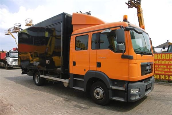

Hab ihn gekauft!!
Beiträge: 13221
Re: Zulässiges Gesamtgewicht
#20 Beitrag von Bahnhofs-Emma » 2015-10-29 23:49:50
Glückwunsch, der schaut schick aus. :cool:

#21 Beitrag von Rastlos18280 » 2015-10-30 2:45:49
Hapert ein wenig an Bodenfreiheit/Boeschungswinkel aber ansonsten sehr schoen. So aehnlich wie mein TGM18.280.
