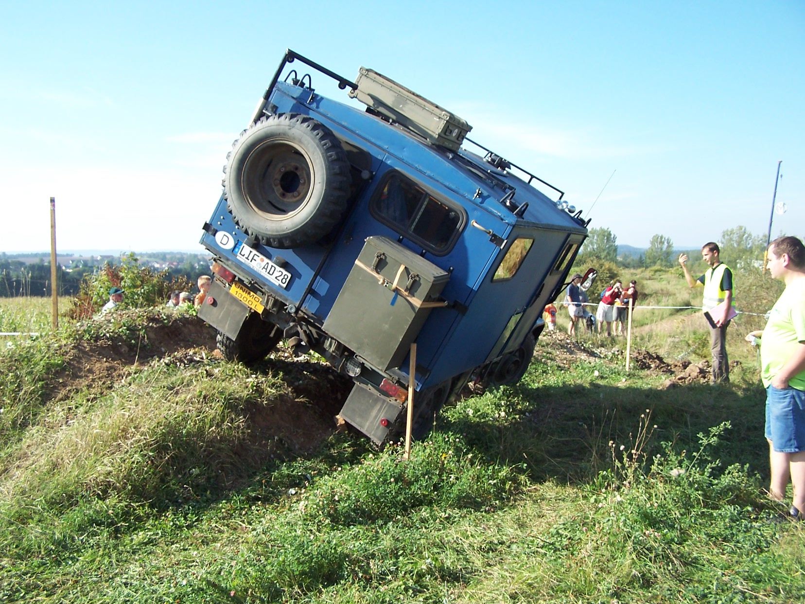

Re: Kippwinkel
Moins,
Magirus Mercur, Kofferhöhe 3,20 meter, Reifen 12.00R20.
Ist dynamisch nicht bei 27 Grad gekippt-----------
gott sei dank............ . Getestet (unbeabsichtigt) 2011 in Saverne, nachgemessen 2012 in Saverne
Das Popometer schlug schon länst im Roten bereich, als aber dann Gummischlappen auf dem Holzboden rutschen, durchbrach es dunkelrot
Ich möchte das nicht mehr haben.

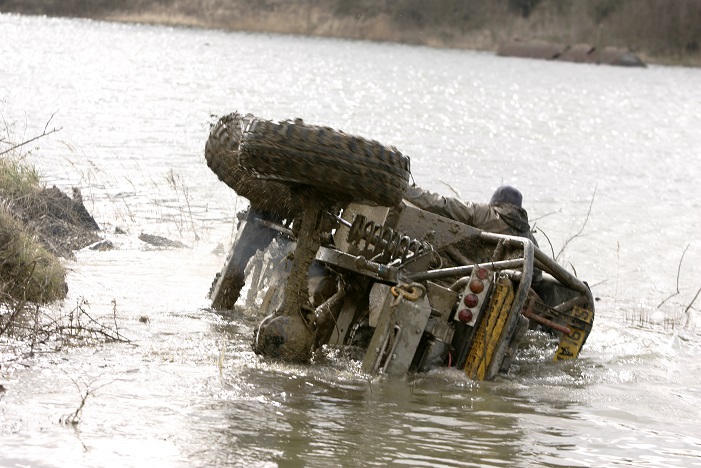

Re: Kippwinkel
Also im Wasser kippt er ungefaehr bei...
... weil danach kommt:

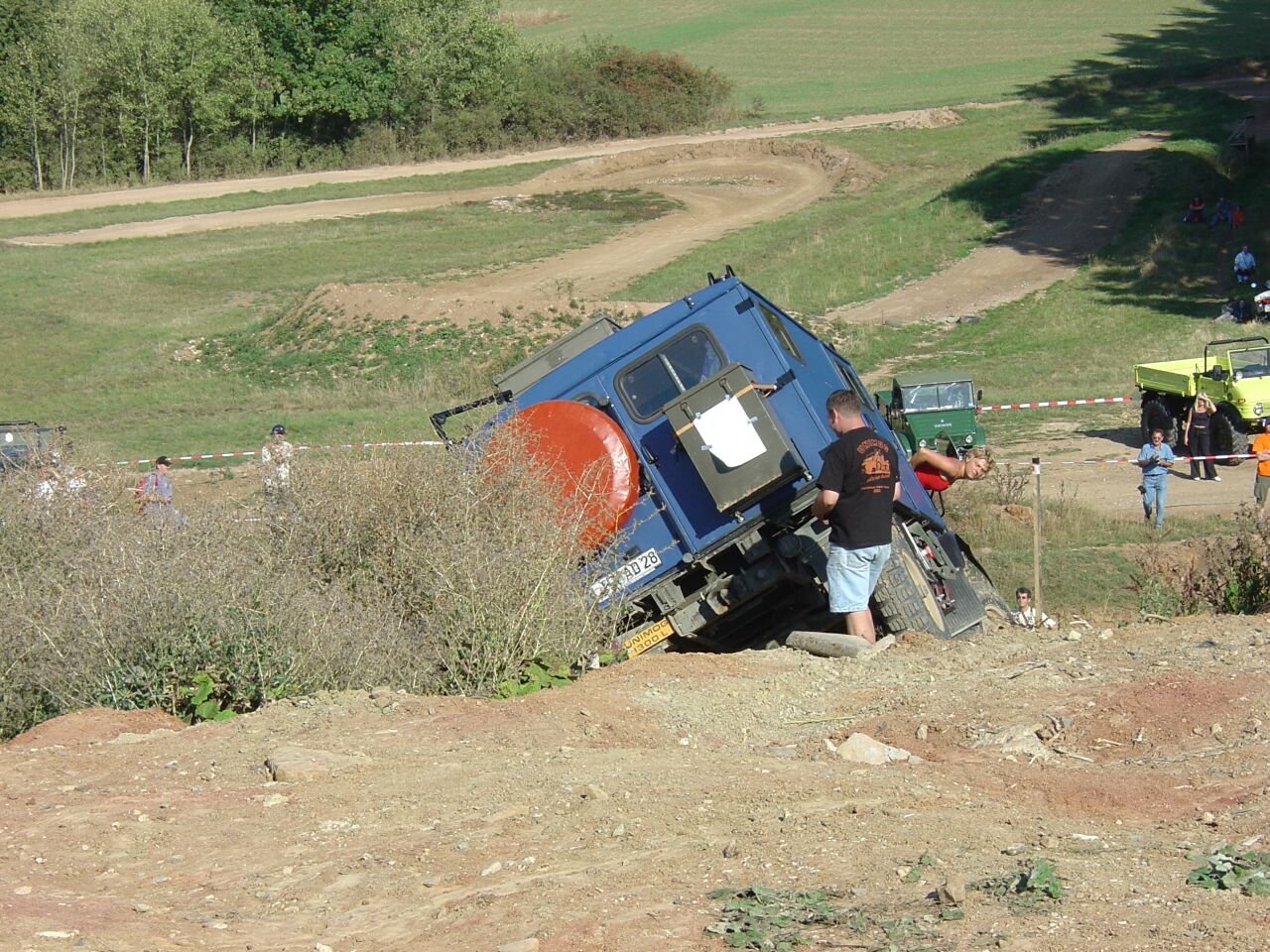

Re: Kippwinkel
http://space.buwe.de/alg/dst15/
Das war wohl eher aus versehen, aber auch noch weit weg vom umfallen, allerdings war das popometer wohl auf dunklelrot.

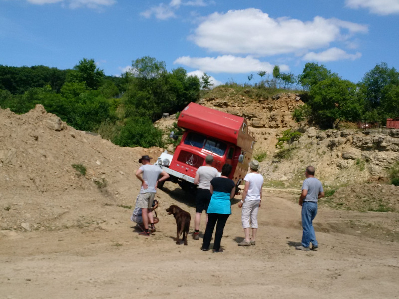

Irgend jemand hier aus dem Forum ist doch auf einem Treffen letztes Jahr umgefallen (Magirus 130er - meine ich).
Die haben drinnen wohl bis zum letzten Moment gedacht alles wäre im grünen Bereich.
Also passiert dann doch wohl schneller als man denkt...

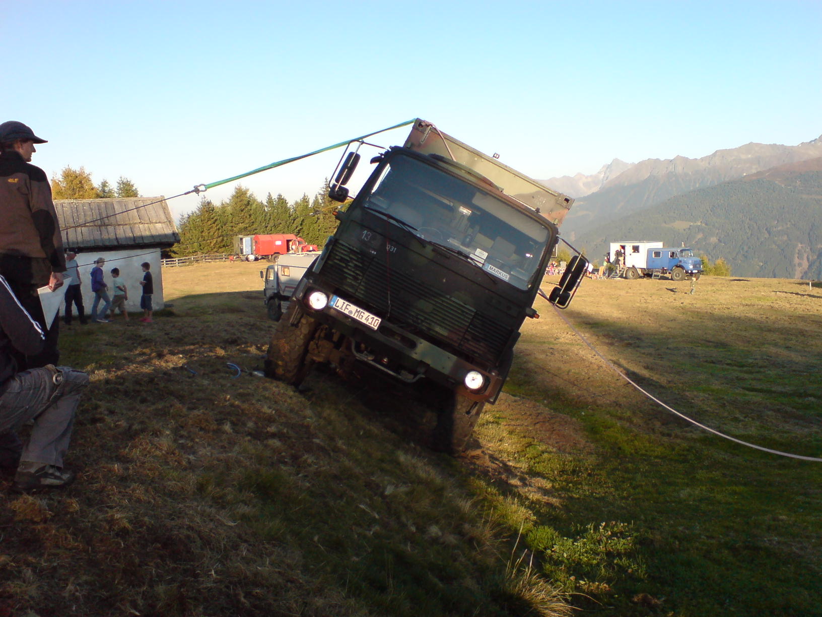

Re: Kippwinkel

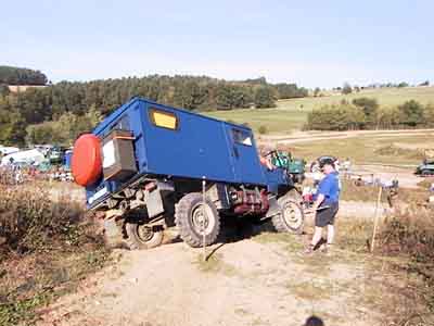

Also wo noch nix passiert, aber sich das Popometer meldet.
Rund 28°
Selbst mit zusätzlichem ziehen war noch lange nix am fallen. Ist aber statisch, ohne Fahrbewegung.
Rund 28°

Re: Kippwinkel
Ich war dabei ganz entspanntKU 65 hat geschrieben:http://space.buwe.de/alg/dst15/
Micha

Re: Kippwinkel
Stimmt, ich auchuta+micha hat geschrieben:Ich war dabei ganz entspanntKU 65 hat geschrieben:http://space.buwe.de/alg/dst15/
Das war wohl eher aus versehen, aber auch noch weit weg vom umfallen, allerdings war das popometer wohl auf dunklelrot.![]()

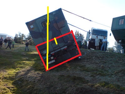

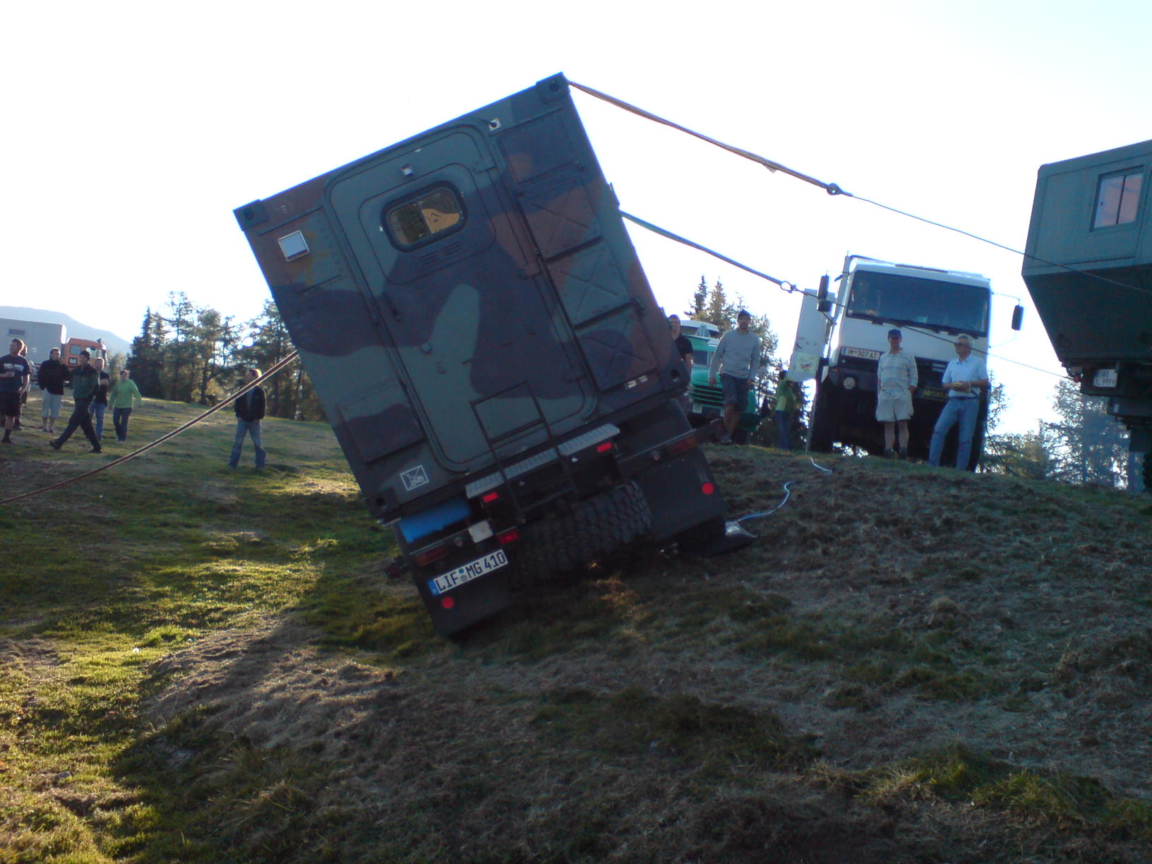

Ich bin den Hang etwa bis zur Hälfte ungesichert gefahren, dann haben wir mit zwei LKW gesichert und ich bin bis zum gezeigten Punkt gefahren. Da hier noch kein Kippen zu erkennen war, wurde unter dem rechten Hinterrad ein Lufthebekissen angesetzt. Doch der wollte nicht kippenWilli Jung hat geschrieben:Hi Markus,
wie bist du denn ohne Fahrbewegung da hin gekommen?
Ohne die Gurtsicherung im freien Gelände hätte ich mir da schon lange in die Hosen gemacht.
Ahh deshalb heißt das auch Popometer...
Willi
Re: Kippwinkel
Wenn wir den Hauptschwerpunktsbereich im mittel wie rot festlegen, im Bezug auf das Fahrgestellgewicht zum Aufbaugewicht und der Hoffnung das schwere Dinge (Tanks, Batterien, Bierkisten) unten auf den Kabinenboden geschraubt sind, dann sehen wir die Senkrechte ab der er kippt und den Schwerpunkt ab wo er kippen könnte und wissen, dass das weit von dem entfernt ist was ich mich im Leben trauen würde...
