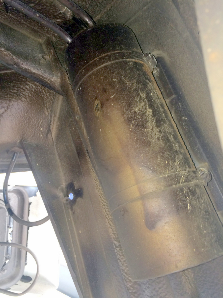

Hallo Gemeinde,
habe gestern beim "Stöbern" das auf dem Bild sichtbare Filter (?) gefunden. Montiert in Fahrtrichtung rechts unterhalb der unter dem Beifahrersitz verbauten Standheizung, vor dem Kotflügel - somit spricht für mich alles für ein Dieselfilter. Aufgrund der dünnen Leitungen gehe ich von der Rücklaufleitung aus. Kennt den wer und weiß zufällig welche Filterpatrone darin verbaut wurde? Betriebsanleitung und Werkstatthandbuch schweigen sich leider dazu aus.

Hmm, ich bin zu doof, um mir auf Basis Deines Fotos eine Vorstellung zu machen
Könnte das nicht der Standheizungstank sein, der vom Dieselrücklauf des Motors versorgt wird?

... sehe ich zu 100% genauso ...

Als 90-16-Besitzer sage ich:
Uwe und Ulf haben recht!

Super, dafür ist das Forum gut!!!!
Wusste gar nicht dass die Standheizung einen separaten Tank hat (haben kann) - daher in meinem Post auch ein Fragezeichen hinter Filter.
Dann bin ich beruhigt, wollte diese Woche alle Öle und Filter tauschen und da sprang mir doch einfach dieses Behältnis in den Weg und ich dachte schon wieder ich hätte ein Filter übersehen.

... dieser Tank hat folgernde Funktion ... er liefert Sprit für einige, weinige Stunden Betrieb der Standheizung ... damit kann die Standheizung gesunde Fahrzeugbatterien nicht leerziehen, weil ihr vorher der Sprit ausgeht ... der Tank wird über den Rücklauf von der Einspritzpumpe / Vorförderpumpe gespeisst, ist er voll, läuft die Brühe wieder in den Fahrzeugtank zurück ... es sollten also 3 Anschlüsse vorhanden sein ... im Fahrbetrieb ist so unendlich langer Betrieb der Standheutzng möglich, durch die laufende Lichtmaschine ist ja auch genug Strom da ...
... fürhere Standheizungen wie am Mercur hatten einen eigenen, ähnlich kleinen Tank, der aber separat befüllt werden musste ...
... neuere Standheizungen gehen dank Steuerung / Programmierung nach 30 Minuten aus ... will man es länger warm haben (egal ob Fahr- oder Standbetrieb), muss man sie wieder neu starten, oder die Steuerung überlisten, was je nach Modell und Baujahr mehr oder weniger schlecht klappt ...
... von daher halte ich die Lösung im 170D11 und 90-16 für eine ziemlich gute ...
