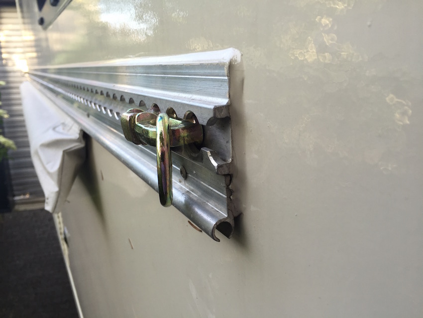

ich habe bei mir die Kederschiene auf eine Airline-Schiene geklebt (und genietet). Dann ist Auflagefläche wesentlich größer. Der schmalen Schiene alleine würde ich nicht trauen.
Außerdem kann man die Airline-Schiene immer gebrauchen z.B. für ein Sonnensegel einzuhängen.

ich habe hier mal ein Bild von der Kederschiene auf Airline-Schiene eingestellt..
Gruß aus dem WW= Westerwald ;-)
