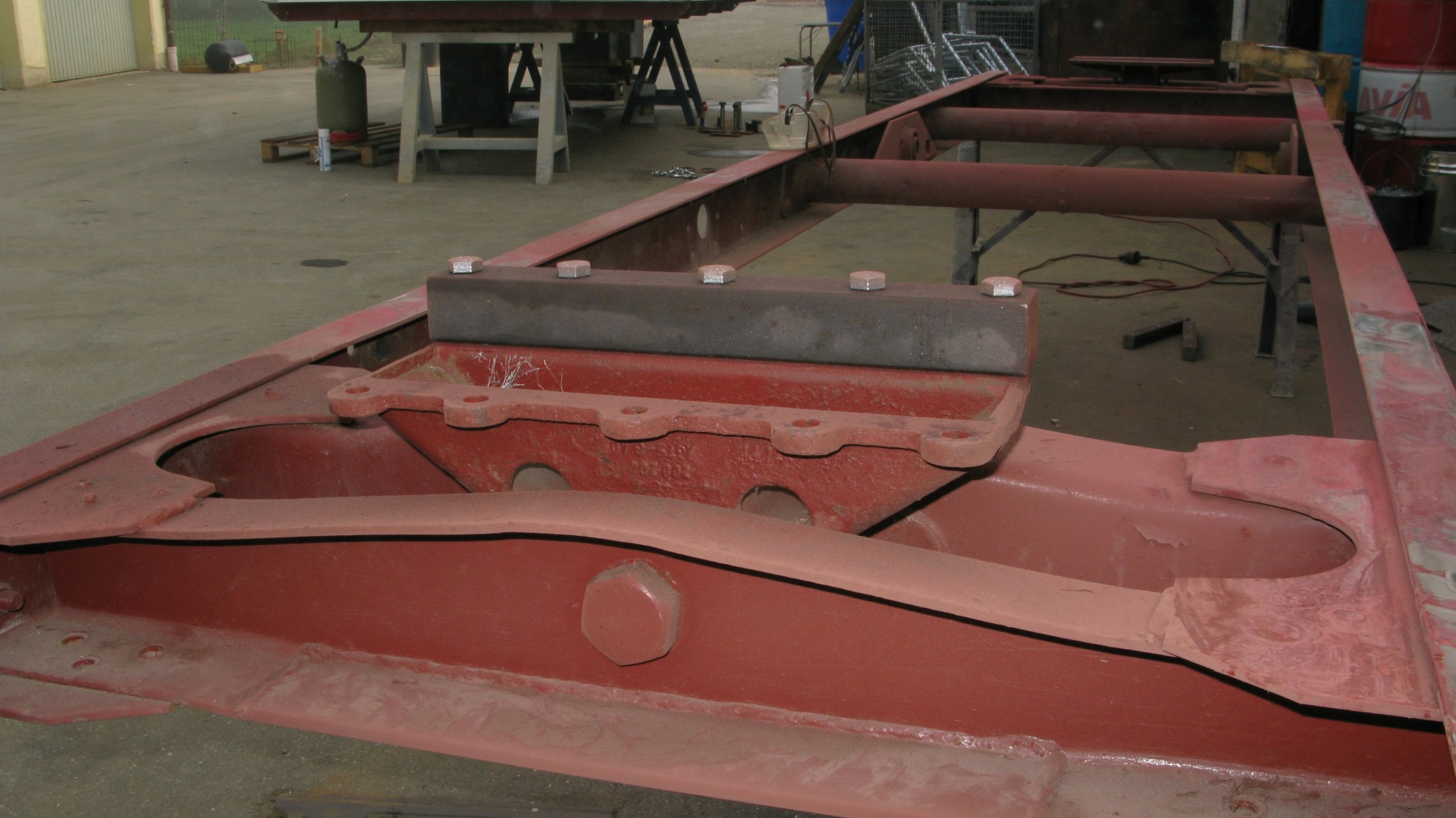

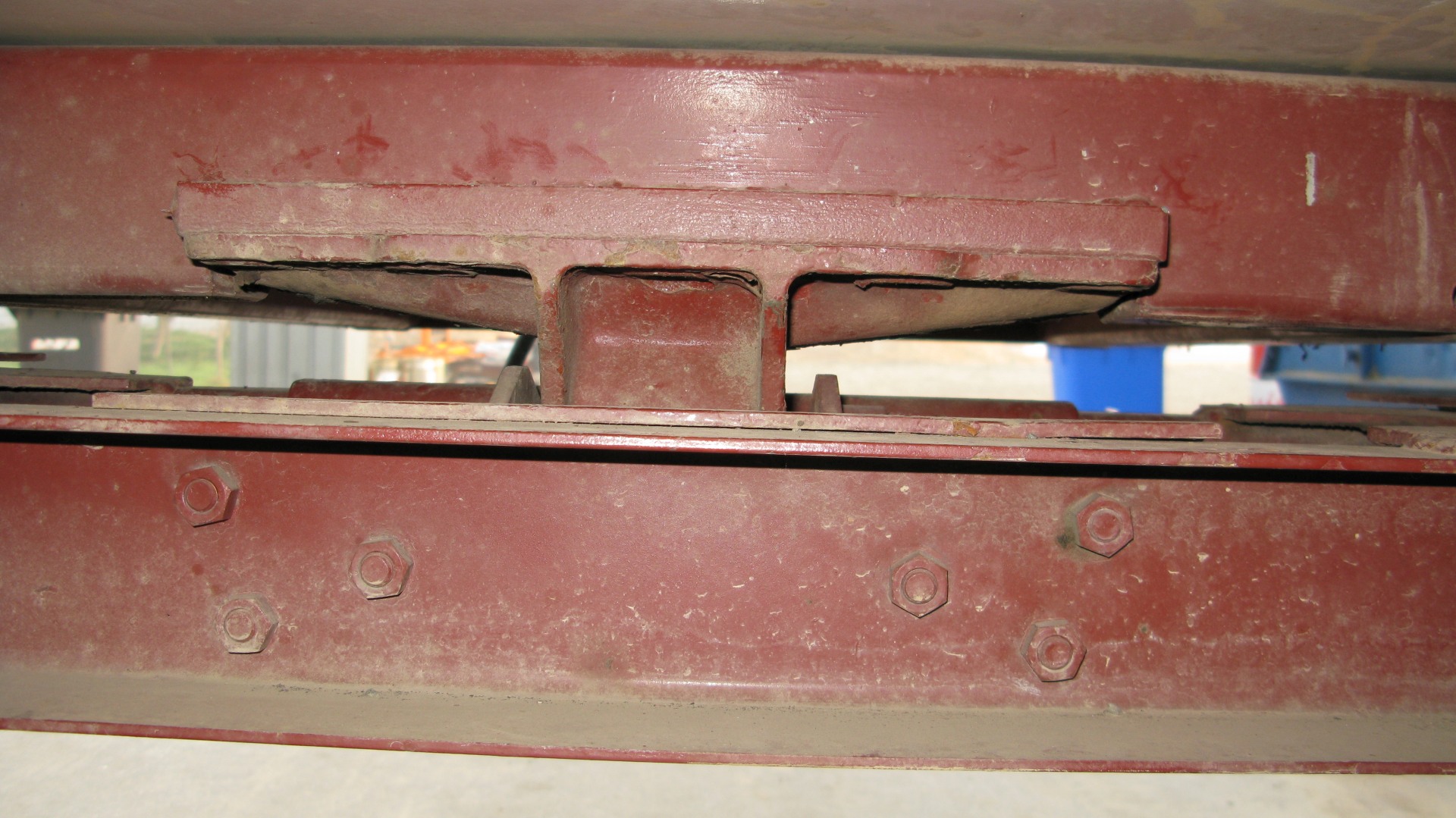

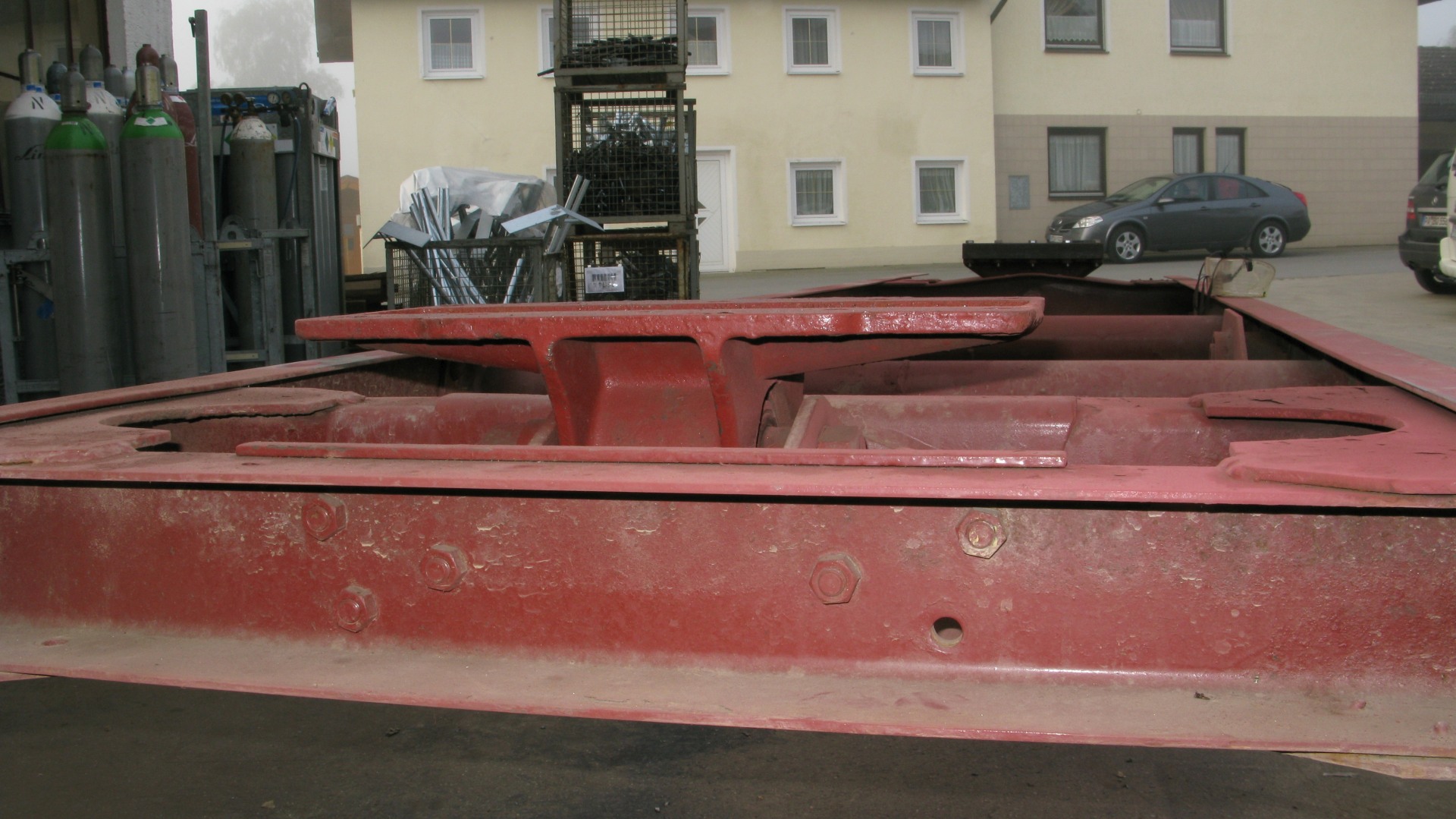

wer kann mit infos weiterhelfen:
sind bei der originallagerung der BW die wippen beide in querrichtung wirksam? oder wie bei mir, die vordere in längsrichtung???
ich habe einen bruch im hilfsrahmen (auf dem die kabine befestigt ist)
vielleicht eine ganz banale frage, aber um nun nicht genau das falsche zu tun, müsste ich wissen, ob das grundsätzlich so in ordnung ist, oder meine lagerung vielleicht von einer ganz anderen version (zivil, kipper o a) stammt??? und für meinen zweck womöglich untauglich ist.
ich wäre dankbar für jegliche info evtl. bilder.
grüße wolfgang
die bilder zeigen jeweils die vordere wippe, die quer eingebaut ist und somit in längsrichtung (längenausgleich) wirkt

#4 Beitrag von Globi » 2015-05-10 20:03:58
ich habe leider blödsinn geschrieben. :angel:
bild 1 zeigt die hintere wippe, die beiden folgebilder die vordere, die quer zur fahrtrichtung "wippt", aufgenommen vom fahrerhaus richtung hinterachse.
