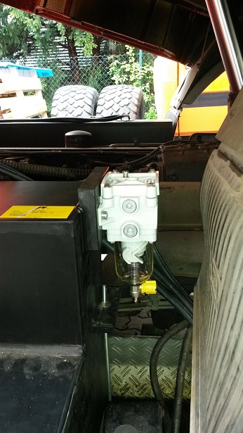

hab nun mittlerweile nen Separ verbaut,
5l/min,
tut einwandfrei.

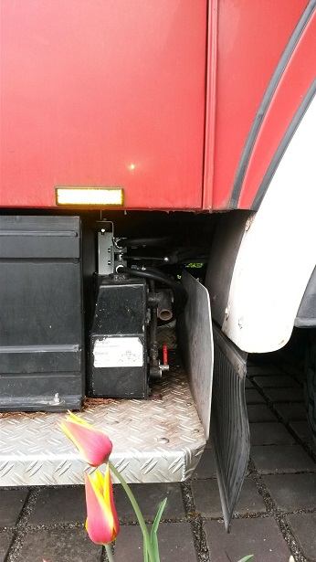

Umschalter Tank Links/Rechts
Separ Filter vor rechtem Tank
