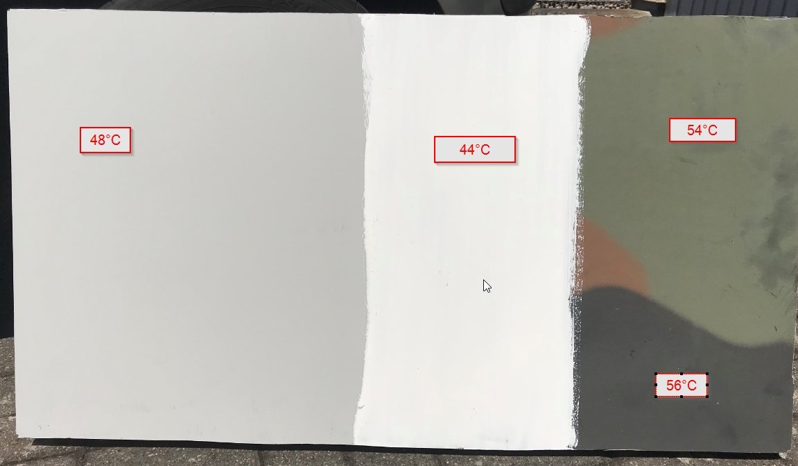

Panguitch
Beiträge: 508
Registriert: 2013-06-15 13:38:37
Wohnort: Achern
Re: Hitze reflektierende Farbe
#27 Beitrag von Panguitch » 2018-07-08 18:13:39
Versuch...
Wir haben ein neues Außenthermometer, dass heute direkt in der Sonne 58 Grad angezeigt hat. Das hat uns am Thermometer zweifeln lassen. Das Infrarot - Thermometer rausgekramt und gemessen: 58 Grad. Aha.
Also habe ich die schon vor einiger Zeit vorbereitete Versuchsplatte (ein Fenster – Ausschnitt aus dem FMII – Shelter) ebenfalls rausgekramt und in die Sonne gestellt.
Nach ca. 1 Stunde dann gemessen:
48°C Grau: Brantho Korrux Lichtgrau 7035
44°C Weiß: Acryl Weißlack seidenmatt
54°C Olivgrün: Originalfarbe
56°C Mattschwarz: Originalfarbe
War ja nicht anders zu erwarten, oder?
AAAber: Auf der Schattenseite war überall 29°C....
Heiße Grüße
Roland
