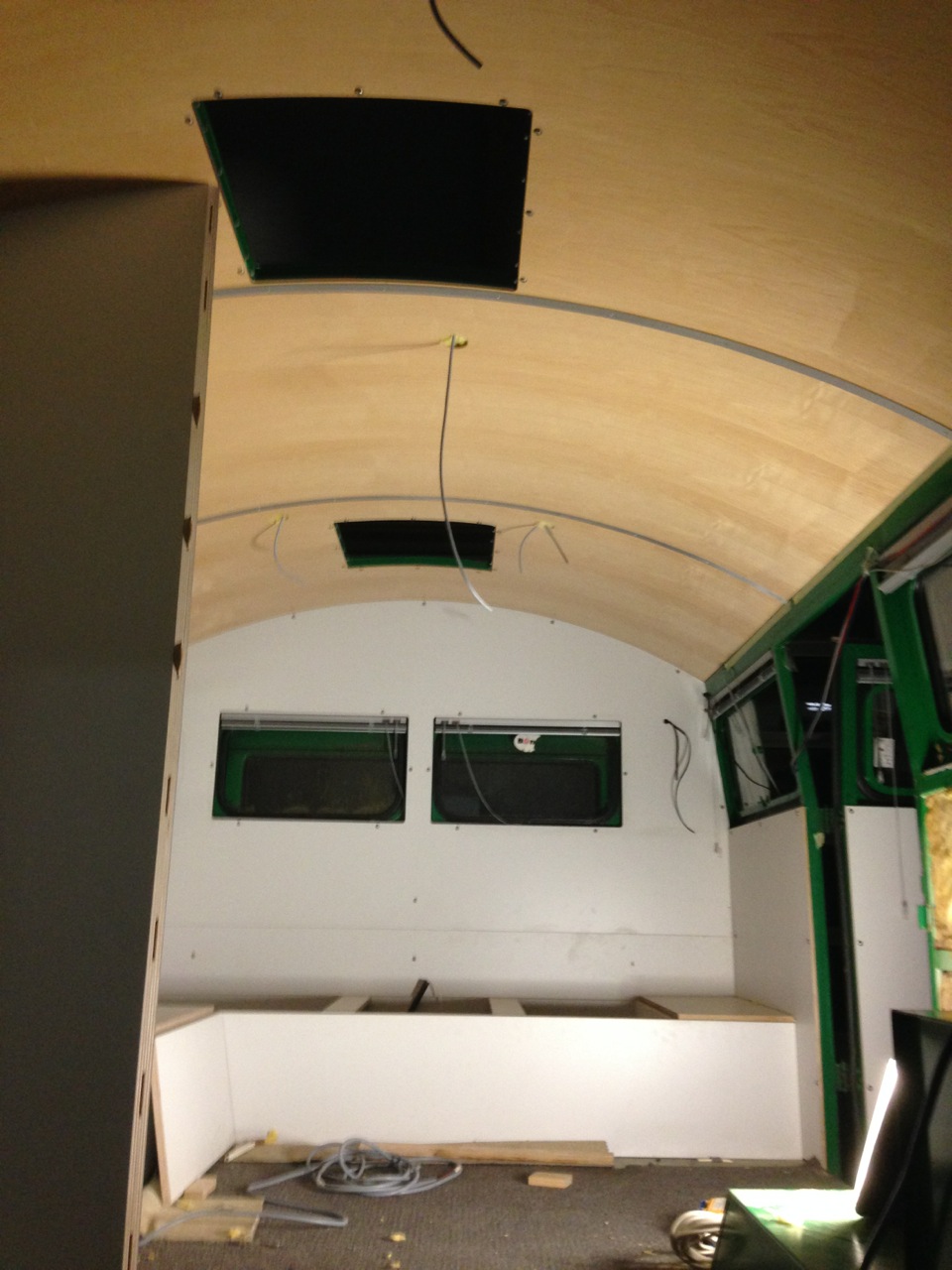

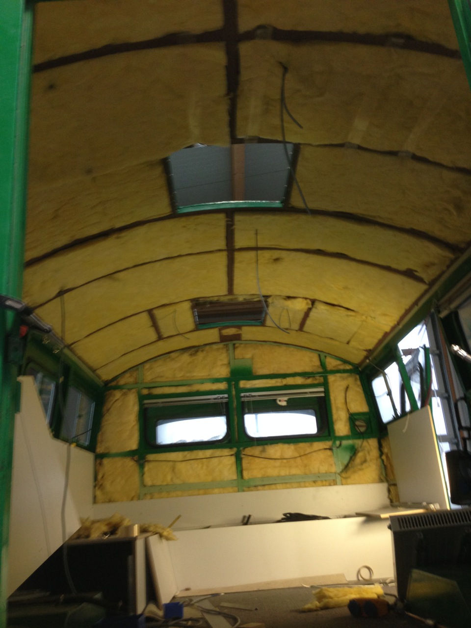

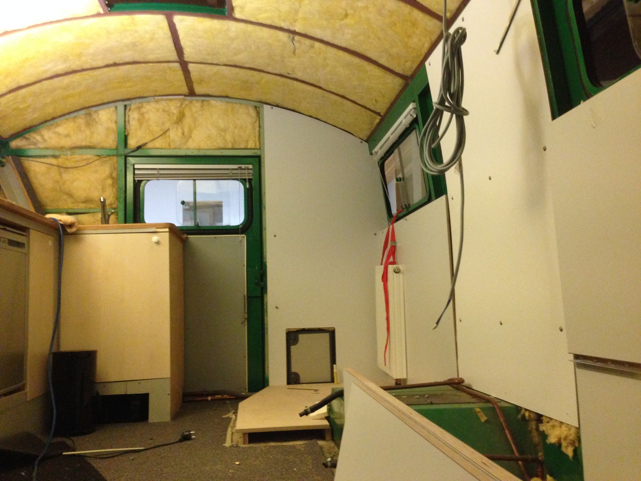

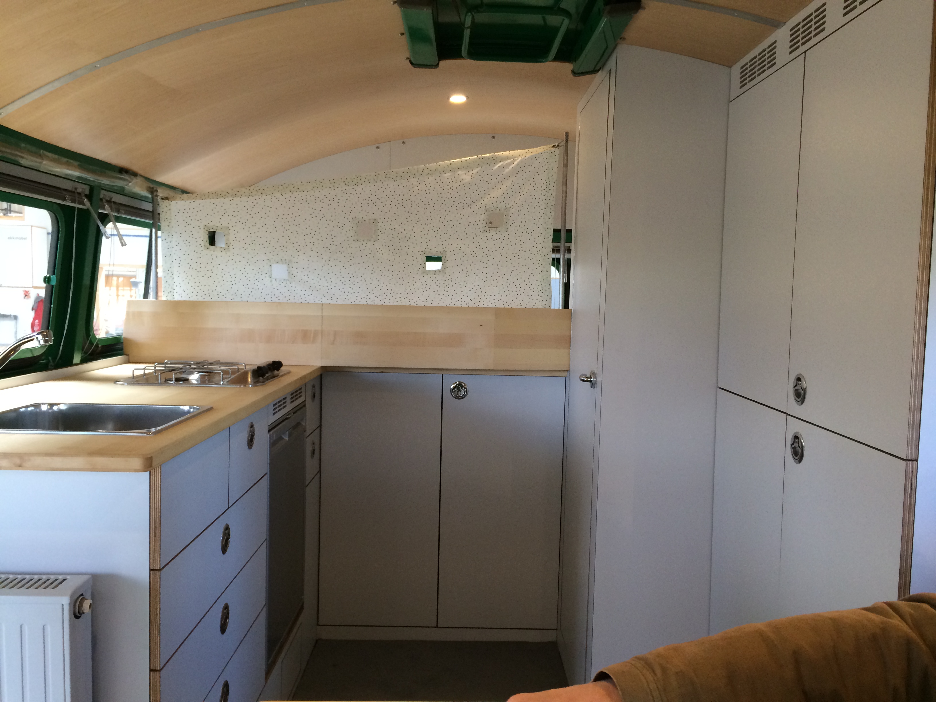

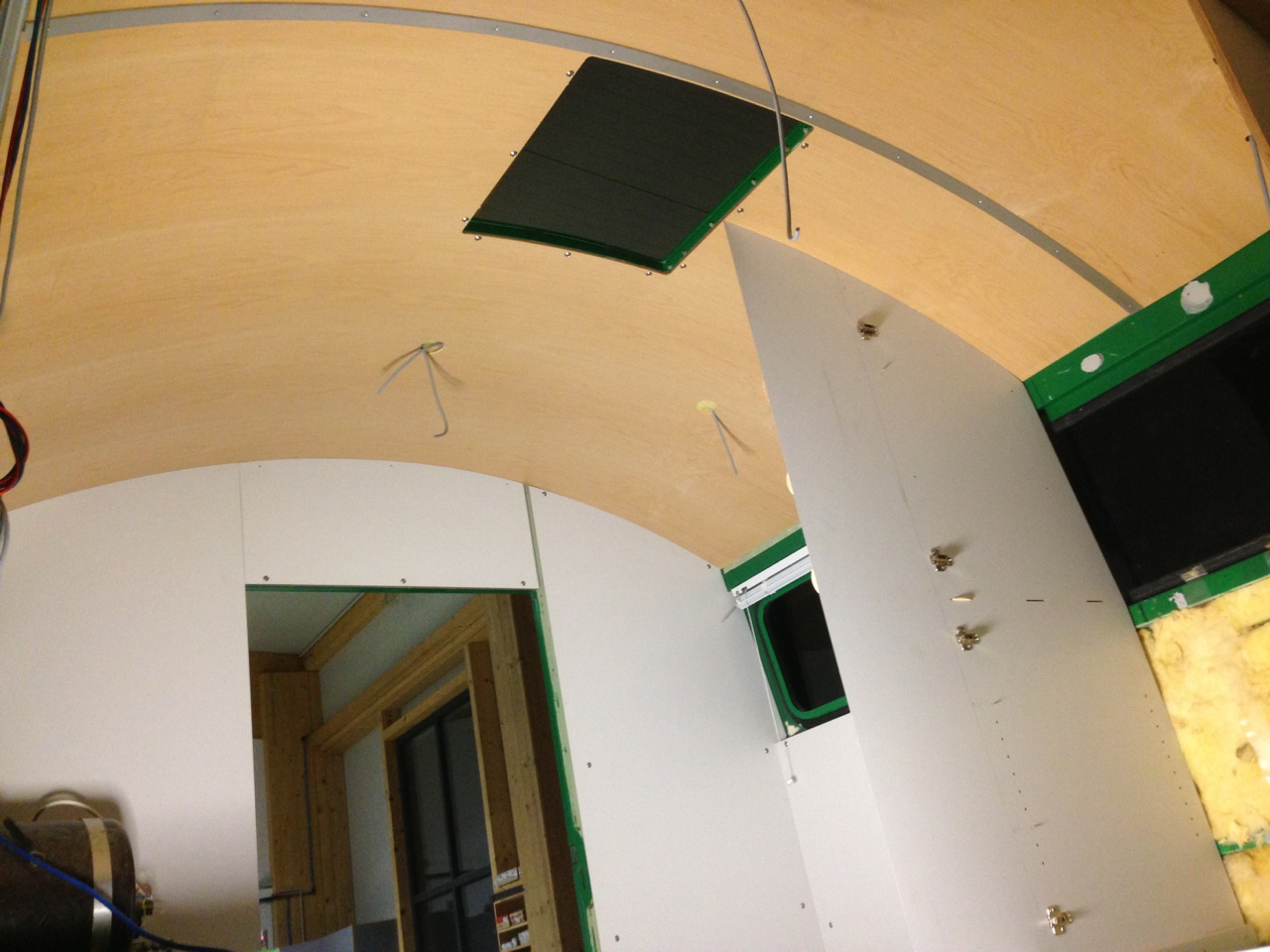

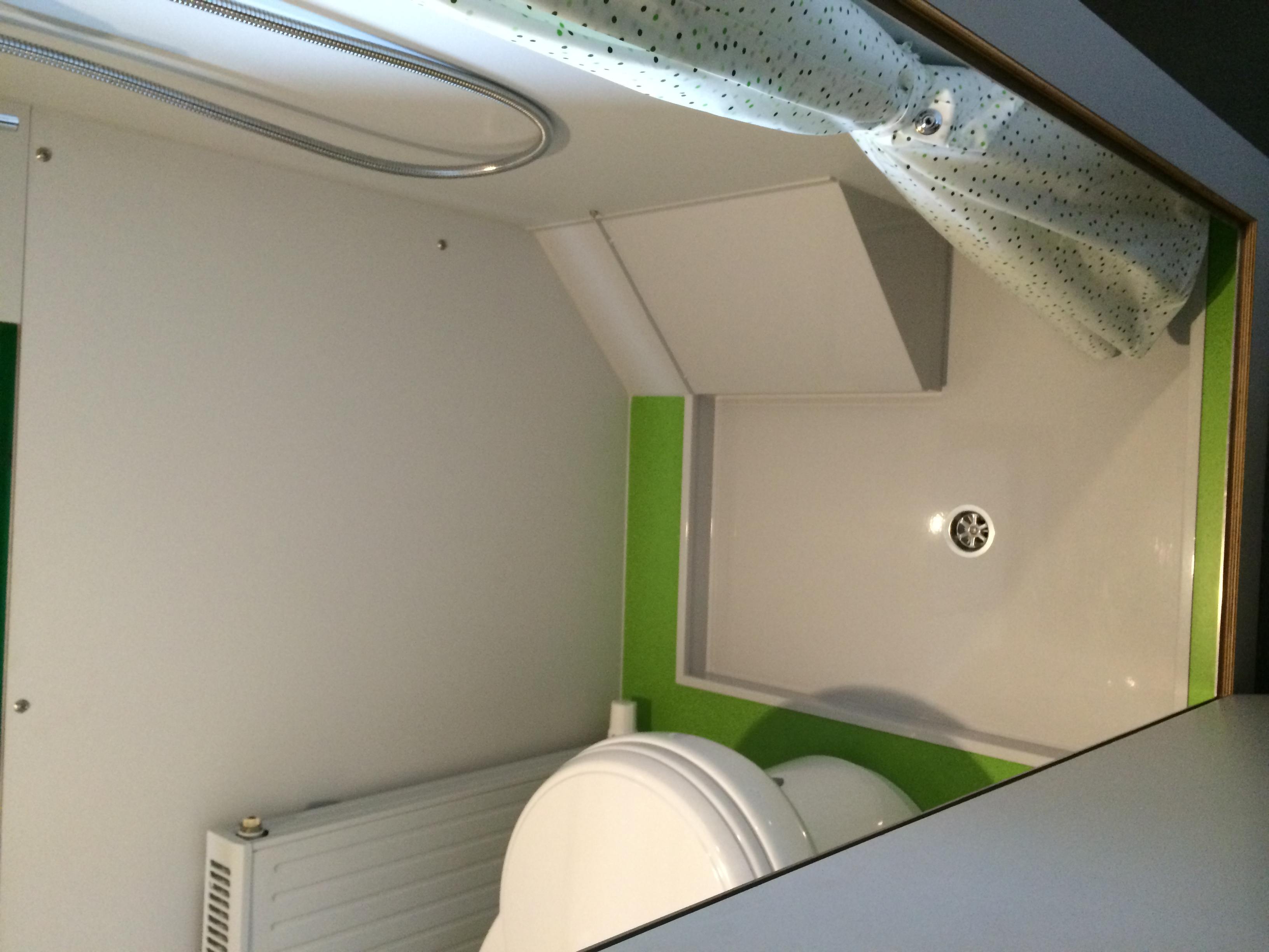

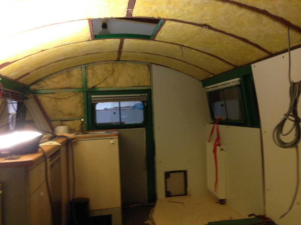

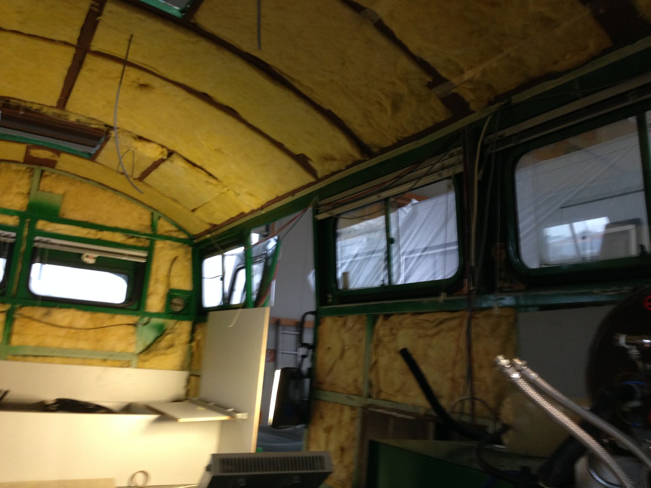

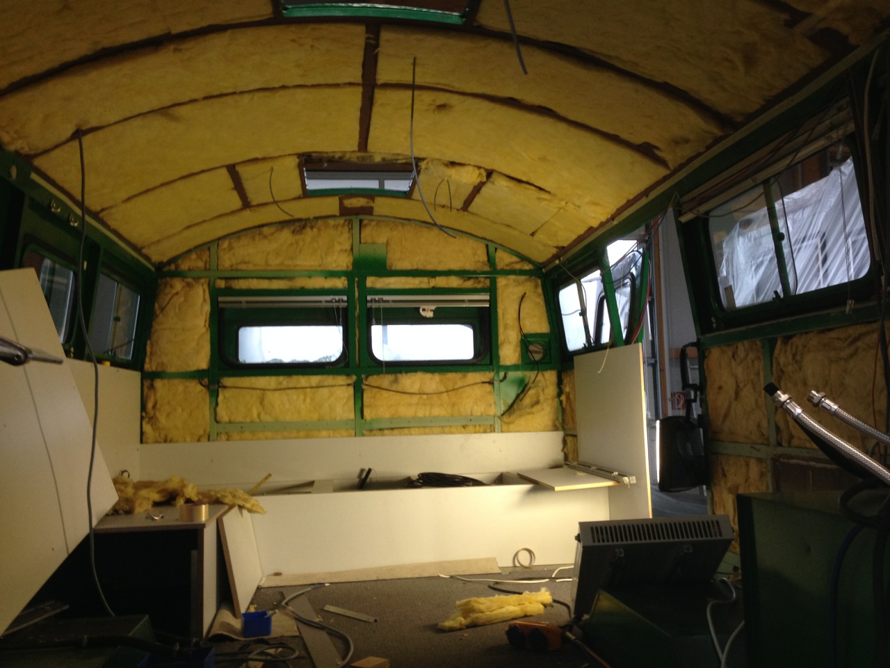

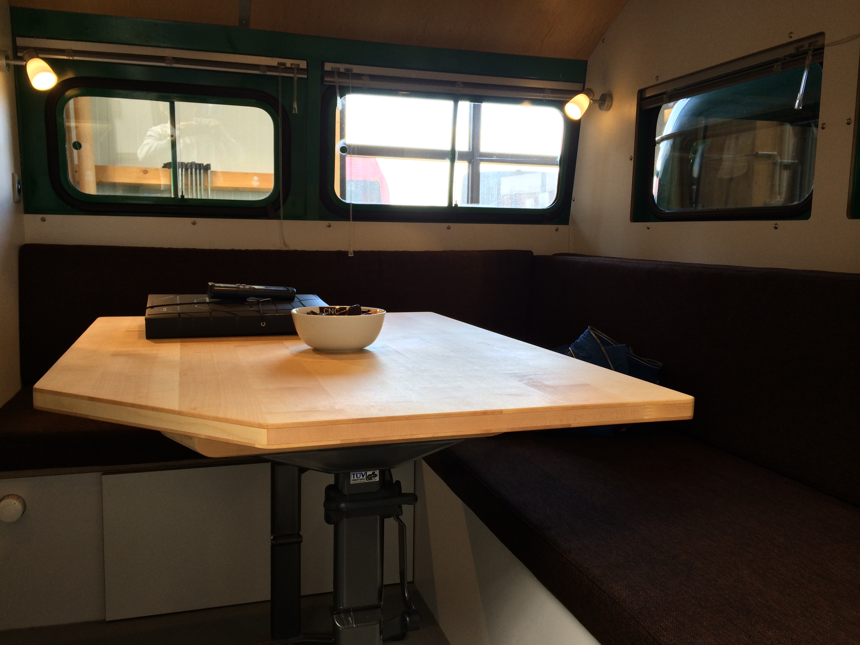

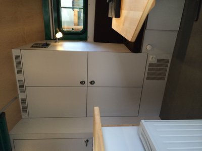

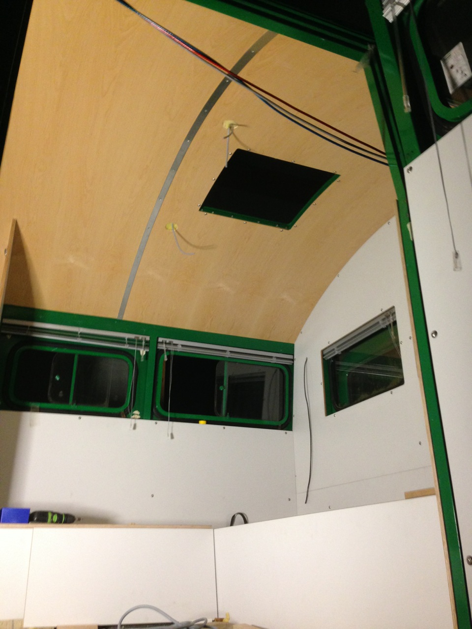

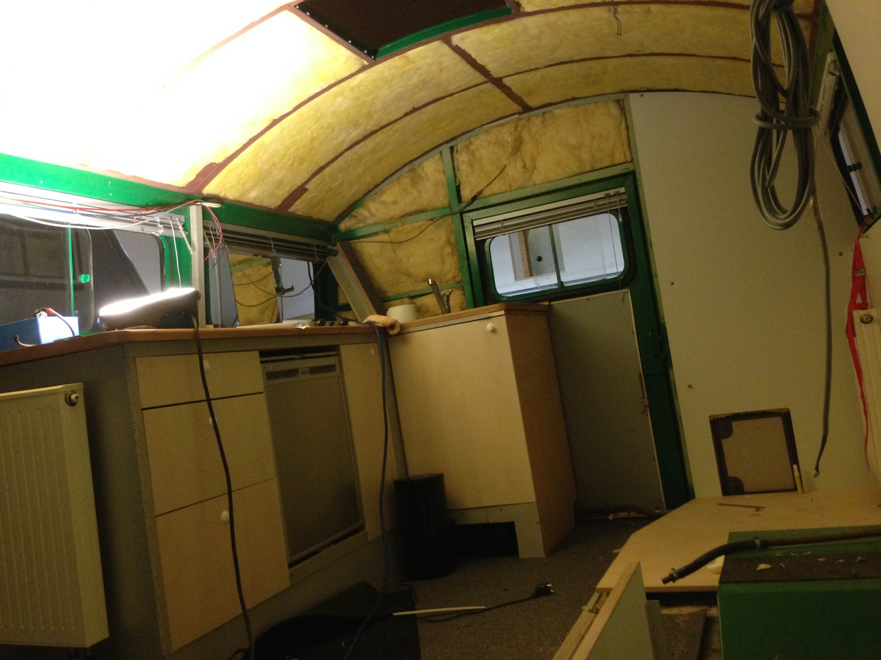

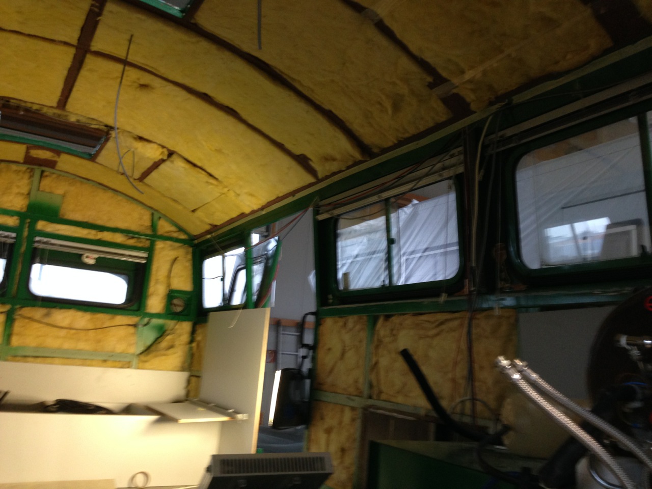

mein 911 wächst jetzt schon in den Details, das Fahrerhaus wird gedämmt und bald (Walter und Marco zum Dank) noch ein 12 Gang Getriebe, sowie neue 385er.
Da ich neben dem 911 im Moment noch einen FM 232 D16 fahre, habe ich den 911 für die kleinen Kurven und Strecken lieb gewonnen.
Auf den FM 232 habe ich noch einen Shelter geplant, aber aufgrund von Zeitmangel denke ich wird das Projekt noch was dauern, also
weiter den 911 nutzen.
Bei der Planung des Ausbaus, habe ich mich leider von dem Ausbauer überzeugen lassen, das sich eine Dämmung des Koffers nicht lohnt,
da aber der Einsatz im Sommer geplant war - fehlte der Gedankenschluss leider, das wenn die Dämmung gegen Kälte nicht ausreichend
ist, auch die Dämmung gegen Wärme nicht da ist. Zu diesem Zeitpunkt war ich leider mit vielen anderen Baustellen beschäftigt und habe
mal schön vertraut und selber nicht nachgedacht. Da war ich zu dumm, aber wie schon oft hier geschrieben, werde Lehrgeld bezahlen.
Nun, leider heizt sich der Koffer jetzt ziemlich auf und es macht keinen Spass im Sommer darin. Die Klimaanlage kann auch nur kurz
Linderung verschaffen, richtig ärgerlich ist es, weil der Koffer ja auch mit neuem Dach versehen wurde, sprich von innen Nackt war,
so das eine halbwegs besser Dämmung nicht eingebaut wurde.
Jetzt stellen sich für mich folgende Fragen:
1. Lass ich den kompletten Koffer wieder von Innen ausbauen?, ziemlich viel Arbeit, leider hat der Ausbauer auch einige Sachen verklebt,
so das auch was kaputt gehen wird-
Was bringt eine solche Dämmung (xtremisolatoren) etc. - so das man sich noch angenehm darin aufhalten kann?
Was habt ihr für Erfahrungen?
2. Einbau neuer Fenster mit Verschattung?
Welche Fenster habt ihr den Koffer eingebaut und wie sind eure Erfahrungen?
Fenster sind sicherlich auch eine Glaubensfrage, meine Frage ist was hilft am besten gegen Wärme?
Ist der Beitrag der Fenster dann auch spürbar, wenn der Koffer sich aber dann stark aufheizt.
Macht das Sinn?
3. Neuen Koffer bauen?
Dann gibt es evt. ja auch Probleme mit dem H-Kennzeichen.
4. Naja, eher unorthodox- mal abgesehen vom H -Kennzeichen - wenn es von innen schwierig ist,
Aufwand, Kosten - was kann man von aussen machen?
5. Eine freie Frage:
Was würdet Ihr mir im gesamten Raten?
viele liebe Grüsse und Danke schon mal für die Antworten
Holger

4. Ein Versuch mit Dämmschaum, eine Hohlraumkamera habe ich und mit ein paar kleinen
Bohrungen schau ich mal rein und versuche mal was mit Durolan 035 Premium.
Die Metallrahmen, die im inneren noch sind, werde ich versuchen zu verkleiden.

Hallo Frizzz,
lieben Dank, für deinen Beitrag, das hört sich sehr angenehm an.
möchte ich auch gerne!
das habe ich aber noch nicht verstanden, du hast deinen Innenraum,
nach der Isolierung mit den 18 Multiplex ausgekleidet? dann
die Möbel gebaut, oder auch die Möbel aus dem Multiplex.
welche Fenster hast du denn?
über ein paar Bilder würde ich mich freuen, wenn du die hochladen magst.
Ich versuche ja eine Lösung zu finden, wo ich nicht alles wieder rausbauen muss,
geschätzt ne Woche Arbeit und dann wieder zum Schreiber, wenn die Möbel kaputt
sein sollten, sowie wieder ne Woche Einbau.
Also Schätzungsweise 2-3 Wochen Arbeit. :-(

#24 Beitrag von holgerK » 2014-10-14 17:26:36
hallo 911 freunde,
mein ausbauer hat mir endlich mal die bilder von dem abriss der alten Inneneinrichtung geschickt.
ich war 4 Wochen in Südafrika und hatte das nicht gesehen.
im moment tendiere ich doch dazu, die Möbel wieder auszubauen und von innen zu dämmen,
neben den tollen tips die ich hier bekommen habe.
lg holger

die klassische Glaswolle, die auch mich mehrere Wochen diesen Sommer nach dem Ausbau immer noch überall gejuckt hat. Mülldeponie - Sonderpreis Entsorgung 15 EUR.
Die wurde wohl dringelassen, aber das heißt dann nicht das gar keine Isolation drinne ist, oder verstehe ich da was falsch? Bohr mal ein Loch, wenn Glasswolle am Bohrer hängt dann hast Du Bestätigung :)
Ansonsten, würde ich erstmal ein Fach freilegen, das mit Extremisolator ausstatten und messen wie der Tempunterschied der Oberflächen zu den benachbarten Gefachen mit Glaswolle ist, bevor Du die ganz große Jucknummer fährst.
Oder wir tauschen die Fahrzeuge. Bei mir ist zwar die Glaswolle schon draußen, aber auch sonst noch gar nix anderes drin ;)

#26 Beitrag von holgerK » 2014-10-19 9:40:36
@jochen
ich denke es ist so wie auf den Bildern. :-(
am Freitag habe ich einen Termin bei dem Ausbauer.....
angenommen, wenn der ganze Innenausbau wieder rauskommt, als Kompromiss und ich dann die
Dämmung ordentlich machen lasse.
Wieviel Zeit muss man dafür rechnen? 40 h oder mehr? danach könnte ich einen vergleich anstreben.
Materialpreis?
Was mache ich mit den Fenstern? die noch offenen Flächen des Metalls mit Multiplex schliessen
und ein paar Fenster zumachen und isolieren. Wie werden dann die Übergangsflächen isoliert?
Wie sieht es mit dem Boden aus? Was würdet ihr machen?
Mein Gedanke ist, wenn ich einen Kompromiss finde, wird es ordentlich gemacht.
liebe Grüße in den Sonntag
holger
