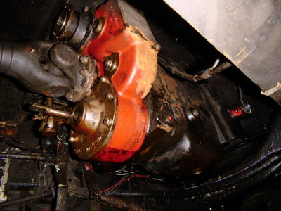

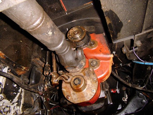

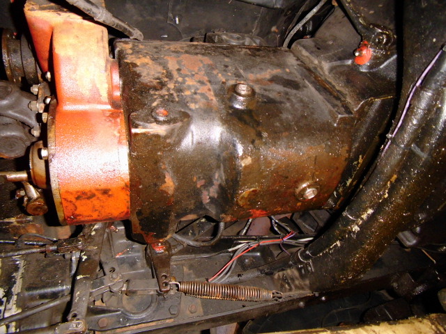

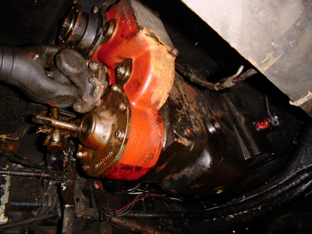

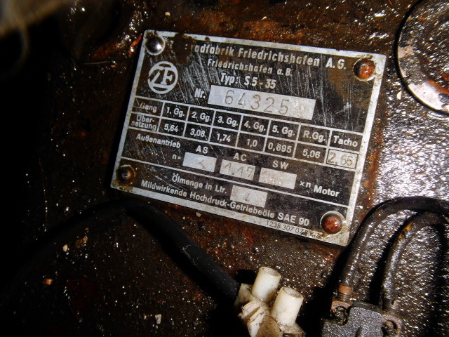

hier ma paar Fotos vom Getriebe.
Nr ist 64325
1238 307 078KZ
Für das Getriebe soll es einen kompletten Dichtsatz geben?
Die Wedis sind hier http://www.bsltruck.pl/_KATALOGI/Compil ... CBM001.pdf für das Getriebe mit der Übersetzung auch nicht Aufgeführt.(erste Spalte)
Danke im Voraus
Thomas

Re: Teilenummer für Getriebe ZF 5-35 S gesucht
Hallo Thomas,
ich frag morgen mal bei ZF und bring die Ringe ggf. mit.
Wellendichtring getriebeseitig Kardan 60x80x13 ZF 0634300610 14,15 Eur
Wellendichtring getriebeseitig Nebenantrieb 55x80x13 ZF 0634310981 30,50 Eur
Über den Wellendichtring Kupplungsseitig habe ich keine Informationen bekommen können, das ist beim Hersteller Mercur hinterlegt. Der Ring steckt in der Kupplungsglocke. Notfalls Getriebe ausbauen und messen.
Ciao,
Walter
