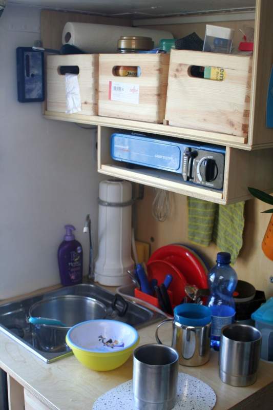

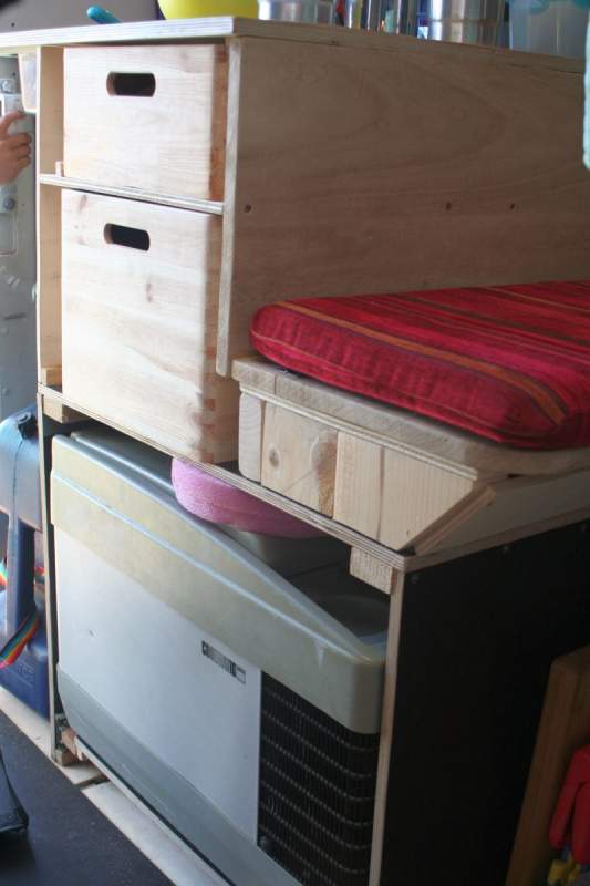

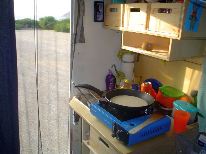

Bei der Planung hätte mir ein Blick in fertige Küchen sehr geholfen. Nun ist es zu spät, aber es gibt ja noch mehr Leute mit diesem Problem.
Vielleicht macht ja jemand mit bei einer kleinen Bus-/LKW-Küchensammlung. Also: Zeigt her Eure Küchen!
Ich fange mal an:
Ich fange mal an:

Nicht schick - aber selbstgebaut, bewährt und praktisch:

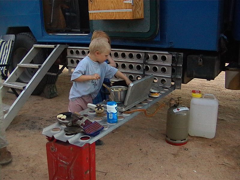

sehr zu empfehlen ist eine zusätzliche Außenkochstelle, bei mir mit 2 Flammen-Gas-Kocher realisiert, ist bei unseren Reisen zu 90 % im Einsatz, die Kochstelle im Fahrzeug nutzen wir im Sommer so gut wie überhaupt nicht.
Abluft ist automatisch geregelt, selbst beim Braten von Fisch stinkt es im Fahrzeug danach nicht und man kocht draußen bei frischer Luft und nicht im stickigem Auto.
Dies soweit meine Erfahrung.

zum Thema rein- und raustragen:
Bei uns ist einer im Fahrzeug und stellt die erforderlichen Mittel einfach vor den Ausgang, man braucht ja neben den Töpfen und den Gewürzen ja auch noch das eigentliche Essen und die Getränke, ist mittlerweile gut eingespielt und wird so gut wie immer genutzt!
Ich möchte die Außenkochstelle auf jeden Fall nicht mehr missen!!
