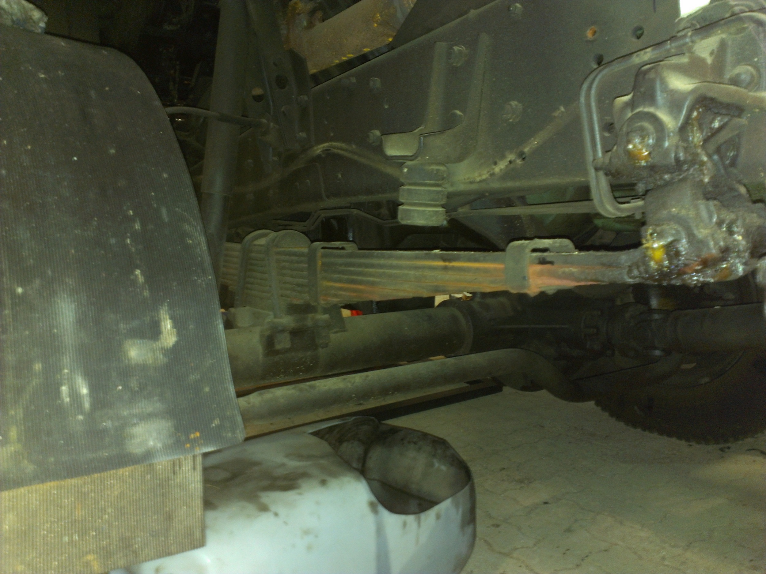

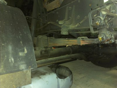

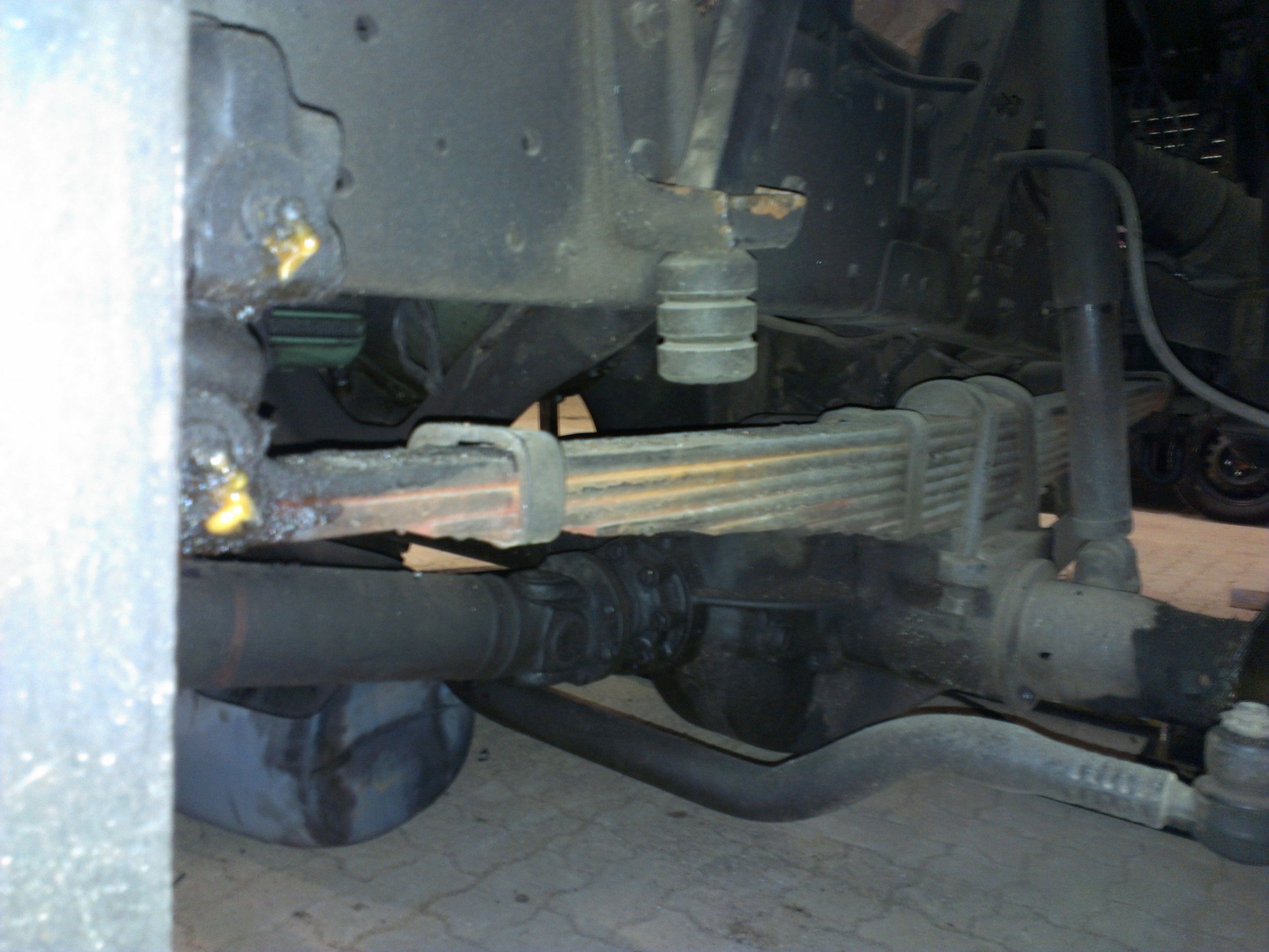

Hallo alle,
ich habe nun doch noch mal eine Frage zu den Blattfedern.
Die wurden ja auch schon reichlich diskutiert und laut einem Fred von damals (ich finde ihn nicht wieder)
ist es normal das die vorderen Federn gerade stehen.
Laut meiner Datenkarte hab ich vorne verstärkte Federn drin.
Sollten die dann nicht gebogen sein, wenn sie in Ordnung wären?

so verkehrt finde ich die Biegung nicht - Langfedern sind in Ruheposition nicht so stark gebogen wie die kurzen 50er-Jahre-Pendants.
Allerdings würde ich das Federpaket mal zerlegen, entrosten und schmieren. Sorgt für das originale Ansprechverhalten und mindert das Risiko von Federbrüchen.

Moin Uwe,
das freut mich doch zu hören..... :D
Den Ausbau und die Pflege der Federn hab ich auf dem Zettel.
Hinten muss ich rostbedingt die Pakete tauschen,
da bin ich ganz froh wenn ich vorne mit einer Sanierung auskomme.
Wenn ich dann mit der Kürzung des Fahrerhaus durch bin....... :angel:
