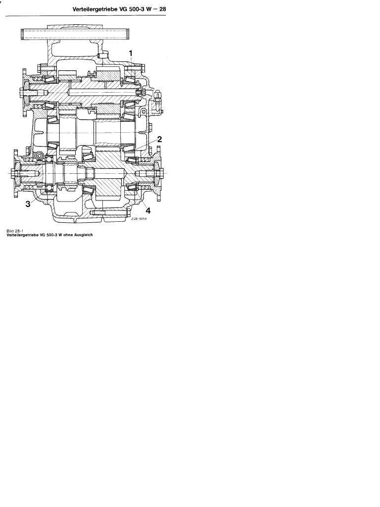

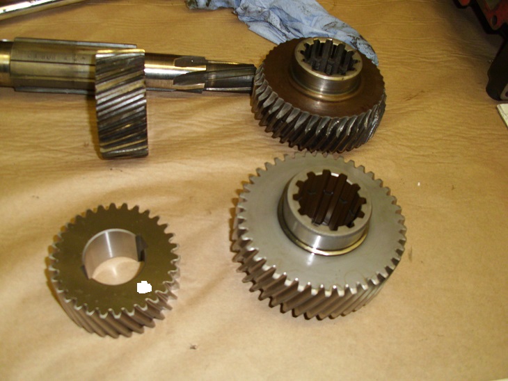

#13 Beitrag von Pirx » 2014-12-17 17:03:59
Mark86 hat geschrieben:@Pirx: Bin ich zu dumm zu, habe ich gemacht, aber nicht hin bekommen.
Kannst du mir vieleicht nochmal aushelfen? Ich krieg da mit der Suche nicht den richtigen drive hin...
Na gut, ausnahmsweise ... :D
Hier schreibt MartiK über die neuen Zahnräder für sein Ural-Verteilergetriebe und die Preise dafür:
http://www.allrad-lkw-gemeinschaft.de/p ... tzung+Pirx
und hier noch mal ausführlicher mit Bildern von Getriebe und Zahnrädern:
http://www.allrad-lkw-gemeinschaft.de/p ... 336#p74336
Und hier schreibt der böse Pirx zum ersten Mal, warum das für das Mercedes-Verteilergetriebe keine gute Idee ist:
http://www.allrad-lkw-gemeinschaft.de/m ... 117#p75117
Was das Thema "geht nicht" angeht, heist es immer so lange "es geht nicht" bis jemand kommt, der dass nicht mitbekommen hat und es einfach gemacht hat ^^
O.K., ich habe es im vorigen Beitrag aufgrund der gebotenen Kürze zu ungenau ausgedrückt. Natürlich läßt sich auch das MB-Verteilergetriebe VG 500 auf einen schnelleren Straßengang umbauen. Nur ist das, bedingt durch die spezielle Konstruktion, eine sehr unwirtschaftliche Möglichkeit. Für den Preis bekommt man wahrscheinlich 4 Sätze schneller Achsübersetzungen zu MB-Preisen oder 10 Radsätze für die Achsen im Teilehandel ...
P.S.: Hier noch das Schnittbild aus dem nicht mehr funktionierenden Link im alten Beitrag:

Jetzt wo ich aber zu Hause sitze, kann ich euch aus meinem Betriebe u.a. mal ne Zahnradsonderanfertigung Stückzahl 1 zeigen, also ist nicht so, als würden wir das nicht gebacken kriegen, n paar Zahnräder zu bauen, wenn Konstruktion und Fertigung der Einzelteile auch extern liefen...
War aber ne ganze Reihe Nachfertigungen für 1 Getriebe, am Ende hat alles zusammen gepasst. Waren 4 Fremdfirmen mit 4 unterschiedlichen Baugruppen beteiligt und zerlegen, zusammenbau, einfachere Dreh und Fräßarbeiten von Kleinkram sowie Teilebeschaffung und Koordination natürlich alles aus meiner Hand...

eine Kleinigkeit wurde hier übersehen: Das Mercedes-VTG ist ein Dreiwellengetriebe. Und im Straßengang sind genau drei Zahnräder im Eingriff - eins auf der Eingangswelle, das kämmt mit einem Zahnrad auf der Zwischenwelle und dieses wiederum kämmt mit einem Zahnrad auf der Abtriebswelle.
Und aus diesem Grund kann man Zahnräder einbauen wie man will, es kommt immer fast exakt die gleiche Übersetzung heraus! Die Gesamtübersetzung ist nämlich durch das Verhältnis der Achsabstände der drei Wellen gegeben. Da beißt die Maus keinen Faden ab... Vergrößere ich das Zahnrad auf der Eingangswelle, muss ich das Zwischenrad kleiner machen damit der Achsabstand passt. Und genau deswegen muss ich das Zahnrad auf der Abtriebswelle auch größer machen und das zehrt die Änderung auf der Eingangswelle wieder auf! Das liegt auch daran das der Achsabstand von Eingangs- und Zwischenwelle praktisch gleich groß ist wie der von der Zwischenwelle zur Abtriebswelle. Wäre der Unterschied größer, könnte man so was erreichen. So aber nicht.
Wer bei diesem Getriebe die Übersetzung ändern will muss die Einbaulage (Achsabstand) mindestens einer der Wellen ändern. Das wiederum kommt quasi dem Neubau des gesamten VTG gleich. Viel Spass. Kleine Änderungen im Promillebereich könnte man zwar durch Verändern der Profilverschiebung erreichen, das lohnt aber keinen Zahnradneubau.
Ihr könnt es einfach glauben oder auch nachvollziehen. Ich habe mir da lange Gedanken drüber gemacht, weil Zahnräder fürs VTG sicher schneller und billiger herzustellen sind als neue Differential-Übersetzungen. Es wäre also durchaus attraktiv sowas zu machen. Es geht aber beim Kurzhauber (und beim 1017 auch) einfach nicht...

tonnar hat geschrieben:Da hier mittlerweile schon mehrere S6-36 mit GV36 in Kurzhauber transplantiert wurden, sollte das doch auch bei einem 1017 möglich sein, oder?
Selbst wenn man das VTG umbauen könnte, dann würden alle Gänge weiter auseinander liegen, was bei einem 5-Gang-Getriebe schnell unkomfortabel werden kann. Da ein 1017 auch nicht gerade als Leistungswunder bezeichnet werden kann wäre doch ein Schnellganggetriebe mit 6 oder mehr Gängen (GV) eine sehr gute Lösung, welche hinsichtlich der zu erwartenden Performance einem umgebauten VTG vorzuziehen ist, oder sehe ich da was falsch? Schön wäre dann natürlich ein langer letzter Gang (i<0,8) und ein ganz kurzer erster.

Das is bei nem LKW nicht größer als auf dem Bild, das ganze PKW Getriebe hat die Außmaße von nem LKW Getriebe, ist Vorkrieg. PKW ist da auch ein sehr relativer Oberbegriff.
Ob du das noch n cm größer oder kleiner machst, das spielt im Endpreis überhaupt keine Rolle, oder ob das 3 Zähne mehr oder weniger hat. Wie gesagt, ich hab solche Sachen schon öfter fertigen lassen, ich kenn mich damit son bisschen aus, daher auch die Preise.
Das KO ist der Wellenabstand, sonst würd ichs weiter verfolgen.
