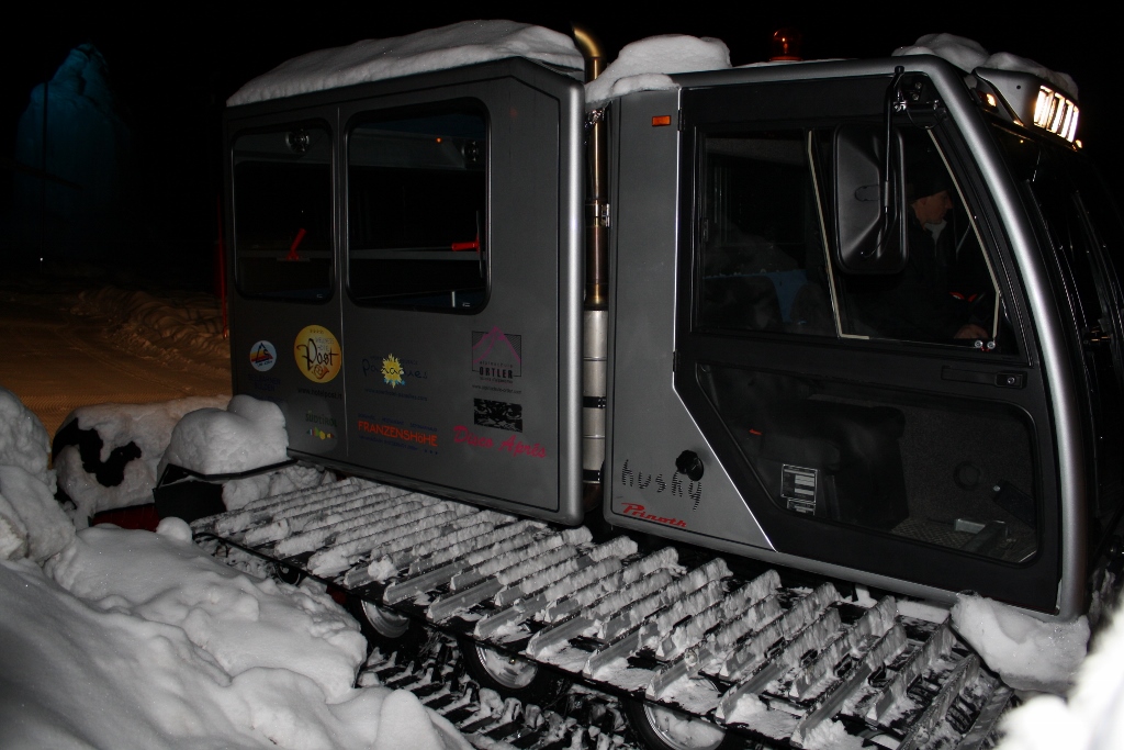

Re: Fahrtips LKW bei Schnee Paßstraßen bergab
weil sich der Thread gerade etwas nach assistiertem Suicid für Fortgeschrittene liest:
Simon,Du sprichst mir aus der Seele!
Oli, Du auch!
Und wenn schon steile Passabfahrten, dann damit:
