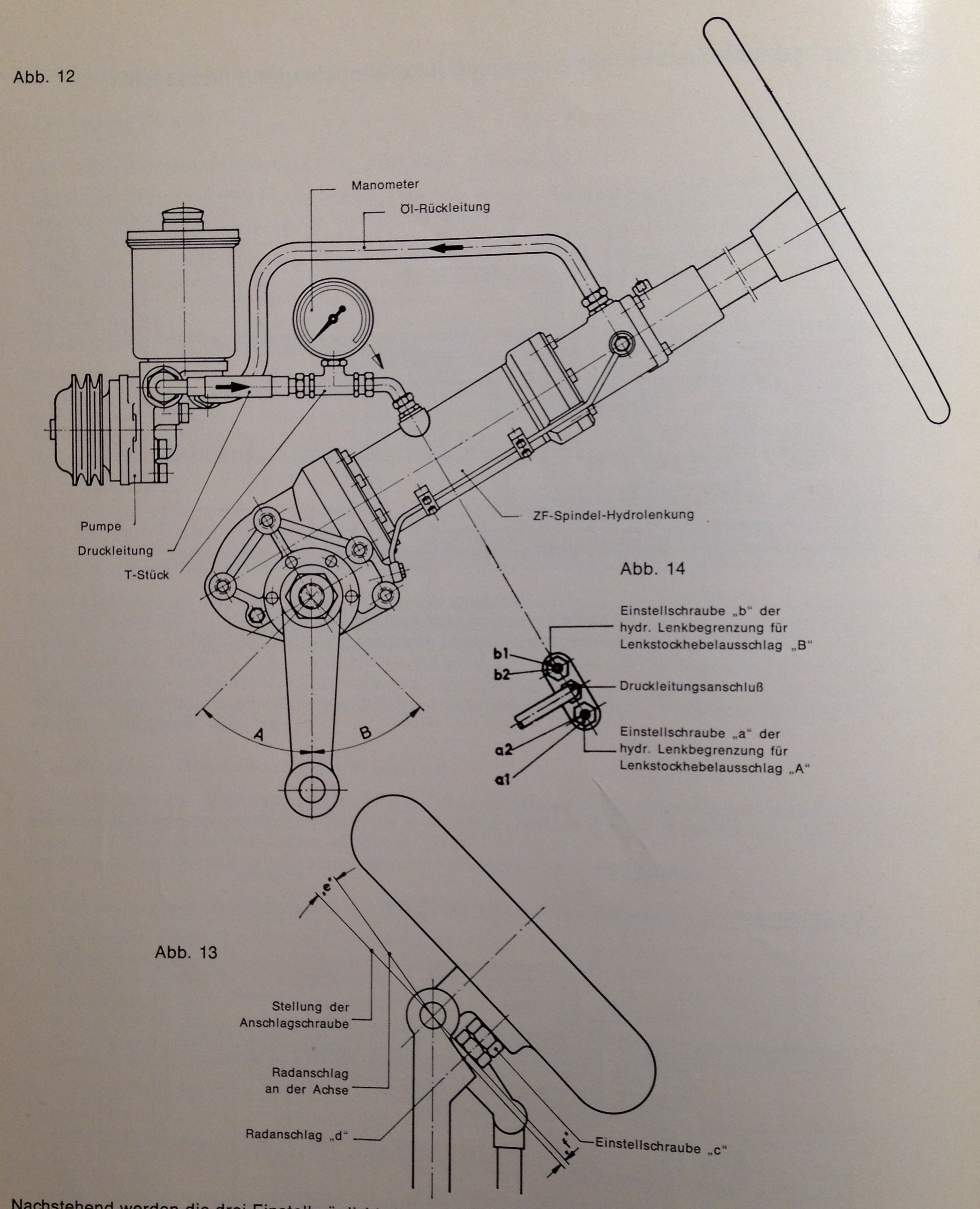

Nabend,
Habe meinem 150er Mercur eine ZF-Hydrospindellenkung aus einem 135er Mercur spendiert.
Nun möchte ich die hydraulische Lenkbegrenzung korrekt und sicher einstellen. Den ZF-Hydrolenkungstester habe ich leider nicht.
Habe mir gedacht, Manometer in die Druckleitung . Wenn die Lenkung Korrekt eingestellt ist , musss die Lenkung ja am Anschlag auf Durchfluss gehen so mit ca 30Bar. Ventile also ganz reindrehen und durch vorsichtiges Rausdrehen langsam an den Anschlag rantasten.
Wäre das so möglich oder gibt es einen noch einfacheren Trick?
Danke im vorraus.
Thomas

laut ZF erfolgt die Einstellung (mit Manometer) wie folgt:
Quelle: ZF-Spindel-Hydrolenkung<br />Anleitung zur Bedienung, Wartung und Inspektion
