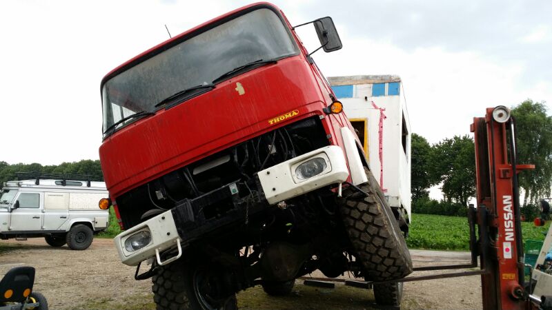

#8 Beitrag von Axl » 2014-10-15 17:30:32
Liebe Gemeinde,
der Gabelstapler hat sich alle Mühe gegeben und hat das hintere linke Rad um 33 cm angehoben. Damit gab es dann einen Höhenunterschied zwischen vorderer rechten Rahmenseite (am Fahrerhaus) und am hinteren linken Rahmenende (an der Anhängerkupplung) von 40 cm. Oder 8 cm pro Meter Rahmenlänge. Wenn ich mir die anderen Verschränkungen im Forum anschaue scheint das ein "normaler" Wert zu sein.
Mal schauen wie das später auf dem Rechner aussehen wird und ob 20 cm Federweg reichen.
Axl

Was willst Du denn mit einer Verschränkung von lächerlichen 33 Zentimetern ermitteln? Dieser Wert ist doch überhaupt nicht aussagekräftig. Oder möchtest Du Dir einen Zettel ins Fahrerhaus kleben: "Keine stärkeren Verschränkungen als 33 cm befahren!"
Hebe das Hinterrad mal soweit an, bis das Vorderrad auf der selben Fahrzeugseite gerade anfängt, auch abzuheben. Das dürfte so bei ungefähr einem guten Meter Abstand Hinterrad zu Boden losgehen ...
Re: Wofür brauche ich Federn im Gelände beim Federrahmen???
#10 Beitrag von OliverM » 2014-10-15 17:55:17
33cm ? Wow wie Repräsentativ ..... :ninja:
Auf dem Foto waren es rund 100 cm. Bei 140 cm fing dann endlich das hintere Rad an etwas "leicht " zu werden............. und das bei nur 3,60 mtr. Radstand.

Danke für Euren Hinweis, ich gehe heute dann nochmals messen. Bei den 33 cm hat sich das GEGENÜBER liegende Rad mit angehoben. Damit dachte ich wäre die maximale Verdrehung des Rahmens errreicht, sicherlich kann ich ihn weiter hochheben, aber dann dachte ich verbleibt die Absolutverschränkung im Rahmen gleich. Das ganze Gebilde steht hat dann nur etws schräger. Bei dem 33 cm Anheben kam ich auf einen Federweg von ca 12 cm.
Also ich werde heute versuchen den Gabelstapler nochmals zu bekommen und weiter anzuheben.
Mit dem Schild vorne im Fahrerhaus finde ich eine tolle Idee. Irgendwann ist die Frontscheibe zugekleistert. Dann wird man beim Fahren nicht so vom Straßenverkehr abgelenkt. Im Augenblick sind von der alten DRK Vergangenheit dort längere Texte zum richten Starten des Motors, zur Betätigung der Seilwinde, zum richtgen Schalten, zu den maximalen Abmessungen des Fahrzeuges einmal in cm einmal in Zoll, da macht sich ein weiteres Schild sicherlich ganz gut. :joke:
Hallo Oli,
ich glaube am Stapler lag es nicht. wir hatten uns überlegt hinten die Last des Aufbaus zu simulieren und zwei Gewichte auf den Rahmen festzuspannen. Ein Gewicht mit ca 3 t und ein zweites mit ca 2 t. Da bekam dann der Staplerfahrer Bedenken. nicht daß er es nicht hochheben wolle, sondern daß wir die Lasten nicht ordentlich am Rahmen befestigen können und uns beim Hochheben dann auf die Füße rutschen.

Selbst habe ich damals Torsion Tests auf nackte LKW Rahmen gemacht.
Falls Mann eine bestimmte Torsion Überschreitet kommt der Rahmen nicht mehr im originalzustand zurück ...
Es sieht schon aus aber man kan viel kaputtmachen.
Also ich empfehle KEINE Gabelstaplertests zu tun mit unbelastete Fahrgestelle.
Nur wenn der Aufbau und Zwischenrahmen darauf stehen darf man solche hebe Tests und Messungen tun...
Grüß Campo

... klar, erreicht man mit leerem Rahmen bei Weitem nicht die Verwindung, wie mit einem voll ausgelasteten ... wenn das untere Rad abhebt, bringt weiteres hocheben am oberen Rad grad mal gar nix ...
... bei nur 33 cm im leeren Zustand kommt mir der Rahmen ziemlich steif vor ... ist da evtl. noch der Hilfsrahmen von der Pritsche drauf? ...
... ich meine mich zu erinnern, dass beim Hano mit seinem sehr weichen Rahmen im leeren Zustand 80 cm, mit Koffer 100 cm erreicht wurden ...

also heute wieder den Popo hoch. Diesmal auf 80 cm. Drei Räder waren immer noch auf dem Boden. also noch mehr Luft nach oben. Das Ergebnis ist jedoch erstaunlich. Beim 33 cm hochheben kommen wir auf einen Federweg von maximal 19 cm. Beim Hochheben von 80 cm ist der maximale Federweg nur 21 cm, also nur 2 cm mehr. Hat jemand eine Idee warum das so ist? Meine erste Idee ist, daß der Rahmen bis zu einem gewissen grad weicher ist als die Blattfedern. Erst ab einer gewissen Grenze beginnen die Federn mitzumachen. Und erst wenn da das Ende erreicht ist, geht es an die dauerhalfte Verforumg des Rahmen.
Fazit:
Auch für Feldweg- und Wiesenfahrzeuge muß das Spiel zwischen Zwischenrahmen und Hauptrahmen ausreichend groß sein.
Gibt es andere Erklärungsversuche?
Dank und Gruß an alle, die bisher mitgedacht und mitgelacht haben

zum letztem Bild:
da fehlt noch der zweite Stapler.
Vorn rechts!
Immer diese Bilder wo die Vorderachse noch brav waagerecht steht.
Das ist doch dann kein richtiger Test.
VG Tom

#21 Beitrag von campo » 2014-10-18 12:45:13
http://www.allrad-lkw-gemeinschaft.de/p ... =39981&t=1
Diese Test ist absolut nicht zu empfehlen für Messungen.
Weil er weit weg ist von die wirkliche Situation mit Aufbau, Federbefestigung (oder 3,4P) und Hilfsrahmen darauf.
Dann ist alles viel verstärkt und erst dann darfst du tun (heben) was hier auf dem Bild gezeigt wird.
Nur Vorsicht Falls du mit Aufbau darauf soweit hebst liegt dein Fahrzeug meistens schon auf die Seite.
So wie jetzt fotografiert, und viele anderen es auch tun machst du dein (un-verstärktes) Rahmen Kaputt.
Ich weiß worüber ich spreche.
Grüß Campo

Empfehlungswert ist 30cm vorne rechts aufbocken und 30 cm hinten links aufbocken. So wird es auch von der Feuerwehr verlangt.
Gruss Roy

Aber nur mit Aufbau darauf...nie mit nacktes Fahrgestell !

Hallo Axl
Wir sprechen aber uber andere Werte ... !
Wenn du hier mehr wie 5cm offnung hast liegt dein Aufbau neben dein Fahrzeug.
