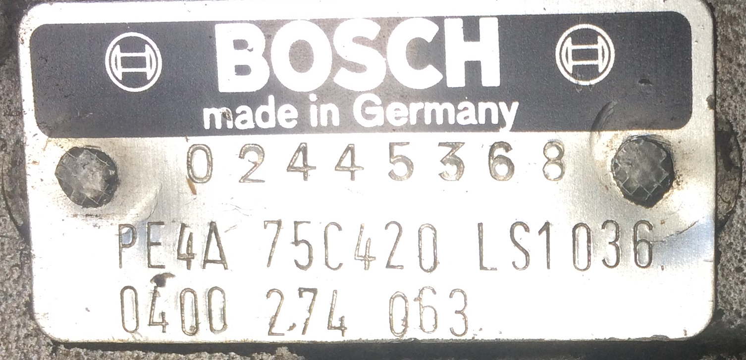

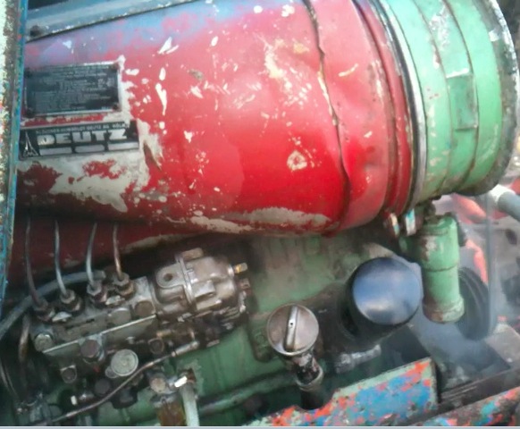

#13 Beitrag von TntTom » 2014-10-01 11:52:25
Hallo Vielen Dank !
Werde mal deine "sanfte" Methode ausprobieren.
Wo gibt es eigentlich günstig guten Rostlöser als Literware ?
Hier ein Bild der Einspritzpumpe und des Typenschildes .
KHD170, AL28, RAKJgPZ, SDKFZ222, M16, KHDJupiter
