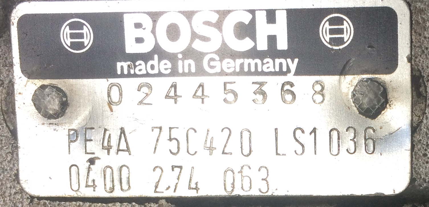

Hallo Tom,
was ist das für eine Pump? A-Pumpe?
Mach doch mal ein Bild.
Wenn du die Feder gesehen hast, hast du den Deckel auf der Seite vermutlich entfernt. Somit müsste es eine A-Pumpe sein.
Um den Ventilverbund oben lösen zu können, braucht man eine Vielzahn-Nuss. Ich würde das erst als Plan B machen.
Du könntest erst mal in den Kraftstoffzulaufanschluss WD40 geben und die Pumpe immer schön drehen und schwenken dabei. Wenn der Pumpenkolben nicht ganz schlecht steht, kommt das WD40 so in den Bereich, in dem der Kolben fest hängt. Auch mal die Pumpenelemente von unten einsprühen.
Dann mit einem Schraubendreher und einem kleinen Hammer auf den unteren Federteller vorsichtig schlagen, damit sich der Kolben wieder Richtung Nockenwelle bewegt. Das Ganze natürlich sehr vorsichtig und ohne Gewalt.
Ich vermute mal, dass das Öl durch die lange Standzeit verharzt ist und deswegen der Kolben im Zylinder verklebt ist. Das kann man wieder lösen.
Sollte er gefressen haben, muss die Pumpe sowieso zum Bosch Dienst. Selber kannst du da nichts machen. Vernünftig einstellen kann man das Ding nur auf der Prüfbank!
Viel Glück

Hallo Vielen Dank !
Werde mal deine "sanfte" Methode ausprobieren.
Wo gibt es eigentlich günstig guten Rostlöser als Literware ?
Hier ein Bild der Einspritzpumpe und des Typenschildes .
