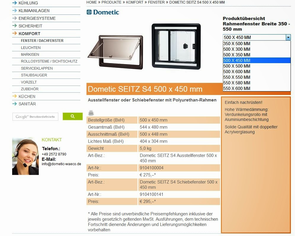

Das war ein wichtiger Hinweis.Fire Fox hat geschrieben:S4 sind universal.
Ich war grad echt selbst am Grübeln. Ich habe ein rechtes Schiebefenster links eingebaut (180° gedreht) und dies funktioniert tadellos. Es ist allerdings ein S4. Aber auch dort gibt es rechte und linke Fenster, nen Unterschied konnte ich nicht feststellen.

deshalb wurden die s3 wohl von den s4 abgelöst. s4-rahmen links und rechts gleich, s3-rahmen links und rechts unterschiedlich. fensterscheiben und verriegelungen sollen ja gleich sein.

Matthieu hat geschrieben:Das war ein wichtiger Hinweis.Fire Fox hat geschrieben:S4 sind universal.
S4 gibt es kein rechts oder links..
Bestellnummer gleich Ausschnittmaß. Fertig.
Das kann jeder bei Reimo oder Fritz Berger oder in jedem anderen Wald und Wiesen Katalog gegenprüfen.

also fritz berger bietet schon rechts und links s4 an:
http://www.fritz-berger.de/fbonline/__s ... detail.jsf
artikelnummer bei 130x60 links ist anders als rechts. warum auch immer.
Re: seitz s3 schiebefenster links auf beifahrerseite einbaue
Dann hättest du es vielleicht mal prüfen sollen bevor du solche Aussagen triffst.Fire Fox hat geschrieben:S4 gibt es kein rechts oder links..
Bsp. Größe 800 x 450 mm
links = Artikel 31267
rechts = Artikel 312662
http://www.reimo.com/de/M312502-s4_schi ... hmen_grau/
http://www.reimo.com/de/M31239-s4_schie ... u_getoent/
Auf meinem S4 ist auch deutlich das Wort "Rechts" zu lesen.
Tja.. die re und linke nr im Online Katalog zu finden ist gut....
Hab den Katalog vor mir liegen.. Bin kein Dussel.
Ich schlaf derzeit mit dem Ding.
Dass hier immer einer was am anzweifeln ist und Haare in der Suppe sucht... komisch.
Auch hier kein Links und Rechts..
