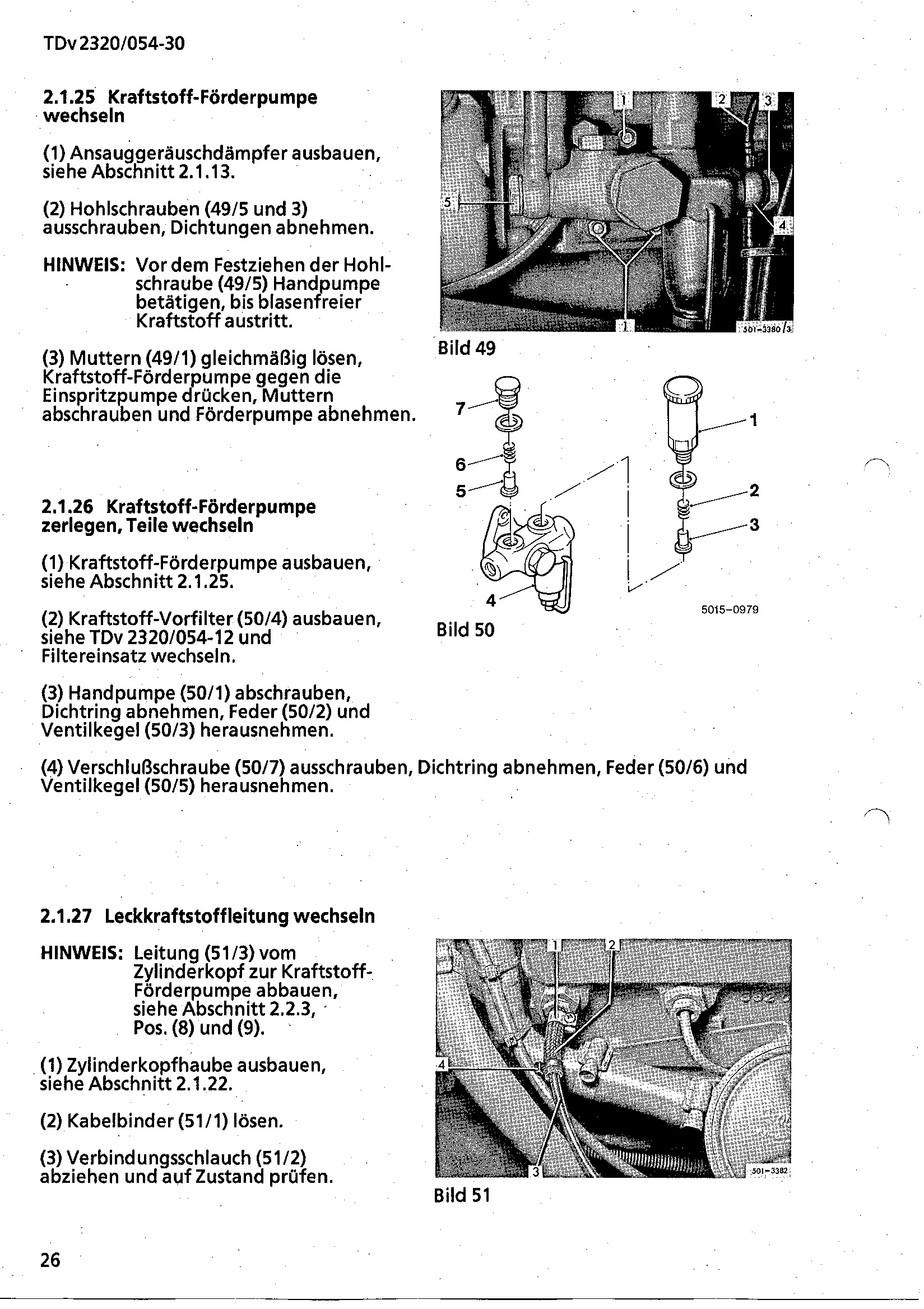

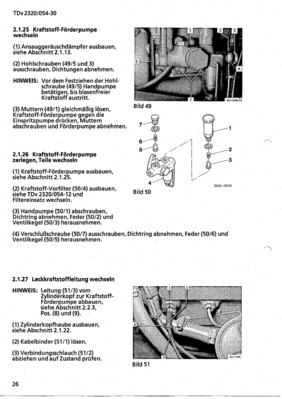

Falls du den Filter säuberst, Schauglas wie ein rohes Ei behandeln....
Mir hat das geholfen:
