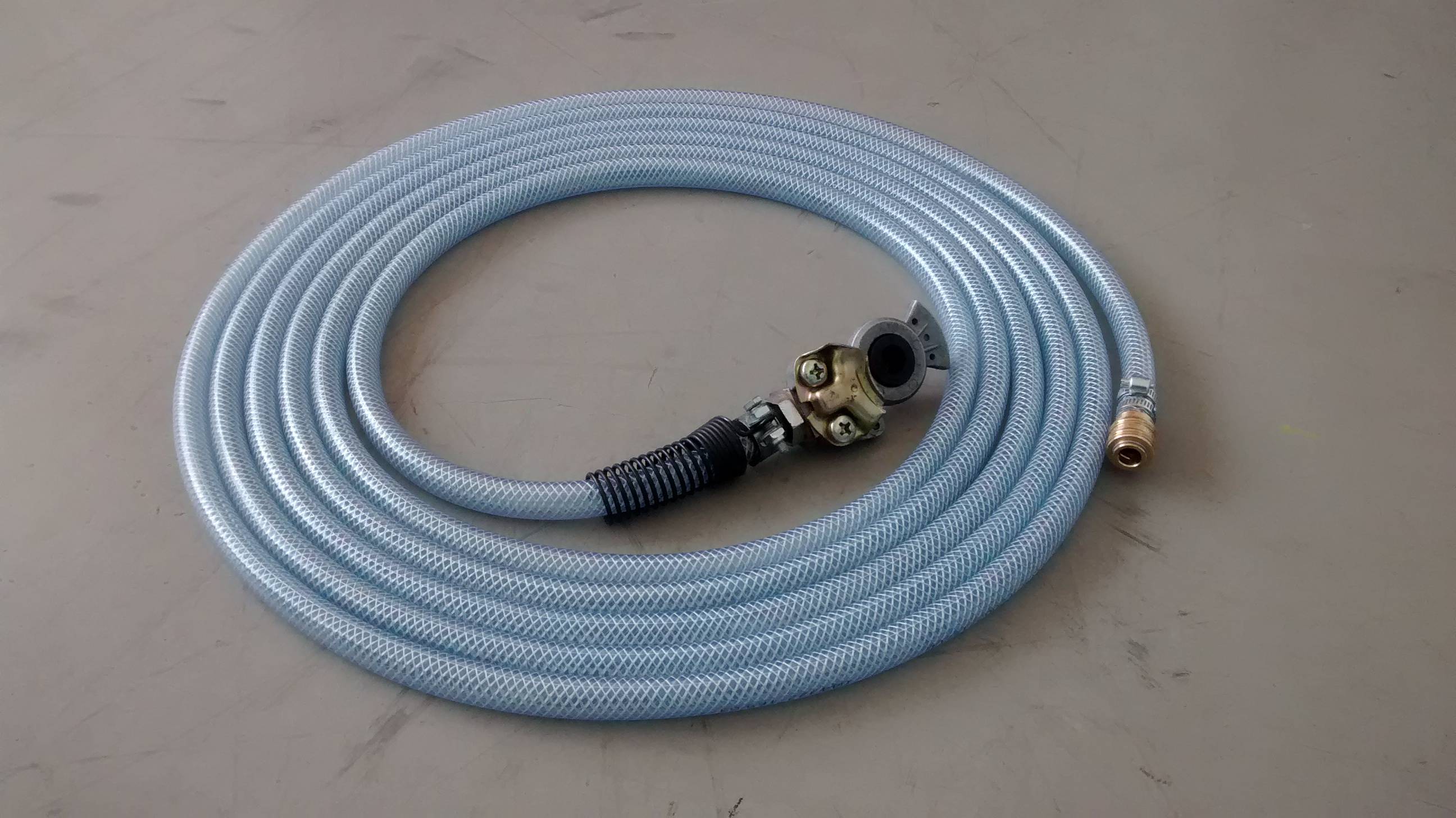

Re: Abschleppstange und Druckluft wohin und woher
Martin hat es schon beschrieben:
"bau dir sowas oder kauf es fertig. Die originalen Reifenfüllanschlüsse sind ehr für Fahrradreifen gedacht..."
und so sieht das dann aus wenn zusammengebaut und mit Schlauch und Druckluftschnellkupplung verlängert.
Gruss Bernd
